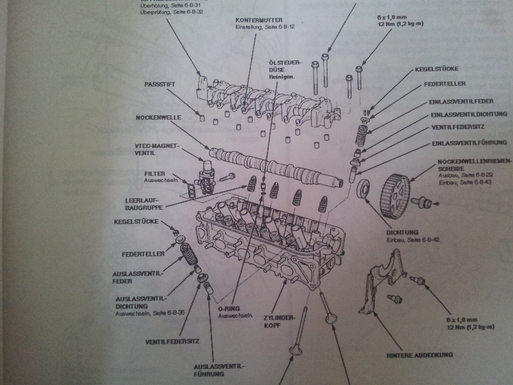

AcciCruiser Geschrieben 4. November 2012 Autor Geschrieben 4. November 2012 Wo finde ich den Schalter? :baby2: Hat jemand zufällig nen Foto wo das Teil ist? Zitieren http://images.spritmonitor.de/169079_5.png [sIGPIC][/sIGPIC] www.pohla-stacha.de
Aggel Geschrieben 4. November 2012 Geschrieben 4. November 2012 hoffe man erkennt was Zitieren Loud pipes save lives 😄 Wer immer tut, was er schon kann, bleibt immer das, was er schon ist. Morgen kannst du gestern nicht mehr nachholen! https://accordforum.de/topic/21415-honda-accord-cl3/ https://accordforum.de/topic/36778-honda-accord-cg9-rhd/
AcciCruiser Geschrieben 4. November 2012 Autor Geschrieben 4. November 2012 Danke. Mal sehen ob ich das Teil im Motorraum finde :)) Zitieren http://images.spritmonitor.de/169079_5.png [sIGPIC][/sIGPIC] www.pohla-stacha.de
AcciCruiser Geschrieben 5. November 2012 Autor Geschrieben 5. November 2012 Würde mal den Vtecschalter reinigen sowie dessen Kontakte. die Kontakte habe ich mir angesehen, sehen sauber aus. Was kann ich an dem Schalter noch reinigen? Zitieren http://images.spritmonitor.de/169079_5.png [sIGPIC][/sIGPIC] www.pohla-stacha.de
Aggel Geschrieben 5. November 2012 Geschrieben 5. November 2012 den Filter kannst du sauber machen bzw. tauschen und die Kanäle mal prüfen... Zitieren Loud pipes save lives 😄 Wer immer tut, was er schon kann, bleibt immer das, was er schon ist. Morgen kannst du gestern nicht mehr nachholen! https://accordforum.de/topic/21415-honda-accord-cl3/ https://accordforum.de/topic/36778-honda-accord-cg9-rhd/
AcciCruiser Geschrieben 6. November 2012 Autor Geschrieben 6. November 2012 Also oben den Deckel runterschrauben? Zitieren http://images.spritmonitor.de/169079_5.png [sIGPIC][/sIGPIC] www.pohla-stacha.de
Aggel Geschrieben 6. November 2012 Geschrieben 6. November 2012 das magnetventil abschrauben und mal prüfen Zitieren Loud pipes save lives 😄 Wer immer tut, was er schon kann, bleibt immer das, was er schon ist. Morgen kannst du gestern nicht mehr nachholen! https://accordforum.de/topic/21415-honda-accord-cl3/ https://accordforum.de/topic/36778-honda-accord-cg9-rhd/
AcciCruiser Geschrieben 6. November 2012 Autor Geschrieben 6. November 2012 (bearbeitet) der obere Teil ist doch das Magnetventil, oder? Edit: Hab grad mal bissel im Internet gesucht. Ich kann also diese ganze VTEC-"Einheit" abbauen?! Oder kommt mir da viel Öl engegen? Bearbeitet 6. November 2012 von AcciCruiser Zitieren http://images.spritmonitor.de/169079_5.png [sIGPIC][/sIGPIC] www.pohla-stacha.de
