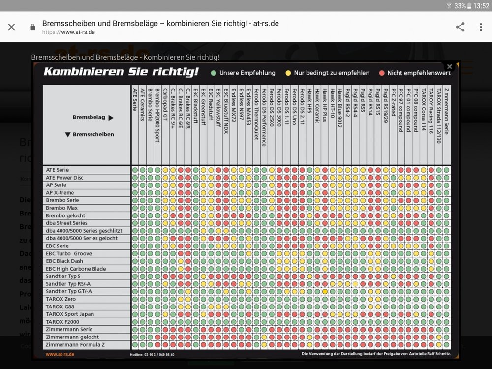

Acci-CL7 Geschrieben 18. November 2017 Geschrieben 18. November 2017 Jap, werde nächsten Samstag Winterreifen aufziehen und mir die Sache dann genauer ansehen, um dann zu bestellen. Aber wie du schon sagst - besser alles gleich neu und dann hat man wieder Ruhe. Werde dann Brembo Beläge und eine Zimmermann-Bremsscheibe kombinieren. Gibt es da irgendwo Kombos bei Herstellern, die man lieber nicht vornehmen sollte? Zitieren Mein Name ist Mister Wong - ich bin Damenschuh-Importeur!
kretschi74 Geschrieben 18. November 2017 Geschrieben 18. November 2017 Es gab hier mal ne Tabelle mit den einzelnen Herstellern von Scheiben und Steinen .Dort waren die Kombinationen aufgeführt Zitieren
Acci-CL7 Geschrieben 18. November 2017 Geschrieben 18. November 2017 Ohje... das wäre ja jetzt so eine typische Sache für Wladi, den König der SuFu! :D Zitieren Mein Name ist Mister Wong - ich bin Damenschuh-Importeur!
wladi83 Geschrieben 19. November 2017 Geschrieben 19. November 2017 Wat'n faules Pack :D:D:D Was für eine Tabelle :roll: Hier in dem Thread stehen die Erfahrungen und Kombos drin: https://www.accordforum.de/showthread.php/bremsen-scheibe-bel-ge-33837.html?highlight=bremsen Zitieren
Acci-CL7 Geschrieben 19. November 2017 Geschrieben 19. November 2017 Danke Kretschi, danke Wladi! :)) Demnach geht mein Plan ja voll auf. Zitieren Mein Name ist Mister Wong - ich bin Damenschuh-Importeur!

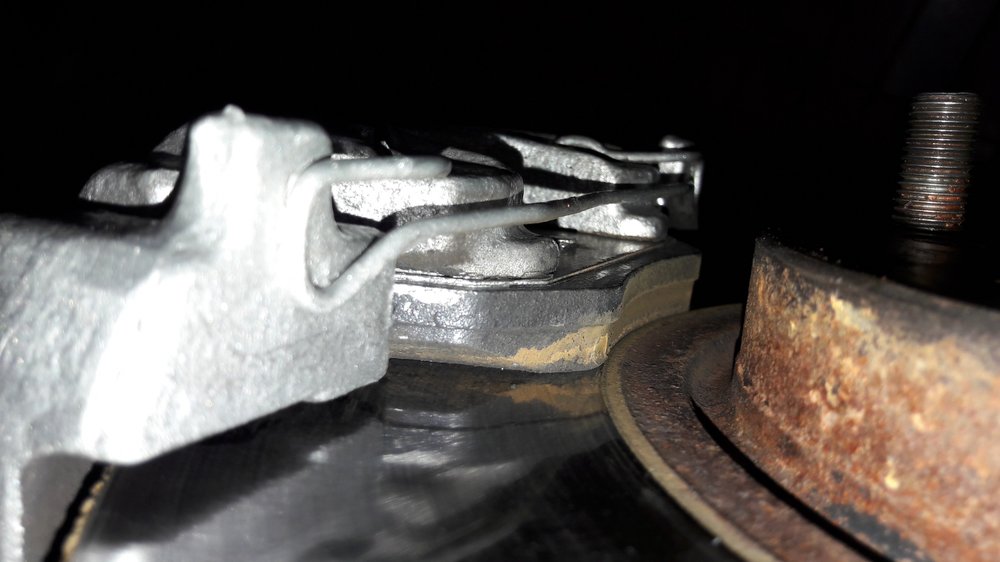

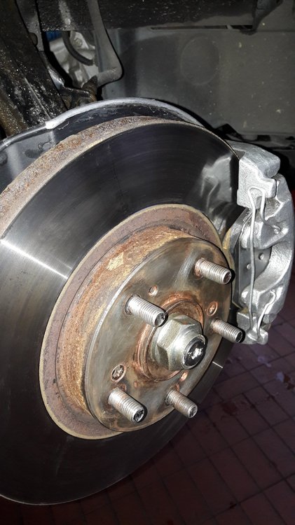

Acci-CL7 Geschrieben 25. November 2017 Geschrieben 25. November 2017 Bin am Überlegen, ob ich hinten überhaupt schon wechseln muss. Hab heute beim Reifenwechsel mal ein paar Fotos gemacht. Vorne li und re sieht sehr gut aus. Da sowieso nicht. Hinten li und re sieht es eigentlich auch noch gut aus. Jedoch sind da die Riefen etwas stärker. Beläge sind aber auch noch gut. Was meint ihr? Einfach nur gängig machen, reinigen und gut is? Zitieren Mein Name ist Mister Wong - ich bin Damenschuh-Importeur!

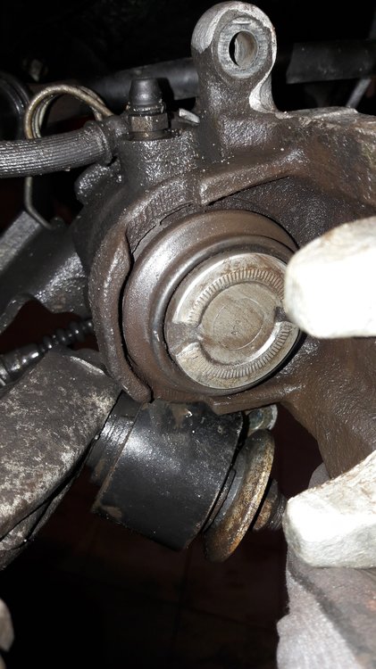

Acci-CL7 Geschrieben 10. Dezember 2017 Geschrieben 10. Dezember 2017 Beläge selbst sahen nach dem Zerlegen schon relativ angegangen aus. Aber nach der Reinigung wieder schick. Schön gesundes Spiel danach beim Einsetzen, alles gut. Danke nochmal an Plutokrat für die bebilderte Anleitung. Sollte man sicher einmal nach jedem Winter machen. Gerade hinten. Muss eigentlich der Kolben gefettet sein? Ich hatte gerade an der Manschette einiges an Dreck auch, was sich mit dem ehemals fett verbunden hat. Entfernt und gereinigt. Aber nicht neu gefettet. Sollte aber? Zitieren Mein Name ist Mister Wong - ich bin Damenschuh-Importeur!
