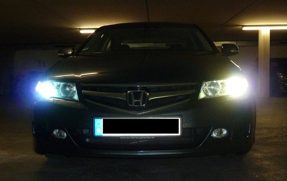

Hallo Forumuser,
ich war mit meinem CL9 heute beim 60.000er Kundendienst beim HH.
Soweit alles OK, nur meinte der Werkstattmeister, dass eine der Lampen
"blau geworden" ist und ausgetauscht werden müsste.
Sie haben dann probehalber eine Lampe vom Opel die sie gerade vorrätig hatten rein (Der Händler verkauft Honda und Opel) und meinte, die wäre immer noch blau und er faselte
noch was von einem Lichtsteuergerät fürs Xenonlicht.
Ich werde aber sicher keine 800€ für irgendein omninöses Lichtsteuergerät abdrücken, für mich als Elektroniker sieht das nur so aus, als hätte der Vorbesitzer einfach auf einer Seite die falsche Lampe eingebaut, ich habe hier im Forum gelesen, dass es wohl Xenonlampen gibt, die eher Orange und andere die eher blau wirken.
Was meinen die Xenon-Experten im Forum dazu? :))
Und welche it eigentlich die Originalfarbe der Xenon-Scheinwerfer im CL9 Facelift?
Letzendes ist es mir schnuppe ob beide blau oder gelb sind, Hauptsache dieselbe Farbe.
Vielen Dank im Voraus für eure Antworten. :wink:

Kleiner Nachtrag: Der Werkstattmeister hat gerade noch einmal angerufen und gemeint, dass sich die blaue-Lampe während der Probefahrt verfärbt haben soll. Irgendwie ist das komisch. Ich meine, so ein Steuergerät erzeugt die Hochspannung für die Lampe, gut. Aber so eine Xenonlampe kann doch keine Raketenwissenschaft sein. Wollen die mir ein neues Steuergerät andrehen oder was? Solange die Lampe zünden kaufe ich mir dann doch lieber selbst zwei gleiche Brenner bei Amazon.

es sied so aus als du rechts 6000 K drin hast und links 4300 K.
eingentlich steuergerät hat mit farbe nichts zu tun.
tausch am besten beide aus.
normale weise wenn eine kaput geht müsseen beide ausgetaust werden. ewentuel hat der vorbesitzer geld gespart und eine nur ausgetaust.
haben die überhaupt in werkstatt nachgekuckt welche birne sitzt in anderen scheinwerfer?
Kannst Batterie dran lassen. Machst nur Licht aus und musst aufpassen, dass es keiner wieder einschaltet.
Tausch aber beide Brenner! Sonst kannst wieder unterschiedliche Farben haben. Jeder Brenner verändert seine Farbe im laufe der Zeit leicht ins hellere/weißliche bis er dann vielleicht blau, rosa oder violett wird bevor er stirbt.

Lass dich von diesen Spinnern nicht nervös machen, so lange die Brenner nicht Violett/Rosa leuchten, oder nicht zünden, ist auch noch alles in Butter.
Falls du doch die Brenner tauschen möchtest, wie hier schon geschrieben, immer paarweise.
