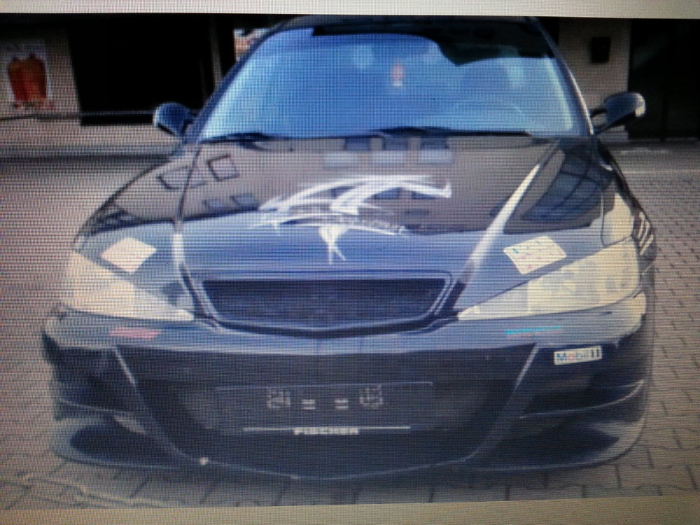

hi leute hat jemand von euch schon mal seine motorhaube verlängern lassen und wie viel das ca. kosten wird und wo man das machen könnte
ich hab mal ein foto
hier an sowas hab ich gedacht
Ob man das Eingetragen bekommt halte ic hfür ein Gerücht.
Bleche schneiden, einschweißen, verzinnen, lackieren, kostet was. Je nach dem wie gut man die Leute kennt ;). So krass würde ich aber nicht runter gehen, Fernlicht kann man sich bei diesem Auto dann sparen (spreche aus Erfahrung), ein gern gesehender Freund bei Grün und beim Tüv bist du dann auch.
Ich hab jetzt mal mit ihm gerdet,
er hat für das ganze 300 bezahlt und Einzelabnahme war kein Problem.
Einzige Auflage von Tüv: gleiches material wie die motorhaube

Ich glaube nicht das 50% vom Fernlicht, Tüv Komform sind.
Ein Kumpel hat das bei seinem Audi auch geamcht, extram runter gezogen, zum Tüv hin, mit Unterlegscheiben die Haube aufgestellt, gerade so eingetragen bekommen und dann wieder runter.
Wenn er fernlicht an macht ist das wie ein Standlicht, völlig fürn arsc... also, der Rest ist Geschmackssache
300€ kannste sagen wenn du einen kennst und das selber machen kannst.
Haube einlackieren zahlste nen guten Preis 250€ aufwärts, dann das Blech zu schneiden kann man selber machen, dann musste das Zinnen, ist nicht gerade günstig.
Ob 1kg Zinn reicht kann ich nicht sagen würde def. 2kg nehmen, sonst rostet die Kiste wie hölle.
Viele spachteln nur.
Dann musste darauf achten das die Blende nicht aufschlägt sonst bricht es, oder rubbelt.
Also einfach mal so 300€ is kein problem kannste knicken, es sei denn du kannst alles selber.
Hier, optik Geschmackssache keine Frage, Ausleuchtung für die Tonne.

Würde bei so einem Umbau def. auf Xenon umrüsten.
