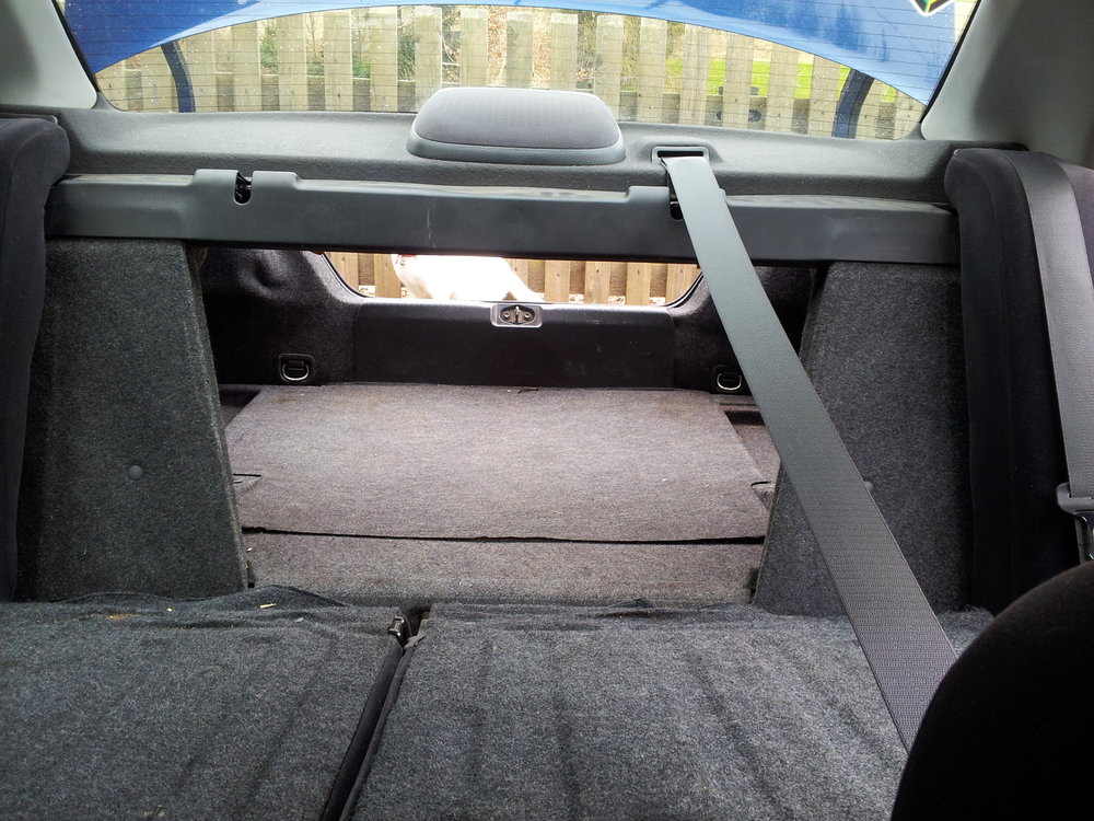

??? Ich versteh nicht ganz warum die Hutablage, Navi und Bose im Weg sein soll...
Die Strebe sitzt vor der Hutablage, Navi etc. sitzt doch unten an der Hutablage, sieht man wenn man den Kofferraum auf macht oder nicht?
Die Strebe läuft an der Rückbanklehne in der Fahrgastzelle und nicht im Kofferraum wie z.B. bei 96-01 Civic.
Das einzige Probleme wird bei den nicht Type-R Modellen sein, wie man die umklappbare Rückbank noch einhängen kann, weil genau an dieser Stelle die Strebe läuft, ergo müsste da schon da Navi und Bose stören...
Falls ich da jetzt was verwechsele korrigiert mich einfach.
Hier noch paar Bilder zum Verständnis.
