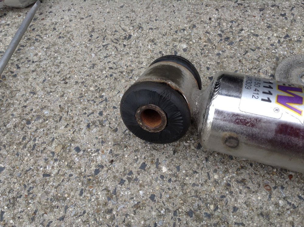

soichiros freund Geschrieben 5. November 2014 Teilen Geschrieben 5. November 2014 Meine neuen Dämpfer haben sich nach ein paar Monaten wieder bemerkbar gemacht. Diesmal hielt zwar die Hülse des Lagers in der Buchse des Dampfers, dafür hat sich aber das Gummi von der Hülse gelöst. Hab mir jetz was gebastelt daß es an Ort in Stelle bleibt. Zitieren Ersatzteile neu und gebraucht für folgende Modelle auf Lager: AA, CC, CB, CG, CH, CL, CM,CN, CU, CW, EG, EH, EJ, EK, EP, EU, EV, FK, FN, GD, MA, MB, MC, RE, SB. klick :)) Besuch mich auch auf Facebook unter Soichiros.Parts . Link zu diesem Kommentar Auf anderen Seiten teilen Mehr Optionen zum Teilen...
pw84 Geschrieben 5. November 2014 Teilen Geschrieben 5. November 2014 Sowas hab ich mir auch schon überlegt. Allerdings mit Teflon :) Zitieren Link zu diesem Kommentar Auf anderen Seiten teilen Mehr Optionen zum Teilen...
Acci-Driver Geschrieben 5. November 2014 Teilen Geschrieben 5. November 2014 Schlimm, das es KW nicht hinbekommt. Zitieren Link zu diesem Kommentar Auf anderen Seiten teilen Mehr Optionen zum Teilen...
soichiros freund Geschrieben 5. November 2014 Teilen Geschrieben 5. November 2014 Stimmt, zumal das nicht nach Jahren sondern Monaten passiert. Zitieren Ersatzteile neu und gebraucht für folgende Modelle auf Lager: AA, CC, CB, CG, CH, CL, CM,CN, CU, CW, EG, EH, EJ, EK, EP, EU, EV, FK, FN, GD, MA, MB, MC, RE, SB. klick :)) Besuch mich auch auf Facebook unter Soichiros.Parts . Link zu diesem Kommentar Auf anderen Seiten teilen Mehr Optionen zum Teilen...
