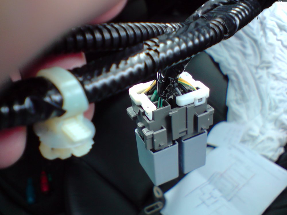

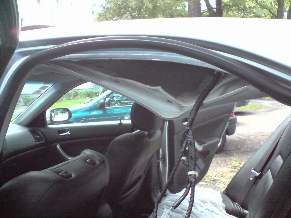

Hab da jetzt mal alles auseinander genommen und die Kontakte an den Relais überprüft.
Mein Problem jetzt ist das die Mechanik echt super schwergängig ist und der Motor kurz fährt und dann abschaltet. Also die Relais scheinen es nicht gewesen zu sein

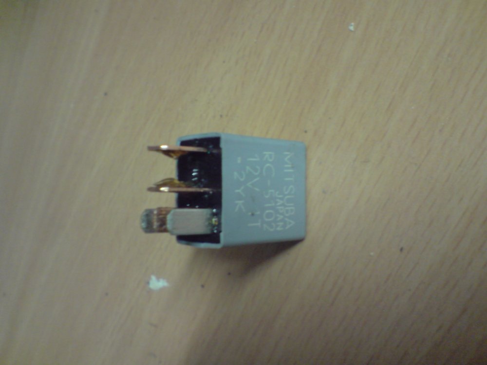

Wie hast du es festgestellt,mit der Handkurbel gedreht?Schaltet der Motor in beiden Richtungen ab?Die Relais kannste durchmessen wie du willst,Messgerät sagt Durchgang ok aber es funzt trotzdem nicht.So ist meine Erfahrung.
Ja ich habe mit der Hand gekurbelt.
Habe jetzt nochmal alles gefettet und jetzt geht es auch leichtgängiger.
Die Relais sind trotzdem nicht mehr die besten.
Eins habe ich jetzt doch gewechselt, aber das war auch gebraucht.
