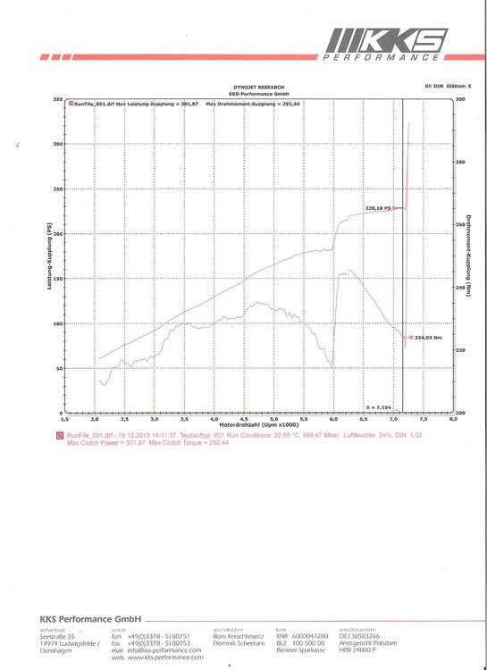

Projekt stoppt hier erstmal, Rotrex kommt auch nicht. Erstmal macht mir der Motor richtig Spaß, außerdem hab ich keine Lust soviel in den Rotrex zu blechen. Man muss halt Prioritäten setzen. Werd morgen Winterreifen raufziehen und schauen ob ich noch vor Weihnachten zu KKS auf die Rolle kann.
45° vtc kommt definitiv noch, evtl Nockenwellen (Federn, Ventile) aber das wars dann auch. Das ist zumindest der Standpunkt von jetzt.

Gibts dazu auch schon ein Dyno mit 270PS der nicht aus Amerika stammt?
