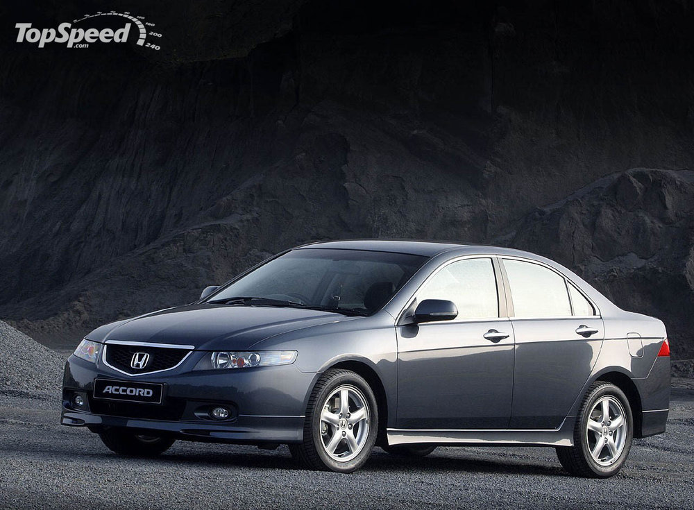

Würde mir dann ne Type S Frontschürze anbauen und dann die Schweller und Hinten, das passt ja ohne Probleme... außer der Endschalldämpfer -.- bei der Schürze hinten sind ja dann die Aussparungen für die 2 Rohre :(
So soll´s aussehen :motz:
Es geht um die Kühlluft für den Ladeluftkühler, nicht die Ansaugluft.
Wenn du z.B. einen LLK aus dem aktuellen Type-S einbauen würdest, kannste die Benziner Stoßstange anbauen.

Naja, glaube würde mich auch nicht stören, die Nebler wegzulassen... aber andere vom TypeS kann man nicht einbauen, oder...dann wäre die Luftzufuhr ja auch zu... also zusammenfassend... ich kann meine Front behalten und mache einfach die TypeS Lippe dran?
Sieht dann voll dämlich aus wenn du da jeweils ein großes Ovales Loch drin hast.
Da sieht ja jeder das da die Nebler fehlen.
