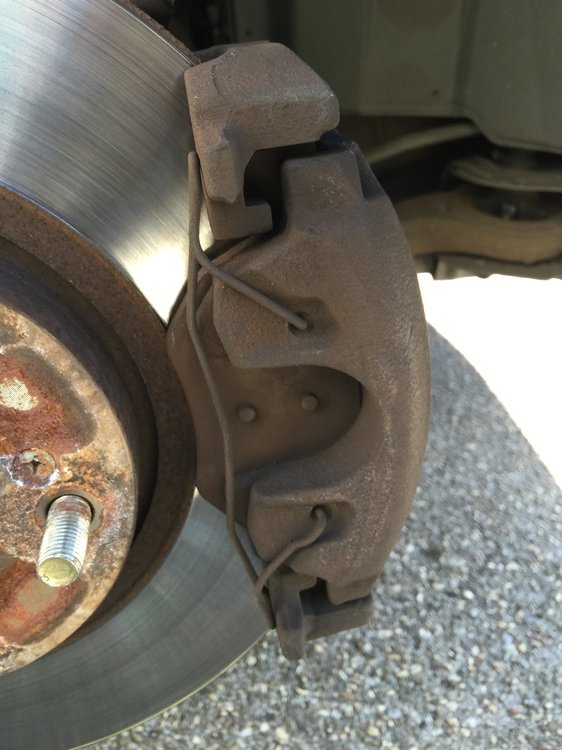

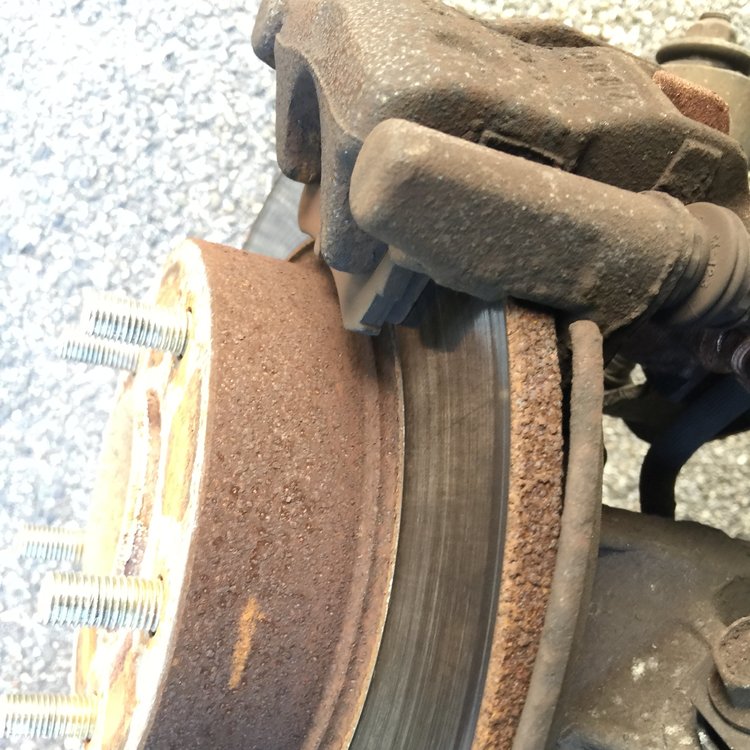

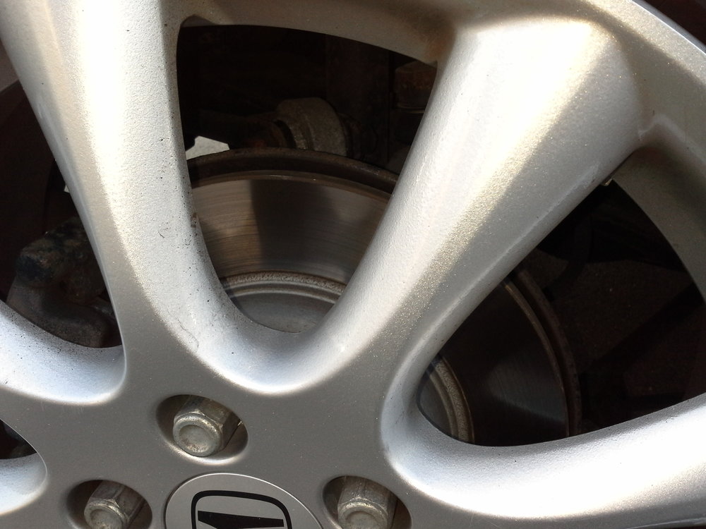

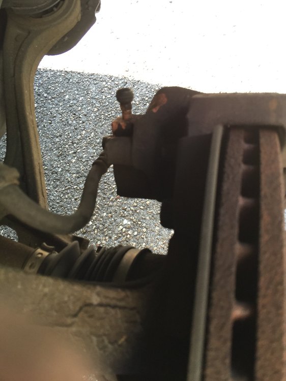

cobra82 Geschrieben 12. Oktober 2015 Geschrieben 12. Oktober 2015 Tüv steht bald an im Dezember, nun möchte ich gerne wissen ob ich meine Bremsen wechseln möchte, vor etwa 2 Jahre habe ich die hinteren Bremseklötze wechseln müssen, ich weiss nicht ob vorne auch gewechselt werden müssen, Scheiben und bremsen hatte ich vor etwa 4 jahren gemacht KM muss ich genauer schauen auf rechnung. Ich habe mal fotos vom vorderen Bremsen und hinten gemacht, vielleicht wisst ihr mehr ob nur klötze oder auch scheiben gewechselt werden müssen, oder ich nicht fahren kann damit. und kann man vorne selber wechseln? Hinten hatte ich es geschafft alleine die klötze auszutauschen. Zitieren
wladi83 Geschrieben 12. Oktober 2015 Geschrieben 12. Oktober 2015 Sehen doch noch gut aus die Klötze vorne und hinten Zitieren
joshy6 Geschrieben 12. Oktober 2015 Geschrieben 12. Oktober 2015 Das Problem ist halt, dass man nie genau sieht, was im inneren Klotz läuft. Aber grundsätzlich würde ich auch sagen, dass du damit noch gute 10'000km machen kannst! Ausser du hast sonstige Probleme damit (Verzogene scheiben, festgehockte Bremszange), dann ist es wohl eine Ermessenssache :) Zitieren
cobra82 Geschrieben 12. Oktober 2015 Geschrieben 12. Oktober 2015 Probleme nicht nur vor zwei Jahren müsste ich die hinteren brems Klötze laut TÜV wechseln,und davor 2 Jahre etwa habe ich alles komplett machen lassen brems Scheiben und Klötze. Verschleißen die hinteren bremsen schneller? Zitieren
joshy6 Geschrieben 12. Oktober 2015 Geschrieben 12. Oktober 2015 Soweit ich weiss, gibts nur beim Tourer das Problem, dass die Zangen hinten verhocken. Ist aber ein anderer Aufbau wie die Limousine. Sollte dich also nicht betreffen! Aber sonst kann ich mir noch vorstellen, dass die hinteren schneller unten sind? Ausser es sind keine Originale gewesen, die halt schneller verschleissen :) Zitieren
pw84 Geschrieben 12. Oktober 2015 Geschrieben 12. Oktober 2015 (bearbeitet) Also vorne solltest du mal langsam wechseln. Da sieht man doch schon eine Kante auf der Bremsscheibe. Beläge sind auch baaald fällig. Hinten kann ich jetzt nicht so erkennen, sieht aber soweit noch gut aus. Sollzustand der Bremsscheibendicke vorne ist 25mm. Verschleißgrenze 23mm. Also wenn die Kante 1mm misst, dann ist die Scheibe fertig. Bearbeitet 12. Oktober 2015 von pw84 Zitieren
cobra82 Geschrieben 12. Oktober 2015 Geschrieben 12. Oktober 2015 heisst die kante an der scheibenbremse? wenn die 1 mm runter ist soll ich die scheiben wechseln, und dazu noch die klötze? oder reicht es wenn ich nur die klötze austausche. Zitieren
pw84 Geschrieben 13. Oktober 2015 Geschrieben 13. Oktober 2015 Beides. Hast aber noch ein Bisschen Zeit. Ich sage jetzt einfach mal 5000-10000km. Ich weiß ja nicht wie du fährst. Aber bevor er zum Tüv geht, würde ICH es machen. Zitieren
cobra82 Geschrieben 13. Oktober 2015 Geschrieben 13. Oktober 2015 ich fahr eja nicht viel, und TÜV steh im Dezember an, heisst ich fahre pro Monat ca 600 km. würde es dann halt nächstes jahr im sommer wechseln beim reifen wechseln Zitieren
pw84 Geschrieben 13. Oktober 2015 Geschrieben 13. Oktober 2015 Dann sage ihm das. Gibt dann einen geringen Mangel bzw. Hinweis auf bald ausstehende Arbeiten, aber TÜV bekommst du. Zitieren
