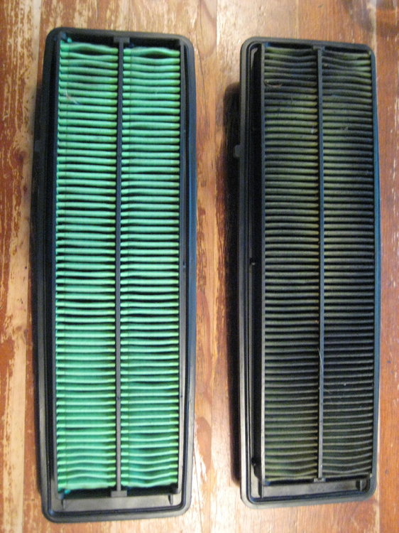

a) Luftfilter - das Teil ist leider beim i-ctdi einfach ein bisschen klein geraten (.. HONDA´s erster Diesel ..). Unten hab ich mal ein Foto drangehängt von meinem Luffi nach 10.000 Km (unten) und 20.000 Km (oben) - nach 40.000 km ist das Teil ein Brikett :D. Das Teil sollte daher am besten bei 15.000 - 20.000 km raus.
