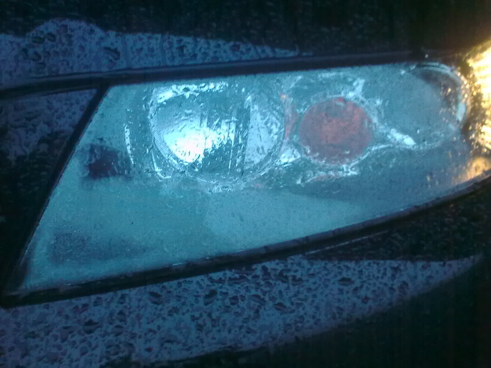

AirMaxx Geschrieben 8. Februar 2009 Geschrieben 8. Februar 2009 (bearbeitet) Hallo zusammen, auch wenns diesen Thread ja schon länger gibt möcht ich auch kurz meinen Senf dazu geben. Habe meinen Accord Tourer 2.0 Comfort anfang diesen jahres gekauft. Das Fahrzeug ist Bj 2003 und hat rund 52.000 Km gelaufen, ergo wird er dieses jahr 6 Jahre alt. Nach 2 Wochen bemerkte ich das die Scheinwerfer beide nach innen hin zum Kühlergrill von innen feucht und beschlagen waren. Selbst nach längerer Fahrt mit Abblendlicht ging die Feuchtigkeit zwar etwas zurück, aber jedoch nicht ganz. Bin daraufhin nach Honda, wo ich den Wagen auch gekauft habe und teilte das Problem mit. Der Meister sagte er würde es einfach mal bei Honda probieren und nachfragen ob man evtl da was machen könnte, denn aus der Werksgarantie und der Kulanzgeschichte sei der Wagen raus, von der Gebrauchtwagengarantie (2 Jahre) seitens des Händlers sprach er erstmal nicht. Es dauerte 3 Tage bis der Anruf kam das Honda per E - Mail mitgeteilt hätte das zwar für mein Fahrzeug keine Rückrufaktion oder sonstiges mehr offen sei (mein Wagen hatte auch schon die Clips an den Scheinwerfern um das Glas mehr ans gehäuse zu drücken) und mein Wagen zwar auch nicht mehr in die Honda Garantie fallen würde, man sich aber dennoch auf Kulanzwegen bereit erklärte mir die Scheinwerfer auf beiden Seiten kostenlos auf Garantie zu tauschen . Nun, da habe ich mich natürlich gefreut und machte die Woche darauf direkt einen Termin, das war nun vor 4 Tagen. Also ich denke wenn das problem auftritt ruhig den Händler ansprechen und vielleicht auch sagen man habe sich mal belesen und gehört das sei ein bekanntes Problem oder ähnliches das normalerweise auf Kulanz behoben wird, um dem Händler von vorneherein auch etwas den Wind aus den Segeln zu nehmen, denn ich denke nicht das jeder Händler es so handhabt wie der den ich erwischt habe. Bearbeitet 13. Februar 2009 von AirMaxx Zitieren

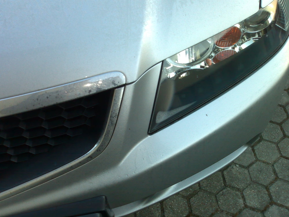

Mesh Geschrieben 13. Februar 2009 Geschrieben 13. Februar 2009 Bei mir gings diese Woche ganz unkompliziert, zum Glück. Anruf, Erklärt von wegen Rückrufaktion usw. Der hat eine komplette Scheinwerfereinheit bestellt, 2 Tage später hatte ich den Termin und nun lächelt ein klarer Scheinwerfer in die Strassenwelt hinaus. Aber hammerteuer wäre dies geworden, inkl. Arbeit 530 Euro... wahnsinn.. Xenon halt. :wall: Zitieren Grüsse-Marc- http://www.imageshost.de/img/jpg/5a59af2c6b86d2fedcacbcce720bf3bc.jpg

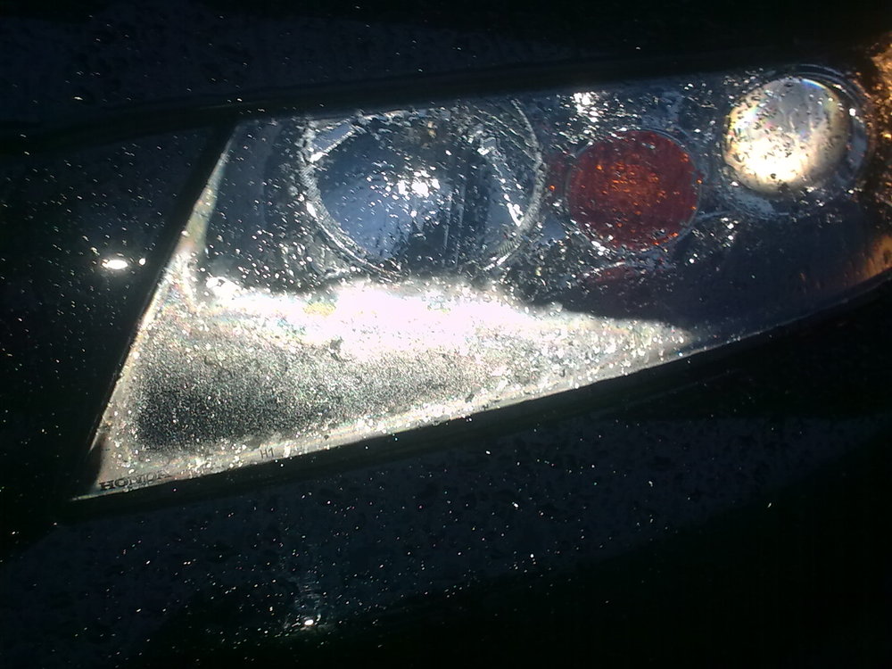

ecki Geschrieben 11. März 2009 Geschrieben 11. März 2009 (bearbeitet) So ich hab morgen wieder Termin in der Werkstatt und bekomme einen neuen Scheinwerfer auf der Beifahrerseite. Beide scheinwerfer wurden erst vor einem halben Jahr gegen neue getauscht allerdings scheinen die das bei Honda noch immer nicht in den Griff bekommen zu haben. So schaut es nach einer etwas längeren Fahrt bei regen oder schnee aus. Der auf der Fahrerseite war bisher nur 1mal minimal in der unteren Ecke angelaufen damit kann ich noch leben aber ich werds weiter beobachten. Trotzdem muss ich die Kulanz von Honda loben das die bei einem so alten Auto sowas Problemlos über die Bühne geht. http://img155.imageshack.us/img155/5513/dsc00338k.jpg Bearbeitet 11. März 2009 von ecki Zitieren [sIGPIC][/sIGPIC]

ecki Geschrieben 12. März 2009 Geschrieben 12. März 2009 Wieviel schlimmer soll den das noch werden?! Warst doch sicher beim Fugel ? War bei mir auch das gleiche der Scheinwerfer läuft immer bei längeren Fahrten mit Licht an. Mein Händler hatt beim letzten mal und auch dieses Mal ohne die Scheinwerfer anzuschauen den Garantieantrag gestellt. Bei ersten mal waren die glaube sogar schon nach 3 Tagen die neuen Scheinwerfer im Autohaus. Versteh nicht warum sich die Händler da so affig haben die Zeit bekommen sie doch eh von Honda bezahlt. Hab neuen Scheini drin ging ruck zuck 45min hats gedauert die Mechaniker scheinen wohl langsam geübt zu sein:D Zitieren [sIGPIC][/sIGPIC]
