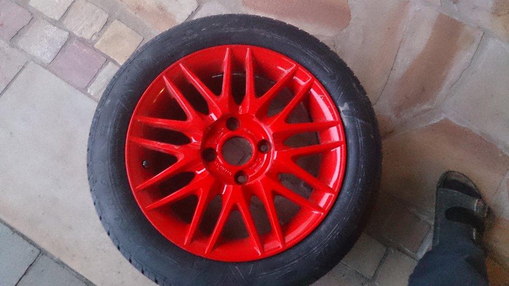

Weiß von euch von welchem Honda die Felgen sind, ich hab sie mir vor nem Monat gekauft, der Verkäufer wusste das auch nicht mehr.
Bräuchte die infos bezüglich eines Unbedenklichkeits Gutachten von Honda, zum Typisieren, da ich nur 6,5J x 16 haben darf.
Die Felgen haben 7J x 16, die Reifendimension passt mit 205 50 R16
mfg Nitsky ;)
Wenn der Lochkreis stimmt.....(114,3)
Könnten das die vom Cg8 sport sein.
Damit aus dem Zubehörprogramm von Honda.
(Allerdings sieht das eher aus wie 4x100...und damit passen dir nicht auf den accord)
Einfach mal diagonal über die Löcher messen...oder innen in den Felgen nachschauen
Es sollten aber innen in den Felgen verschiedene Nummer zu sehen sein ...einfach mal bei Google eingeben (z.b. KBA Nummer)...wenn du über google nix rauskriegst...dann mit den Nummern zum Hondahändler.
