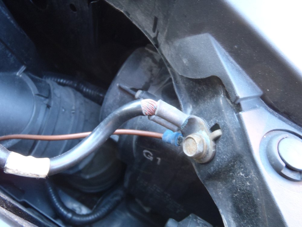

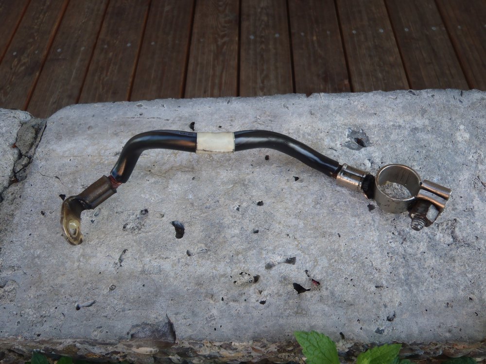

Die Lima ist neu...Die Batterie wurde vom Gelben Engel wohl im 2012 ersetzt.
Es gab also keinen Hinweis dass die Batterie nicht vollständig Lädt.
Mir ist dann aber das Massekabel aufgefallen, welches von der Batterie zur Karosserie geht.
Da war alles korrodiert. Beim Ausbauen hab ich dan noch festgestellt, dass der Gelbe Engel vielleicht die Schellen nicht gut festgezogen hat. Und Pol- Fett hat er auch nicht gekannt.
:motz:
(Ausserdem gabs noch einen anderen verstekten Mängel, aber den erläutere ich im Vorstellungs- Fred)
Nun dreht der Anlasser wieder ein wenig Motivierter. :))
