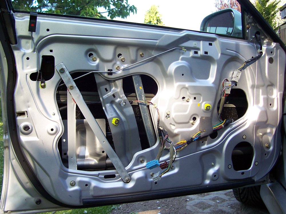

so sieht die türe nach dem strippen aus das türaussenblech ist hier bereits gedämmt
weil da so ein riesiges loch ist und das ganze zumindest etwas stabil sein soll habe ich zwei alu verstrebungen eingezogen und in den bereits vorhandenen löchern verschraubt
damit es hier nicht zu reibungen kommt habe ich zwischen der strebe und dem blech etwas bitumen draufgeklebt

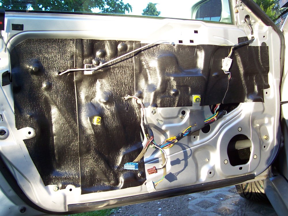

das schien mir dann als geeignet um auch das tür innenblech mit bitumen zu dämmen

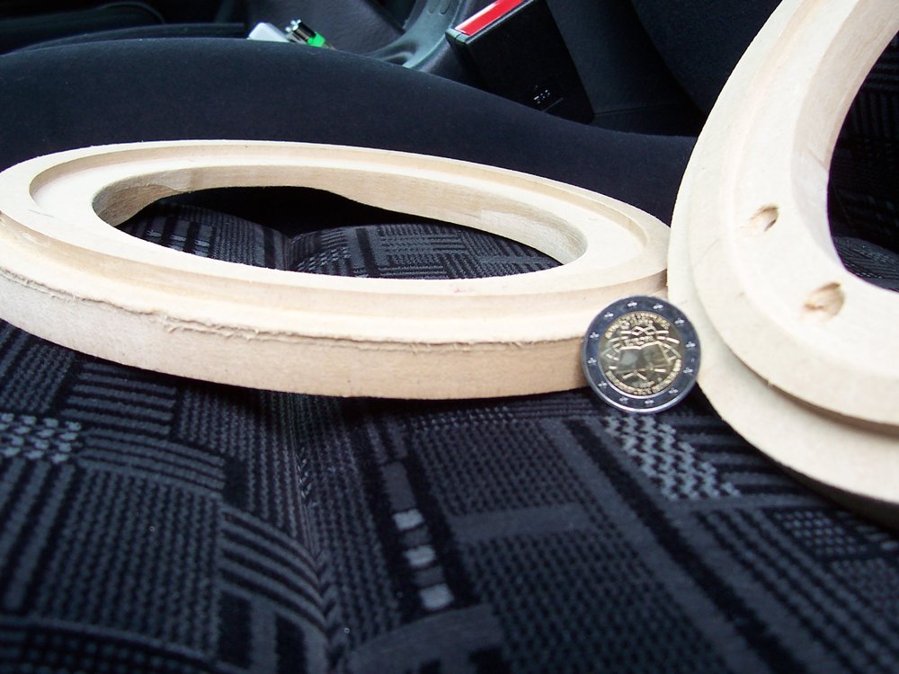

zuerst hatte mir mein arbeitskollege mal nen paar MDF-Ringe aus 19er material gefräst - danke Micha - aber ich hab beschlossen, dass ich die nicht nehme.
Grund dafür ist, dass ich die TMTs nicht mit einem sooooo extremen winkel einbaue, sondern in einem leichten winkel aber dafür massiv an der Türe befestige.
Trotzdem hier ein paar Bilder:

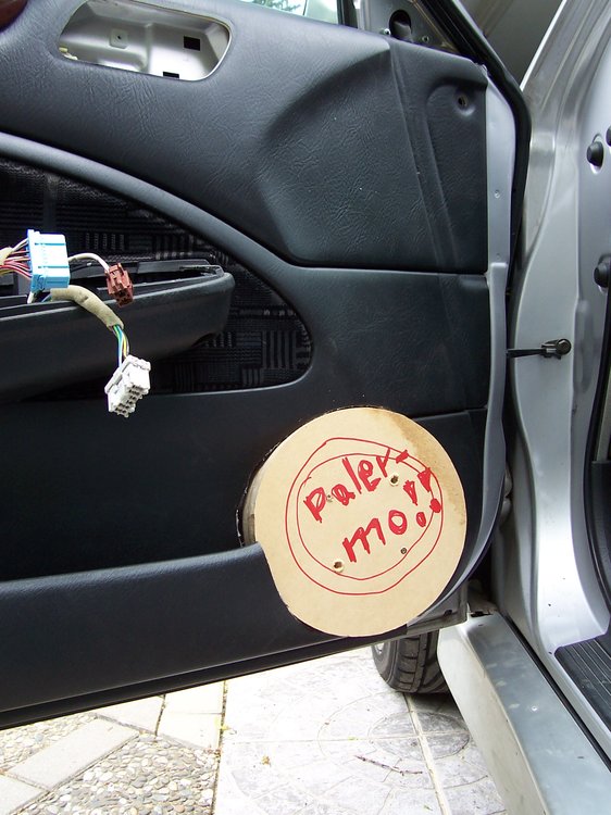

ich hab mir ein Modell aus MDF gebastelt was dann die ungefähre fläche und nen ca. radius hat - wie dann später mal der ring
den hab ich dann auf die position geschraubt wo später mal der TMT aus der Verkleidung schauen soll - das gestaltete sich recht schwierig, weil der so gross ist und entweder oben am amaturenbrett anstößt oder unten an der einstiegskante
dann fix markiert und mitm dremel ausgeschnitten
----- bild 3 und 4 zeigen dann mal grob wies aussieht und was es macht wenn der M18W drin ist :D
