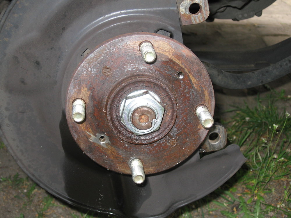

zu dem Bild von der Radaufnahme: beim Wechseln der Scheiben habe ich gemerkt an welcher Stelle Honda gespart hat.. nämlich bei den 2 Schrauben die die Bremsscheibe halten.. das Material is so weich das ich nur einmal angesetzt habe und die Schraube sofort überdreht war...das hieß dann für mich: ausbohren und Gewinde neuschneiden...komischerweise war das nur an der Vorderachse so...also schön vorsichtig sein wenn ihr das macht.. (bevor irgendwelche dummen Kommentare kommen: ja ich habe den Schrauben kleine Hiebe gegeben...ich habe rostlöser genommen und einwirken lassen... )
