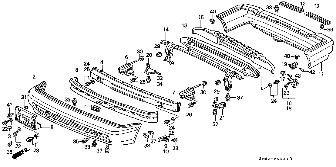

Oh. Ich denke, Du wirst die Stoßstange abbauen müssen. Das ist zwar zeitraubend, aber nicht sonderlich kompliziert - und anschließend kommst Du wenigstens wirklich gut an die Düsen.

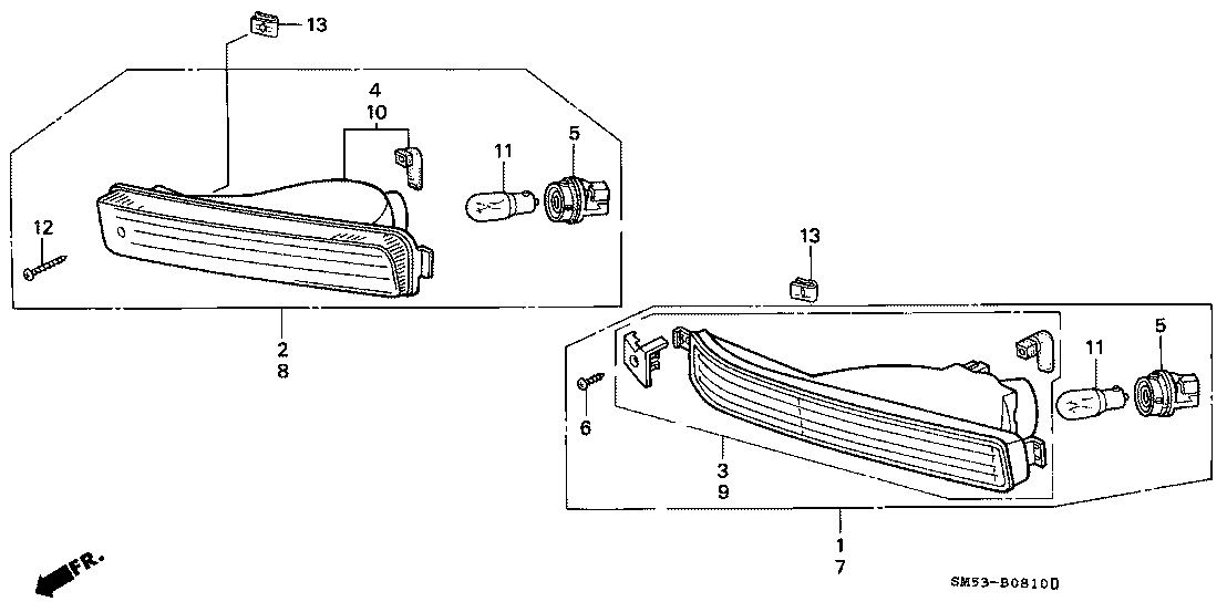

Wenn Du den Aerodeck mit gelben Blinkern vorne hast, sitzt seitlich zum Grill hin eine Schraube. Da solltest Du den Blinker abbekommen. Bei weißen Blinkern müsste die Schraube sichtbar im "Glas" sein.
Bei der Stoßstange sind ein paar mehr Schrauben zu lösen. Vielleicht hilft Dir das Bild:
