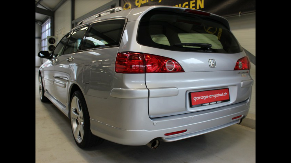

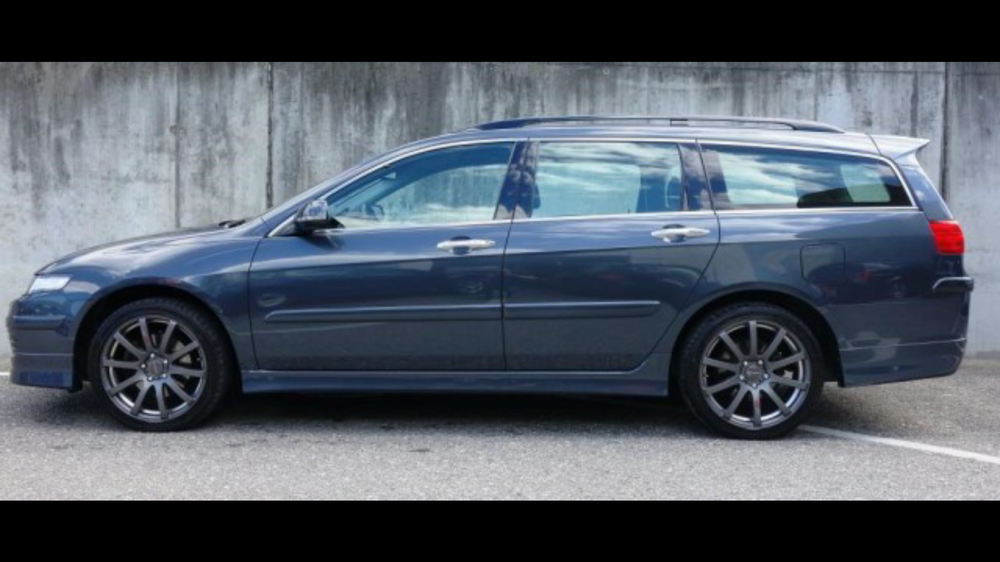

ja es geht mir darum, ich kan die optionalen schweller und heckansätze kaum unterscheiden von type S und zudem wär es interessant was passt wo? Vor allem geht es mir eben um den überblick zu haben, also keine schönen autobilder sondern ein Bild wo steht was dran gemacht wurde, eben wie oben facelift zubehör schweller am preface..

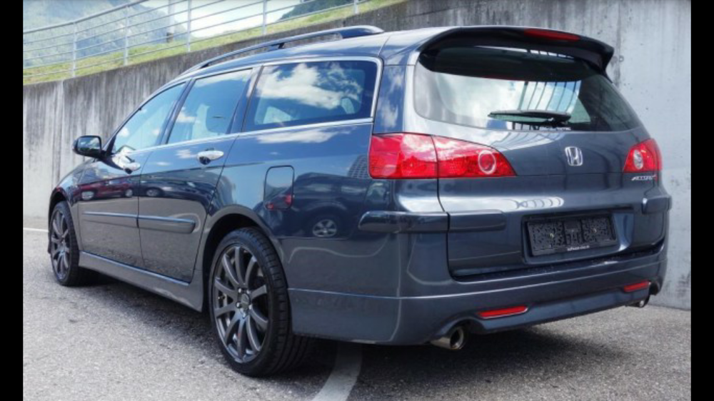

Auch find ich kaum bilder vom Tourer, eher immer limo.. ich kann beim Tourer nicht wirklich sehen wo die unterschiede sind bei den heckansätzen etc..Schweller sind auch zu 98% immer preface zu sehen und dan noch ein schlechtes bild wo man kaum was erkennt..

-wie sieht der heckansatz vom tourer facelift aus Type S vs zubehör

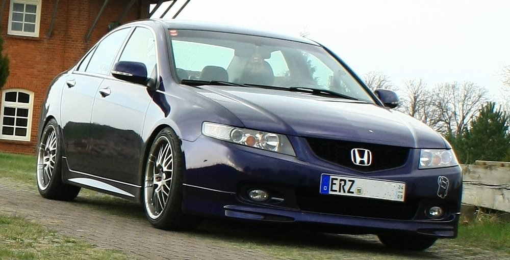

Also ich versuchs mal bei der Limo :)

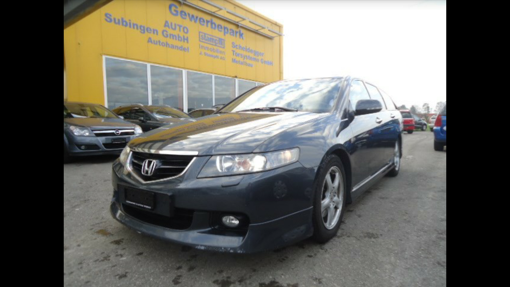

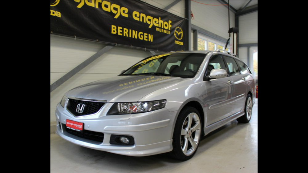

Bei den Bilder siehst Du: 03-05 OEM Modulo Frontschürze, 03-05 OEM Preface Zubehör-Seitenschweller und die 03-05 OEM Preface Zubehör-Heckansatzlippe.
-Front passt auch am Tourer und auch am Facelift (Limo und Tourer)
-Schweller passen auch bei der Facelift Limo
-Heckansatz NUR beim der Preface Limo
Bei den Schwellern der Limo ist das Baujahr vollkommen egal, das passt alles.
Komplette Schürzen kannst du auch ohne Probleme tauschen.
Nur bei den Ansatzlippen musst du unbedingt aufs Baujahr achten. Da die Grundform von 03-05 und 06-08 komplett anders ist. Du kannst also keine TypeS Lippe vom Facelift an deinen Preface schrauben, es sei denn, du tauschst die kommplette "Grundschürze" mit.
Genauso ists bei den Grills. Da passt auch nur FL in FL und PF in PF! Und der Modulogrill passt nur in die Modulofront.
Ich hoff ich hab soweit alles....

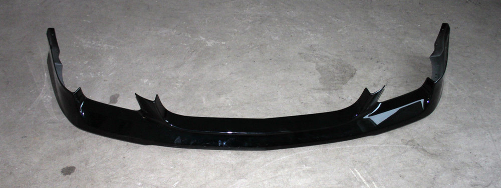

Frage mir fällt auf der beim Preface 03-05 Tourer und Limo haben unterschiedliche Frontspoiler? Was ist der Grund..?
Richtig, die Dieselmodelle hatten andere Lippen am Preface. Bei dem TypeS Ansatz, wird der Nebelscheinwerfer richtig umfasst.
Das geht aber beim 03-05 Diesel nicht da es dort nur runde Nebelscheinwerfer gab (war einfach zu wenig platz dahinter zwecks LLK).
Die Lippen fangen dort einfach nur unter den Nebelern an.
Sprich du kannst die "Diesellippen" ohne probleme an deinen Benziner schrauben (auch ohne Nebelschinwerfer).

Das ist genau das was ich beschrieben habe. Die TypeS-Lippe verdeckt die Neblerabdeckung. Die beim Tourer nicht!
Die "Grundschürze" ist die gleiche!

Frage mich dabei nur was das soll das es zwei unterschiedliche Type S Lippen gibt für ein und dieselbe Front.
