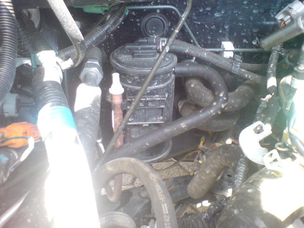

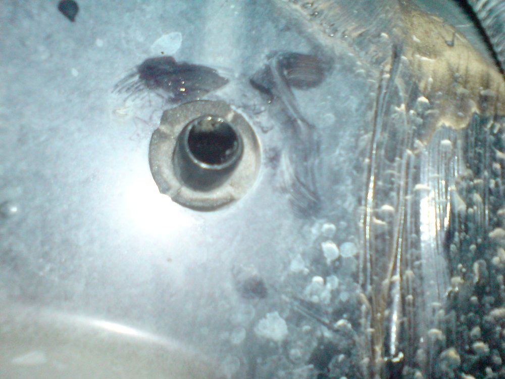

flow Geschrieben 25. Mai 2007 Teilen Geschrieben 25. Mai 2007 habe heut in meiner auffahrt wasserflecken gesehn. bin auch gleich auf die knie gegangen um zuschauen ob das wasser von meinem acci kommt. und ja es ist von mir. habe auch bilder angehangen. das erste ist hintern luftfilterschlauch. weiß net was das ist. und beim zweitenbild kommt das wasser raus, die dichtung habe ich gespürt die war voll wasser. kann man nur füllen und sehen nur mit spiegel oder foto. hab eauch im fußraum geschaut aber nichts gefunden. kann mir jemand helfen Zitieren verkaufe meinen cg9 für´s forum: fp 4000€fragen bitte per pm Link zu diesem Kommentar Auf anderen Seiten teilen Mehr Optionen zum Teilen...

Suti Geschrieben 25. Mai 2007 Teilen Geschrieben 25. Mai 2007 würd auch sagen is klima.... weiss aber nich was das auf den bildern is.. :) seh da auch nix was nass ist.. tropfts aus dem loch? Zitieren Es kommt nicht drauf an wie man neben seinem Wagen stehen, sondern wie man mit ihm fahren kann!-------------------------------------------------------------------'99er Honda Accord CG9 2.0 - still rollin''01er Chrysler Sebring JR 2.7 Convertible - sold... Link zu diesem Kommentar Auf anderen Seiten teilen Mehr Optionen zum Teilen...
flow Geschrieben 25. Mai 2007 Autor Teilen Geschrieben 25. Mai 2007 die dichtung ist nass und da kommt auch das wasser raus. glaube aber auch das es die klima ist. (das rechte ist quer. die linke seite muß nach oben gedreht werden dann passt) Zitieren verkaufe meinen cg9 für´s forum: fp 4000€fragen bitte per pm Link zu diesem Kommentar Auf anderen Seiten teilen Mehr Optionen zum Teilen...
BigE Geschrieben 25. Mai 2007 Teilen Geschrieben 25. Mai 2007 Versuch mal, ob Du einen Tropfen von dem Wasser auf die Finger kriegst und riecht mal dran. Aufgrund von Frostschutz im Kühlwasser müsste das dann nämlich ein bisschen alkohol-ähnlich riechen, wenn es denn tatsächlich Kühlwasser ist. Kondenswasser von der Klimaanlage rieht normalerweise nicht, oder ein bisschen vermodert. 8) Ich hoffe, dass hilft Dir weiter. Gruß Zitieren Link zu diesem Kommentar Auf anderen Seiten teilen Mehr Optionen zum Teilen...
flow Geschrieben 25. Mai 2007 Autor Teilen Geschrieben 25. Mai 2007 habe ich schon probiert. ist wasser. riecht neutral. probiert habe ich es aber nicht. Zitieren verkaufe meinen cg9 für´s forum: fp 4000€fragen bitte per pm Link zu diesem Kommentar Auf anderen Seiten teilen Mehr Optionen zum Teilen...
Willy Geschrieben 26. Mai 2007 Teilen Geschrieben 26. Mai 2007 moin, ist 100%ig Klima-kondensat da ja Kuehlwasser suesslich riecht, maximal noch spritzwasser Mfg Willy Zitieren [sIGPIC][/sIGPIC] suchst du Teile fuer dein CD7 oder CE1/2 dann PN an mich0172/3452718Antworten - Zitieren - Bearbeiten? So geht´s Link zu diesem Kommentar Auf anderen Seiten teilen Mehr Optionen zum Teilen...
Otsy Geschrieben 26. Mai 2007 Teilen Geschrieben 26. Mai 2007 Kann ich mich nur anschliessen; Als ich den Wagen neu hatte, ging ich auch im ersten Moment vom Schlimmsten aus (als ich die Pfütze unter´m Motorraum sah, war der erste Gedanke: "Kagge, das Getriebe!"). Nach kurzer Riech-Prüfung war´s dann aber klar, dass es sich um das Kondeswasser des Klimagerätes handelte. Da dieser Beitrag eigentlich keinen Sinn hat, kann er im Prinzip überlesen werden :D mfG Otsy Zitieren Civic Coupé EJ2 - - - *exported*Accord CH6 - - - *running* http://otsego-database.de/Gir02.bmp Link zu diesem Kommentar Auf anderen Seiten teilen Mehr Optionen zum Teilen...
