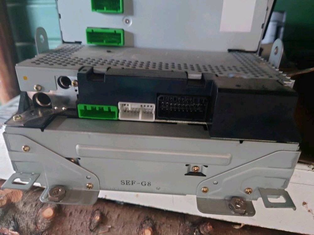

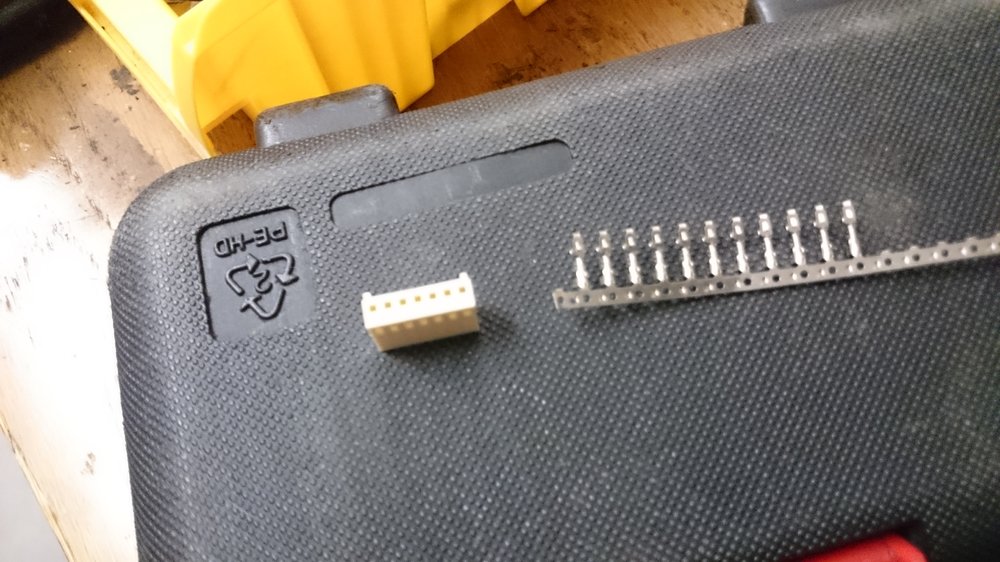

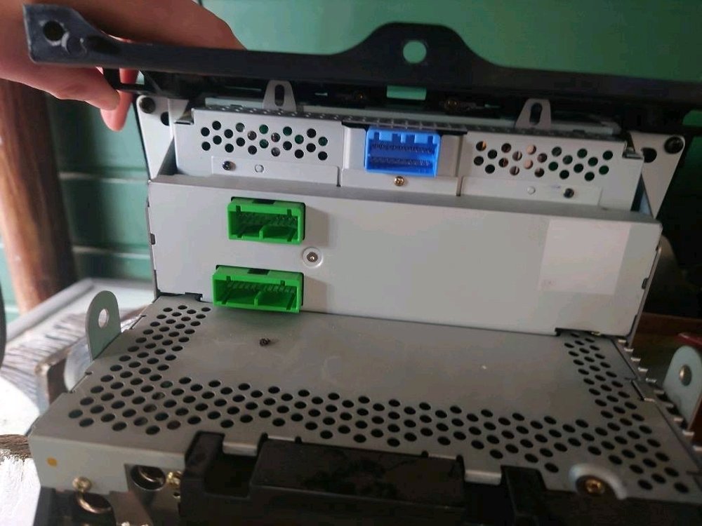

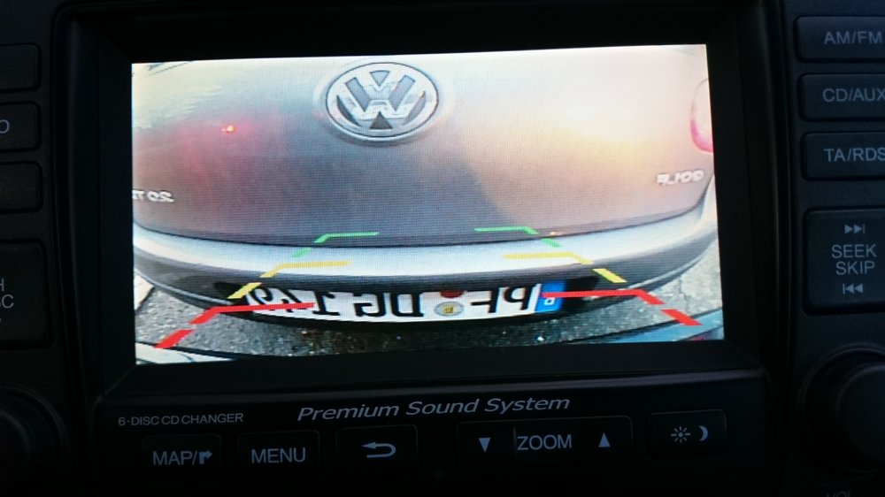

Jetzt zum einbau ganz wichtig ist man braucht Ein Facelift Model und ein Navi ^^, weil die haben alle ab werk Optional einen anschluß für die rückfahrkamera mit NTSC und nicht PAL dann ein 7 poligen stecker und den rest mache ich mit bildern, die bilder habe ich aus foren und internet zusammen gesucht ^^
Ganz wichtig das letzte bild zeigt wo man was anschliesst dabei müssen die links und rechts nasen nach oben zeigen.
Kamera: http://www.ebay.de/itm/321364032362
7 Pin Stecker: http://www.ebay.de/itm/251424786572 A387 Gerade

ich möchte bei meinem CN1 auch eine Rückfahkamera installieren. Hatte zwar kein Navi, habe aber jetzt ein gebrauchtes gefunden. Warum geht das eigentlich nur beim Facelift?? Hat das mit dem Navi/Radio zu tun oder gibt es da einen anderen Grund? Weil soweit ich jetzt recherchieren konnte gab es nur ein und die selbe Hardware, sei es für Vorfacelift oder auch für Facelift. Achja und die Links kann ich leider nicht aufrufen, Kamera und Stecker schon aber nicht die Fotos. Übrigens gibt es die Kamera unter dem Link nicht mehr. Wäre dankbar falls es jemand nochmal teilen könnte, Danke!
Hi. Das mit der selbe Hardware ist leider nicht ganz richtig weil prefacelift einfach kein Anschluss für diese Lösung bereit hält. Rückfahrkamera kannst du jede beliebige anschaffen die das NTSC Format unterstützt bzw. in dem Format sendet.
Kamera die ich bei Amazon bestellt hatte, ist nicht mehr lieferbar, sah aber dieser hier sehr ähnlich aus. Als Steckeradapter habe ich ein OEM Stecker besorgt von einem guten Kollegen.
Der Stecker ist am Zündschloss eines Civic EP/EU zu finden als Beispiel. Sieht bei mir so aus..
Bearbeitet von ED&ED
Da hast du jetzt Glück. Das nützt dir gar nichts.Alles was auf dem Bildschirm angezeigt wird läuft über den Navirechner. Also nicht kaufen.

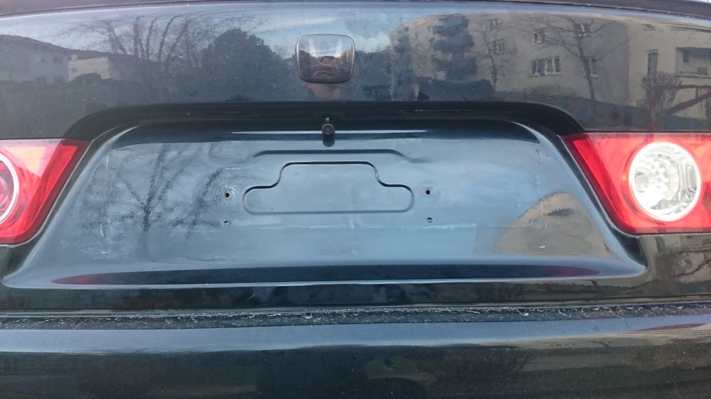

Cam für die Kennzeichenbeleuchtung geholt und gut
