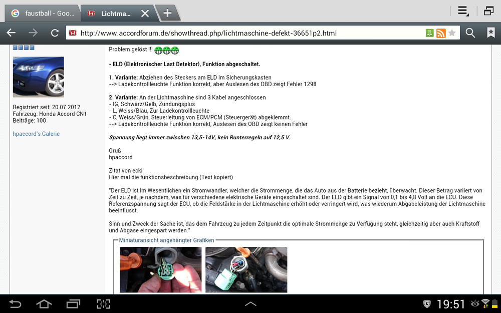

Wo und welche "neue" Lima wurde eingebaut???
Haste mal bei laufendem Motor gemessen, welche Spannung anliegt, wenn man etwas Gas gibt???
Ansonsten hier, kann auch daran liegen:
https://www.accordforum.de/showthread.php/batterieproblem-l-sung-32230.html?p=334733
oder hier:
https://www.accordforum.de/showthread.php/standheizung-gr-ssere-batterie-36502.html?t=36502&highlight=batterie
oder die Suchfunktion benutzen :wink:
Sitzen alle Erdkabelverbindungen?? Keine rost unter den schrauben?? kontakte am lima sauber?? Kontakte am batterie i.O??
