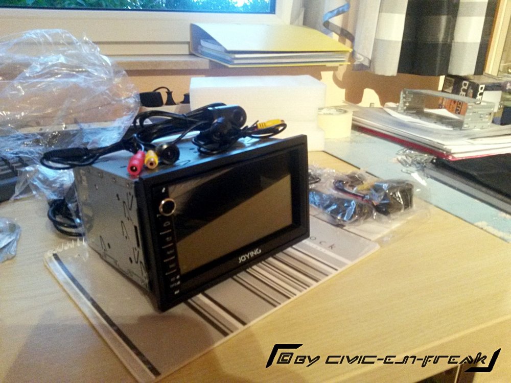

CH1-freak Geschrieben 5. August 2016 Autor Geschrieben 5. August 2016 schon wieder lange her der letzte Post http://www.maxrev.de/files/smile/s_3ap.gif viel hat sich eigentlich nicht getan, paar OEM Kleinkrams habe ich gekauft, damit ich einen Ersatz habe, für die Teile, die ich verändern muss/will, da ich ja im ATR alles wieder ausnahmslos auf OEM zurückbauen können will. Achja und ich habe mich mal bisschen mit ECU-Auslese via OBD2-Bluetooth-Adapter befasst. Ist echt ne nette Spielerei und in Verbindung mit meinem neuen Radio wird das sicher cool http://www.maxrev.de/files/smile/s8_29.gif Außerdem habe ich bereits ne UK-Rückleuchte rechts bestellt, damit ich 2 Nebelschlussleuchten habe (und noch was anderes ist geplant). Zitieren ATR -> 100% Sauger! Nur halbtote werden zwangsbeatmet :D
atr-platti Geschrieben 7. August 2016 Geschrieben 7. August 2016 schon wieder lange her der letzte Post http://www.maxrev.de/files/smile/s_3ap.gif viel hat sich eigentlich nicht getan, paar OEM Kleinkrams habe ich gekauft, damit ich einen Ersatz habe, für die Teile, die ich verändern muss/will, da ich ja im ATR alles wieder ausnahmslos auf OEM zurückbauen können will. Achja und ich habe mich mal bisschen mit ECU-Auslese via OBD2-Bluetooth-Adapter befasst. Ist echt ne nette Spielerei und in Verbindung mit meinem neuen Radio wird das sicher cool http://www.maxrev.de/files/smile/s8_29.gif Außerdem habe ich bereits ne UK-Rückleuchte rechts bestellt, damit ich 2 Nebelschlussleuchten habe (und noch was anderes ist geplant). Verkaufst mir deine mittelarmlehne? Zitieren

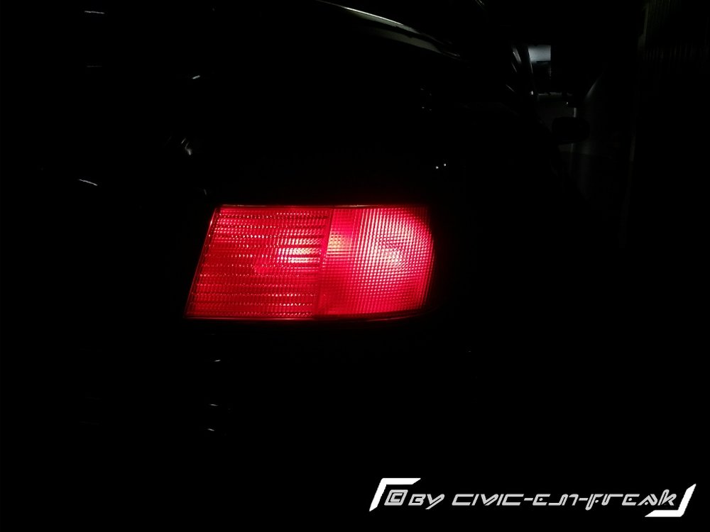

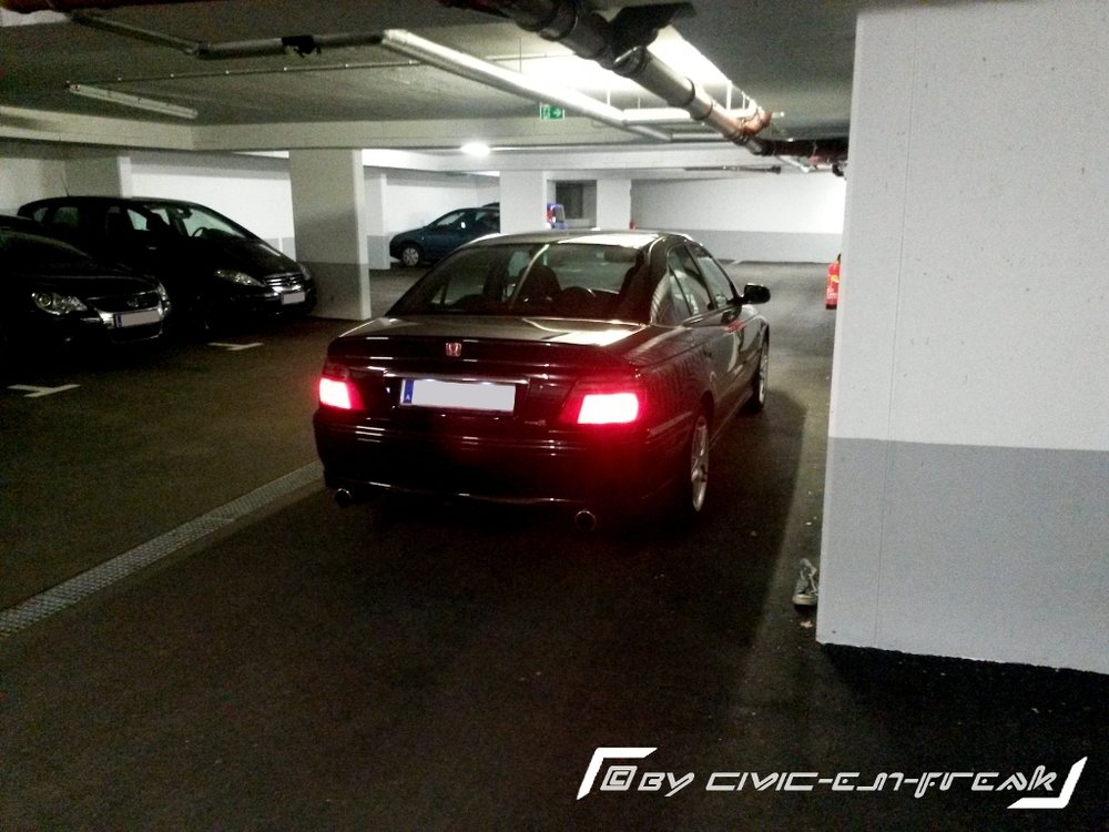

CH1-freak Geschrieben 14. August 2016 Autor Geschrieben 14. August 2016 Gestern und heute wieder was erledigt http://www.maxrev.de/files/smile/s_3a_29.gif Zum einen hat mich beim Accord immer schon gestört, dass als Schlusslicht nur eine Kammer pro Seite leuchtet (obwohl 3 vorhanden). Deshalb habe ich nun in der äußeren Kammer (Bremslicht) eine 2-Faden-Fassung verwendet, damit hier ebenfalls das Schlusslicht leuchten kann. Ursprünglich wollte ich auch in der Nebelschlusslicht-Kammer eine 2-Faden-Fassung verwenden (in Kombination mit einer UK-Rückleuchte), aber da ist der Reflektor leider ganz anders ausgerichtet, wodurch die 5W deutlich heller erscheinen als in den beiden anderen Kammern und ich das dann gelassen habe. Sieht aber auch so um EINIGES besser aus! http://www.maxrev.de/files/smile/s_3ayes_3a.gif Und heute habe ich dann beide Spurstangen vorne gewechselt, da die rechte Seite schon Spiel hatte und ich lieber gleich beide ausgetauscht hab. Ist glücklicherweise genauso einfach wie bei der Civic wodurch es da gar keine Probleme gab. Zitieren ATR -> 100% Sauger! Nur halbtote werden zwangsbeatmet :D
CH1-freak Geschrieben 16. August 2016 Autor Geschrieben 16. August 2016 nein, "LEIDER NICHT" dachte ich anfangs auch beim Kauf (wurde schon vom Werk aus ohne Spoiler ausgeliefert), aber mittlerweile habe ich mich dran gewöhnt und das Auto sieht dadurch auch seriöser und dezenter aus, wie ich finde. Vorallem, wenn der dann mal tiefer wird und andere Felgen dran sind, denke ich, dass dann kein Spoiler mehr nötig sein wird. Zitieren ATR -> 100% Sauger! Nur halbtote werden zwangsbeatmet :D
Rolander Geschrieben 19. September 2016 Geschrieben 19. September 2016 Schicke Sache mit dem Schlusslicht. Hast du einfach ein extra Kabel vom ursprünglichen Schlusslicht rübergelegt? Zitieren
RaZeR86 Geschrieben 20. September 2016 Geschrieben 20. September 2016 In Österreich sicher weniger auffällig, aber mit Spoiler liegt er deutlich besser. Serie ist er ja sehr naja Komfort betont, wabbelig und auf hohen Geschwindigkeiten unsicher, das ändert sich mit dem Spoiler extrem. Aber recht haste ohne Spoiler sieht er seriöser aus, würde aber auch nicht als Type R wahrnehmen. :) Zitieren Zoom Zoom Performance MPS & MPD http://images.spritmonitor.de/676587.pnghttp://images.spritmonitor.de/676590.png
CH1-freak Geschrieben 20. September 2016 Autor Geschrieben 20. September 2016 Schicke Sache mit dem Schlusslicht. Hast du einfach ein extra Kabel vom ursprünglichen Schlusslicht rübergelegt? Genau. Habe einfach am vorhandenen Schlusslichtkabel ein 2. Kabel drangelötet und fertig. Und natürlich habe ich dafür einen Kabelbaum aus einem Schrotti-Accord verwendet, damit meiner unberührt bleiben kann. In Österreich sicher weniger auffällig, aber mit Spoiler liegt er deutlich besser. Serie ist er ja sehr naja Komfort betont, wabbelig und auf hohen Geschwindigkeiten unsicher, das ändert sich mit dem Spoiler extrem. Aber recht haste ohne Spoiler sieht er seriöser aus, würde aber auch nicht als Type R wahrnehmen. :) Ja ich dachte mir auch immer: naja wenn schon TypeR dann auch mit TypeR Spoiler. Aber mittlerweile find ichs so schon ganz gut so. Nachkaufen würde ich den sowieso nicht, weil da extra Löcher in die Klappe bohren will ich auch nicht und wie du schon sagtest, ist er auch als TypeR viel schwerer wahrzunehmen, was aber ziemlich lustig is, wenn so ein BMW Fahrer glaubt, er is so super cool und schnell mit seinem 320d :roll: und wenns dann zur Sache geht...naja... Eigentlich mag ich dieses Unscheinbare. Niemand denkt sofort, dass das Auto über 200PS hat. Selbst wenn an der Heckklappe und am Grill TypeR stehen (werden wahrscheinlich auch viele für nen Fake halten denke ich). Und natürlich is das auch für die Polizei eher uninteressant. Ich denke wenn ein Spoiler drauf wäre, sieht die Sache wohl schon anders aus. Da ich eh selten über 160 km/h komme ist auch der Spoiler nicht wirklich notwendig bei mir. Im Oktober bin ich am Redbull-Ring ein paar Runden drehen, da zeigt sichs vielleicht schon eher, ob ich einen Spoiler benötigen würde. Zitieren ATR -> 100% Sauger! Nur halbtote werden zwangsbeatmet :D

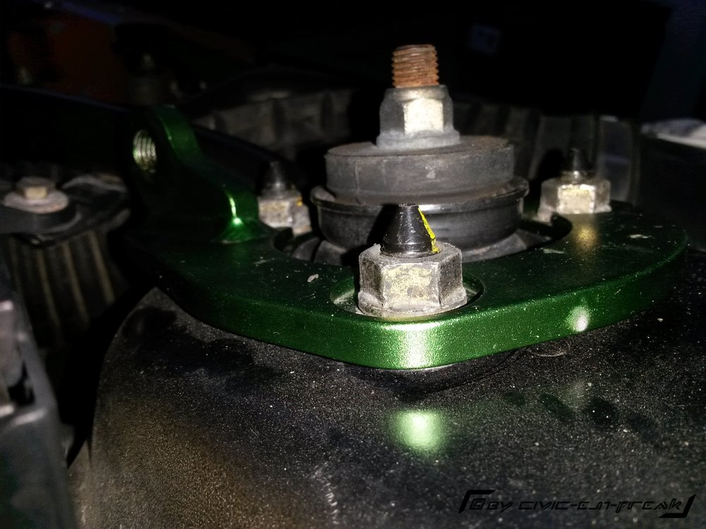

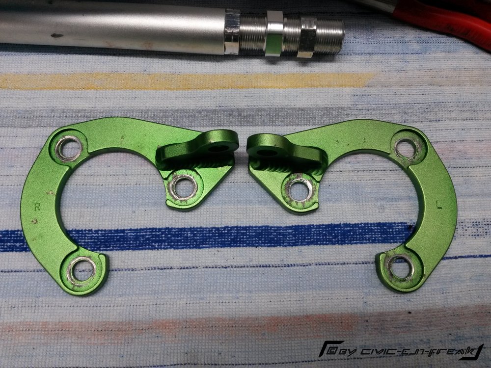

CH1-freak Geschrieben 16. Dezember 2016 Autor Geschrieben 16. Dezember 2016 lang ist er schon wieder her mein letzter Post... Ich bin nun (glücklicher) Besitzer einer TEIN-Domstrebe für vorne oben. Jedoch bin ich im Moment nicht wirklich zufrieden bzw. ratlos (deshalb das "glücklich" in Klammern^^) Ich wollte sie gestern Abend eigentlich montieren (im Freien), aber ich habe es einfach nicht hinbekommen! Ich habe leider keine Bilder gemacht (im Dunkeln auch eher sinnlos^^), deshalb versuche ich meine Probleme mal zu Beschreiben: 1) ist die flexible Benzinleitung, welche von der Spritzwand zur Einspritzleiste geht ziemlich im weg. Also die strebe drückt den Schlauch sehr nach unten und ich habe Angst, dass mir der bei hoher Motorlast (viel Bewegung des Motors eben) evtl. abreißen könnte vom metallischen Endstück. 2) die OEM Streben, welche zur Spritzwand gehen, sind auch im Weg. Gut, ich denke beim Aufschrauben der Schrauben kann man sich diese schon so richten, dass es mit dem Domstreben-Endstück passen wird. Jedoch muss ich dafür doch diese Windschutzscheibenabdeckung (wo auch der Wischermotor drunter sitzt) abmontieren und dazu habe ich eigentlich keinen Bock 3) Die Endstücke der Strebe liegen bei mir nicht sauber an den Domen auf - selbst bei mäßigem Anziehen der Schrauben nicht!! Also entweder habe ich ein Spezialauto, die Strebe passt doch nicht Plug&Play in den CH1, oder es ist keine TEIN-Strebe, oder ich war gestern zu blöd (weils schon kalt und dunkel war^^). Kann mir da vl jemand, der auch eine in seinem EU-Accord hat, ein paar Tipps geben bzw. mir sagen, woran man nun erkennen kann, dass es eine TEIN-Strebe ist?! Zitieren ATR -> 100% Sauger! Nur halbtote werden zwangsbeatmet :D
atr-platti Geschrieben 21. Dezember 2016 Geschrieben 21. Dezember 2016 Mach mal foto. Die strebe passt 100% p&p und ist in 10min verbaut Zitieren
Lil Krayzee Geschrieben 21. Dezember 2016 Geschrieben 21. Dezember 2016 (bearbeitet) Hi, die Tein passt ohne großen Aufwand mit der OEM Verstrebung, wenn du die OEM Verstrebung abschrauben willst musst du nicht alles zerlegen. In der Plastikverkleidung unterhalb der Windschutzscheibe sind zwei kleine Abdeckungen diese kann man separat herausnehmen dahinter sind die Schrauben, kommt man gut hin. Die Tein passt zu 100% in den CH1 Linkslenker hatte die selbst verbaut und kenne auch viele die die verbaut haben, dieses Problem ist mir unbekannt. Auch das Problem mit der Leitung ist eigentlich nicht so schlimm wie es bei dir scheint, ja die Tein Strebe läuft knapp an der Leitung vorbei aber die stößt da nicht an, da ist genug Abstand dass da nix passieren kann. Hier ein Bild von meinem ATR mit der Tein. http://abload.de/image.php?img=motorraumajsn8.jpg Bearbeitet 21. Dezember 2016 von Lil Krayzee Zitieren Projektauflösung: Civic EJ9, EK4, EK9, K20A, K-Swap Teile https://www.ebay-kleinanzeigen.de/s-bestandsliste.html?userId=6298395

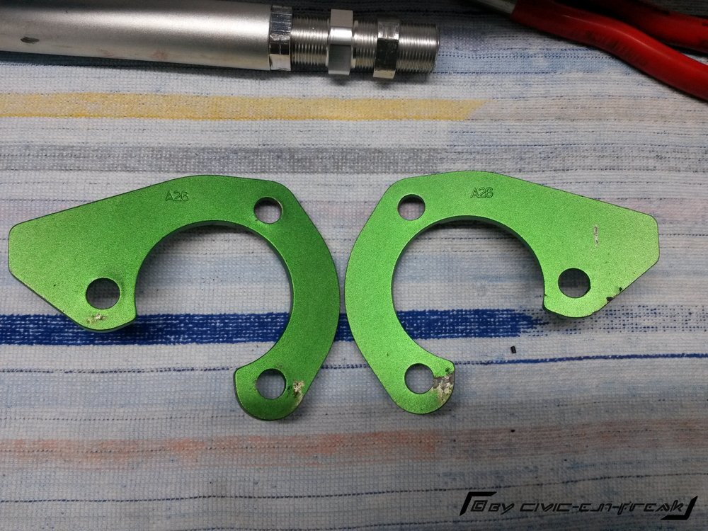

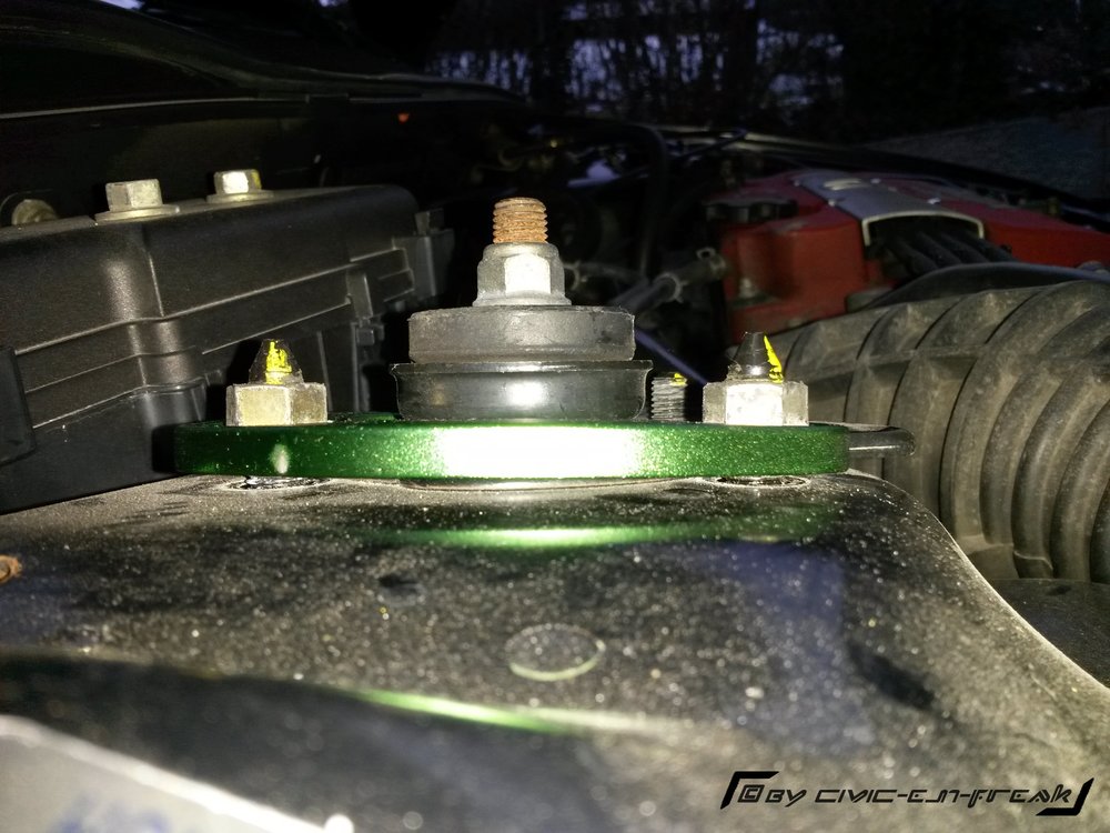

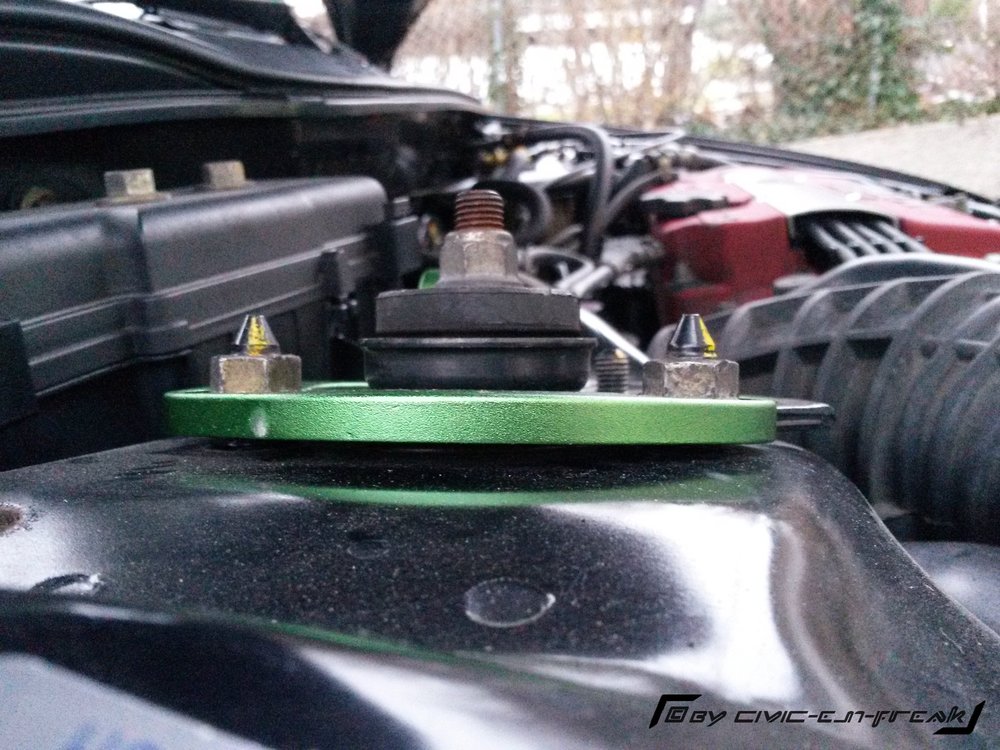

CH1-freak Geschrieben 23. Dezember 2016 Autor Geschrieben 23. Dezember 2016 (bearbeitet) Dann habe ich vielleicht keine echte TEIN?! Hier mal bilder von den Endstücken - vielleicht kann mal jemand bei sich schauen, was da so eingestanzt ist (oder weiß es sowieso was da hingehört). Die Schrauben wurden jetzt mit leichtem Druck mit Ratsche angeschraubt! Mehr wollte ich nicht anziehen aus Angst, das Alu zu verbiegen. Mir kam es eh schon so vor, als hätte ich es rechts leicht verbogen. Deshalb hab ich mich auch gar nicht getraut, weiter anzuziehen. Aber ich fühle ja beim draufgeben schon, dass dieses Endstück einfach nicht passen kann! Bei Bild Nr. 2 sieht man übrigens auch ganz gut, wo meine Benzinleitung verläuft. Sieht man ja mit blindem Auge, dass hier die Strebe ankommen MUSS!! @LilKrayzee: Danke für den Tipp mit den kleinen Abdeckungen zur OEM Streben. Mittleweile habe ich es aber auch ohne die OEM Streben komplett auszubauen, geschafft (immerhin etwas^^) Bearbeitet 23. Dezember 2016 von CH1-freak Zitieren ATR -> 100% Sauger! Nur halbtote werden zwangsbeatmet :D
atr-platti Geschrieben 9. Januar 2017 Geschrieben 9. Januar 2017 Hab bei mir nochmal geschaut. Bei mir sind die dome auch leicht nach oben gewölbt wie bei dir. Eventuell ist das bei den km einfach so das die dome etwas nachgeben. Dreh einfach ran das teil oder mach beilagscheiben drunter. Oder verkauf mir das teil. Ist eh nix wert da es nicht passt :D Zitieren

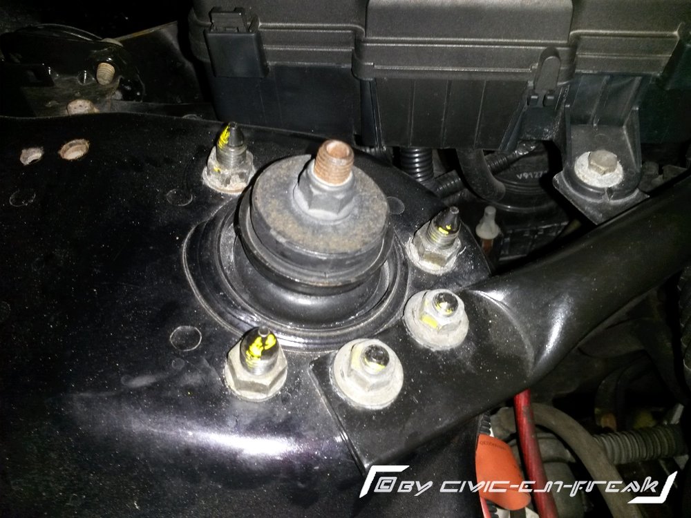

CH1-freak Geschrieben 10. Januar 2017 Autor Geschrieben 10. Januar 2017 (bearbeitet) Ach das kann ich mir jetzt nicht wirklich vorstellen, dass da was nachgibt^^...hat ja auch "erst" 115k KM drauf... Da käme ja eher in Frage, dass der Rahmen verzogen ist...aber das glaube ich nicht. Ist lt. Angabe Unfallfrei und sieht auch so aus das Auto^^ Also einfach mal dranschrauben geht nicht! Da verbiege ich das Alu!! Da, wo das Endstück aufliegt und nicht zum Dom kommt, ist rund um das Loch für die Dämpfer. Ich habe eh schon Fotos gemacht und werde die heute mal reinstellen. Bearbeitet 10. Januar 2017 von CH1-freak Zitieren ATR -> 100% Sauger! Nur halbtote werden zwangsbeatmet :D
Lil Krayzee Geschrieben 17. Januar 2017 Geschrieben 17. Januar 2017 Habe noch 2 Bilder gefunden von meinem ATR mit der verbauten Tein. http://abload.de/image.php?img=teinvapfeiln9u8u.jpg http://abload.de/image.php?img=teinvanyuje.jpg Zitieren Projektauflösung: Civic EJ9, EK4, EK9, K20A, K-Swap Teile https://www.ebay-kleinanzeigen.de/s-bestandsliste.html?userId=6298395
atr-platti Geschrieben 23. Januar 2017 Geschrieben 23. Januar 2017 Hab meine alten bilder nochmal durchstöbert. Die liegt zu 100% an an den domen! Zitieren
CH1-freak Geschrieben 27. Januar 2017 Autor Geschrieben 27. Januar 2017 sorry hatte viel zu tun. heute komme ich endlich mal dazu, 2 Bilder von meinen Domen upzuloaden. Seht selbst... Zitieren ATR -> 100% Sauger! Nur halbtote werden zwangsbeatmet :D
