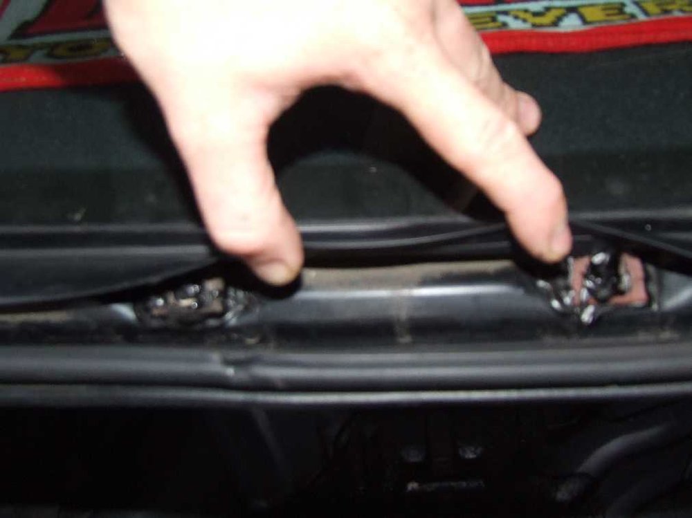

Zuerst glaubte ich die Stelle gefunden zu haben, an der das Wasser eintritt.
Vermutet hatte ich die 8 Schrauben, die unter der Leiste montiert waren unterhalb der Heckscheibe (siehe Fotos unten)
Alles sauber gemacht, Teroson drauf. Alles klar.
Ne, gestern wieder regen: Wieder alles nass! :grummel:

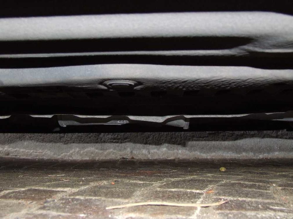

Okay, ich dann heute zu meiner Mutter gefahren. In Köln kann ich meinen Kofferraum nicht offen stehen lassen zum lüften.
Ich also dann ab in die Einfahrt, geht so leicht bergab. Aber eigentlich kein thema. Vieleicht ein wenig schleifen mit dem Mittelschalldämpfer, aber wenn man schräg fährt: Kein Thema!
Ich also rein. Auf der Hälfte auf einmal lautes Krachen! Oh nein!
Ein Pflasterstein hatte sich vorher durch das Auto meiner Mutter gelöst. Und ich hatte das nicht gesehen. Mittelschalldämpfer, der gerademal 6 Wochen alt ist: Total verbogen! (Siehe Fotos unten) :(
Naja, jetz is zu spät. Nochmal nen neuen kaufen wäre mir nun wirklich zu teuer... ich weiß net mehr weiter. Ega, wieder rausgefahren, den scheiß Stein da weggenommen, wieder reingefahren und angefangen mit dem Heckspoiler.

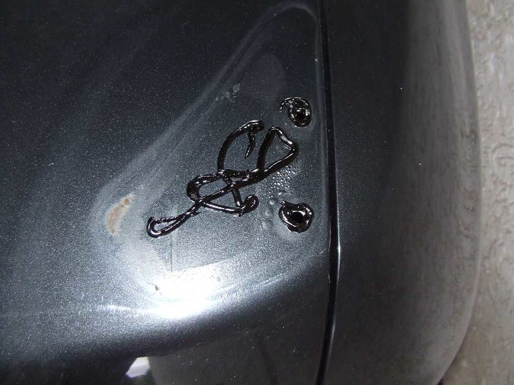

Kofferraum leer gemacht, die Reserveradmulde, in der mittlerweile ein See stand, trocken gewischt und dann den Heckspoiler demontiert.
Und da fiel es mir Schuppen aus den Harren!
Logisch! Ich hab doch ne dritte Bremsleuchte! Die Kabel von dieser Bremsleuchte waren gar nicht, oder falsch abgedichtet!
Alles klar!
Die Stellen, wo der Heckspoiler sitzt sauber gemacht, Teroson drauf, auch um die Bohrlöcher herum und um die Kabel von der Bremsleuchte und wieder montiert.
Kurz noch nen Lampencheck gemacht. Alles funktioniert wie es soll.
Tja, und jetzt lasse ich die Bilder sprechen und hoffe, daß ab sofort kein Wasser mehr in meinen Kofferraum fließt. Außer wenn mal eine Flasche platzt :D

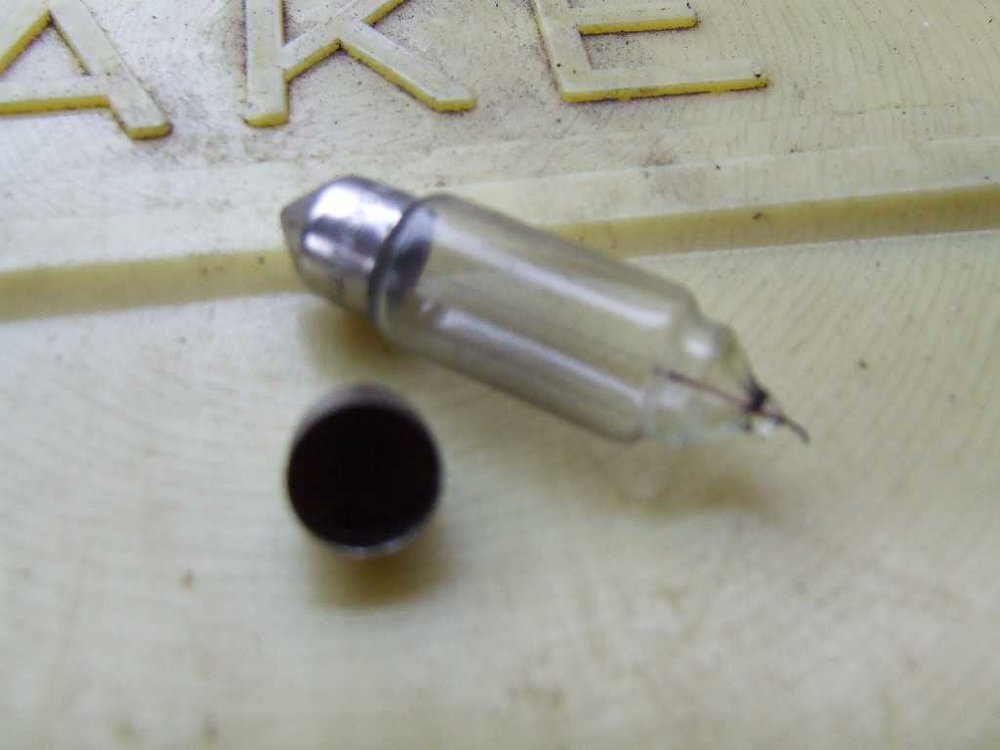

Achja, sogar das Leuchtmittel der Kofferraumbeleuchtung war vom Rost befallen. Als sie eben nicht mehr leuchten wollte, nahm ich sie raus und mir fiel der eine Kontakt entgegen. Darin war Rost, den man oben auf dem Bild nicht erkennen kann:rolleyes:
Lerne zu schweben, aber verliere nie den Boden unter den Füßen!
Das ist kein Rost. Bei Rost hätte ich hier was anderes geschrieben. An einer Stelle war oberflächlich ein wenig Rost. Aber nix gravierendes.
Der Rest sind Abdrücke vom alten Gummi, der unter dem Heckspoiler geklebt war. Aber Gummi wird halt irgendwann porös und setzt sich auf dem Lack ab.
Ich vermute, daß du das meinst...
