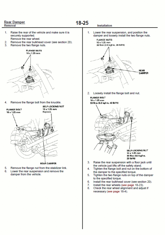

hinten sind es oben am Dämpfer nur 2 Schrauben^^
Die Hutablage hinten musst auch ausbauen, sons kommst nicht an die Schrauben dran.

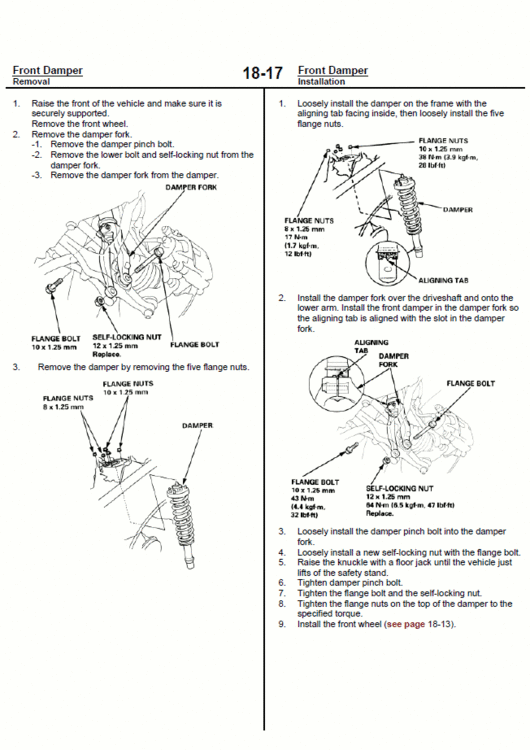

Ich habe mal paar Bilder eingefügt:

Hut Ablage muss nicht zwingend weg. Mit gefummel kommt man da gut ran. Hatte nämlich auch letztens das Fahrwerk draußen. Wechselst du alles mit Dämpfer und Feder? Und wenn ja das alte fahrwerk was hat das runter und wäre es zu verkaufen? Bearbeitet von VtecFahrer
ok das wusste ich nicht - habs selbst noch nie ausgebaut^^
Muss man sonst i.was abbauen, damit man dazu kommt?
Wäre vl gut, wenn du das aufschreibst (auch für mich, falls ichs mal ausbauen muss^^)
ATR -> 100% Sauger! Nur halbtote werden zwangsbeatmet :D
Ich hab dazu immer die 2 Polsterteile links und rechts neben der Lehne der Rücksitzbank demontiert, die sind unten mit einer schraube fest und der rest geclipst wenn ich mich richtig erinnere. Und dann noch die geclipste plastikleiste vor der huntablage.
Dann kommt man eigentlich gut genug an die schrauben.
