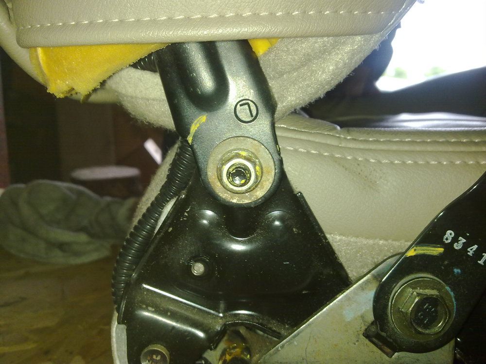

Coupe Cg2 Geschrieben 6. Juni 2010 Geschrieben 6. Juni 2010 Hab ein mal bieschen herum geschraubt bei mir war das Plastik schon ein bischen ausgeleihert hab einfach noch ne beilag scheibe drübe getan is besser geworden holl mir den schrauben und das plastik neu von Honda Auf der Beifahrerseite muss ich eine Schiene neu kaufen die is ausgeleihert und rastet oft nicht mehr ein und ein paar kleine plastik teile Zitieren
