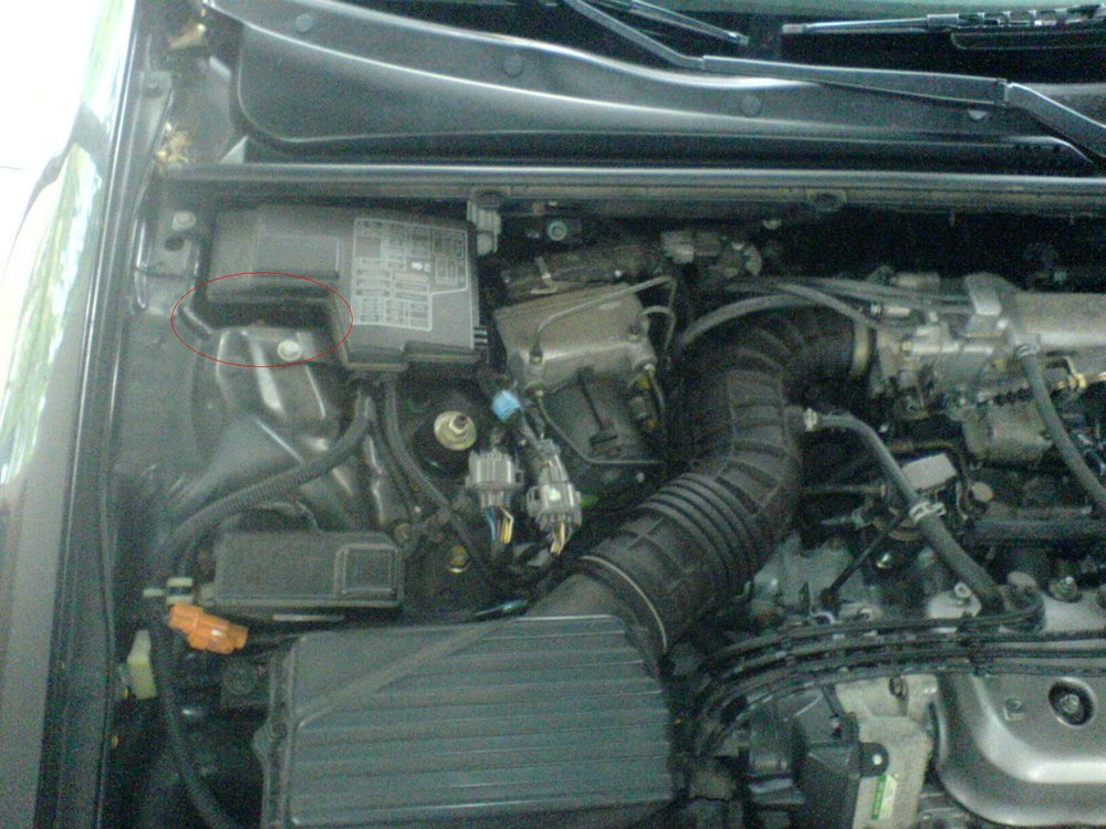

Bluestorm-CG8 Geschrieben 17. Juli 2007 Teilen Geschrieben 17. Juli 2007 Look at this ;)! Vielleicht hilfts weiter... Hab 2 Klanghörner von Audi drin, sieht böse aus und klingt auch so. Zitieren Link zu diesem Kommentar Auf anderen Seiten teilen Mehr Optionen zum Teilen...
flow Geschrieben 17. Juli 2007 Teilen Geschrieben 17. Juli 2007 genau hinten beim luftfilter da wo so ein sicherungskasten ist da müsste noch eine sitzten Zitieren verkaufe meinen cg9 für´s forum: fp 4000€fragen bitte per pm Link zu diesem Kommentar Auf anderen Seiten teilen Mehr Optionen zum Teilen...
B-CH6 Geschrieben 17. Juli 2007 Teilen Geschrieben 17. Juli 2007 und das ist nach meiner meinung die, die mit der alarmanlage gekoppelt ist. Zitieren Nein! Ein Tourer ist kein Kombi! Link zu diesem Kommentar Auf anderen Seiten teilen Mehr Optionen zum Teilen...
AcciCruiser Geschrieben 17. Juli 2007 Autor Teilen Geschrieben 17. Juli 2007 die habe ich schon gefunden, die ist es aber nicht ?!? weiß ne wo ich noch suchen soll :( Zitieren http://images.spritmonitor.de/169079_5.png [sIGPIC][/sIGPIC] www.pohla-stacha.de Link zu diesem Kommentar Auf anderen Seiten teilen Mehr Optionen zum Teilen...

PAPA JOHN Geschrieben 17. Juli 2007 Teilen Geschrieben 17. Juli 2007 die zweite hupe ist die niedrig eingebaute LHD aufm bild vom blueststrom. meine fanfare hab ich über ein relaes an die andere angeschlossen, und bei der einfach den stecker abgezogen. MfG, john Zitieren Link zu diesem Kommentar Auf anderen Seiten teilen Mehr Optionen zum Teilen...

AcciCruiser Geschrieben 18. Juli 2007 Autor Teilen Geschrieben 18. Juli 2007 die zweite hupe ist die niedrig eingebaute LHD aufm bild vom blueststrom. meine fanfare hab ich über ein relaes an die andere angeschlossen, und bei der einfach den stecker abgezogen. MfG, john Das zweite Bild hatte ich mir noch gar nicht angesehen :wall: werde da am WE gleich mal suchen... Ihr wisst ja, dass eine Fanfare mit Tonfolge (Melodie) im Bereich der FZV (ehemals StVZO) verboten ist ;) Nur mal so als Tipp ist keine mit Melodie, nur ne normale Dreiklang-Fanfare ! die ist erlaubt... Zitieren http://images.spritmonitor.de/169079_5.png [sIGPIC][/sIGPIC] www.pohla-stacha.de Link zu diesem Kommentar Auf anderen Seiten teilen Mehr Optionen zum Teilen...

AcciCruiser Geschrieben 20. Juli 2007 Autor Teilen Geschrieben 20. Juli 2007 ihr werdet es nicht glauben, aber ich hab tatsächlich die andere Hupe gefunden, dafür erstmal danke ! aber wie kommt man da ran ? die ist ja sowas von verbaut, muss ich dazu die Stoßstange abbauen ? das is ja ne Sch**** :wall: Zitieren http://images.spritmonitor.de/169079_5.png [sIGPIC][/sIGPIC] www.pohla-stacha.de Link zu diesem Kommentar Auf anderen Seiten teilen Mehr Optionen zum Teilen...
stephan steinbusch Geschrieben 31. Juli 2007 Teilen Geschrieben 31. Juli 2007 Hallo zusammen, ich habe auch dieses Problem das meine Alarmanlage gelegentlich losgeht und ich möchte nun erst einmal die Alarmanlagenhupe abklemmen bis ich vernünftig danach schauen lassen kann. Kann mir bitte jemand sagen wo ich sie finde !?Im Anhang ein Foto des Bereichs im Motorraum ! Ich habe im Bereich Luftfilter/Sicherungskasten nachgeschaut aber nichts gefunden ! Ich habe einen 1996 Accord ! Vielen Dank im voraus ! Gruß aus Aachen Zitieren Link zu diesem Kommentar Auf anderen Seiten teilen Mehr Optionen zum Teilen...
AcciCruiser Geschrieben 31. Juli 2007 Autor Teilen Geschrieben 31. Juli 2007 also beim GG8 ist die Hupe der Alarmanlage im Bereich des Sicherungskasten... keine Ahnung ob die bei dir wo anders ist !?! Zitieren http://images.spritmonitor.de/169079_5.png [sIGPIC][/sIGPIC] www.pohla-stacha.de Link zu diesem Kommentar Auf anderen Seiten teilen Mehr Optionen zum Teilen...
