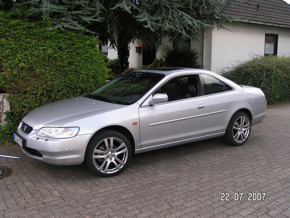

Hallo
bin neu hier, hab ein Problem.
Vor 2 wochen habe Alufelgen gekauft, seid dem hab komische Geräusche hinten Rechts, hab auch schon hintere Rad nach vorne getan und vordere nach hinten. Ist immer noch, ist auch nicht immer. Kann sein das Radlager kaputt ist?? Kilometer Stand ist erst 83000.
Danke für ihre antwort und Grüsse alle Honda Fahrer
Link zu diesem Kommentar
Auf anderen Seiten teilen
Wenn das erst angefangen hat als du die alufelgen drauf gemacht hast, dann könnte es auch daran liegen das die Reifen nicht ausgewuchtet sind. das hört oder spürt man auch nur bei bestimmten geschwindigkeiten.
Durch unwuchte reifen gehen auch die Radlager schneller kaputt.
( Ein kaputtes radlager ist normalerweise sehr laut und bei allen geschwindigkeiten zu hören. so laut wie etwa im zug)
