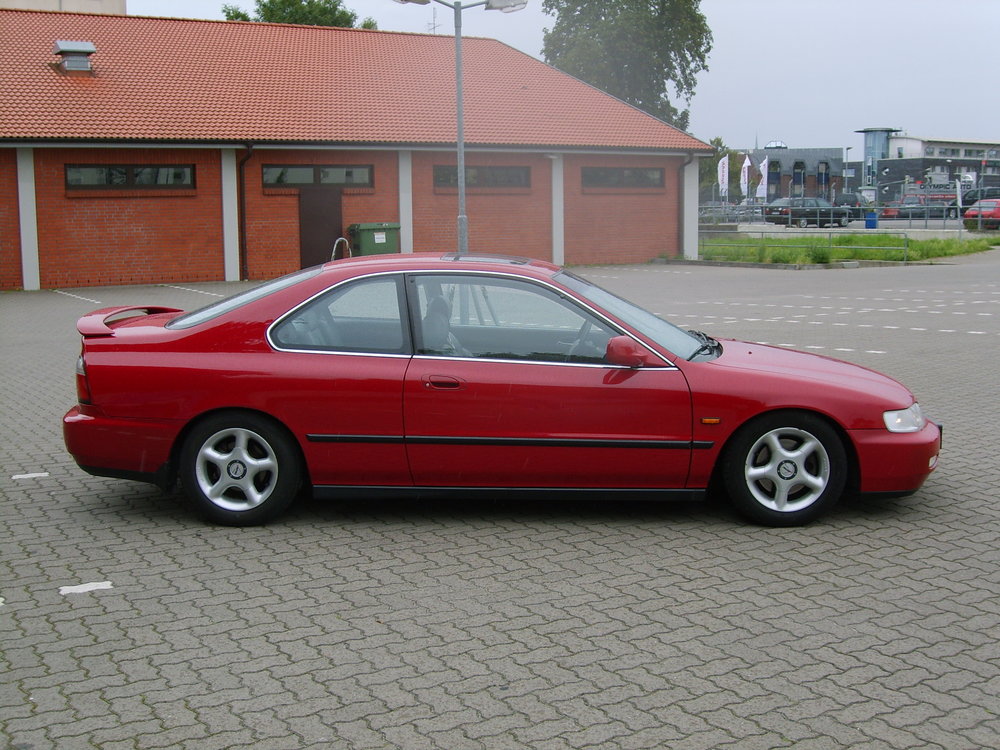

bleifuss Geschrieben 28. Juli 2007 Autor Teilen Geschrieben 28. Juli 2007 guck dir das mal an und das soll nur ein 40/40 fahrwerk oder federn sein! da kannst dir vorstellen wie es bei mir ausieht da siehst du den unterschied besonders gut! das sind auch nicht nur 40mm vorn! https://www.accordforum.de/vbgarage.php?do=view&id=414 Zitieren Link zu diesem Kommentar Auf anderen Seiten teilen Mehr Optionen zum Teilen...

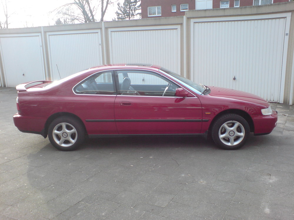

bleifuss Geschrieben 29. Juli 2007 Autor Teilen Geschrieben 29. Juli 2007 so könnt ihr euch mal angucken! Zitieren Link zu diesem Kommentar Auf anderen Seiten teilen Mehr Optionen zum Teilen...
cabkiller Geschrieben 29. Juli 2007 Teilen Geschrieben 29. Juli 2007 das ist doch net 110.. das sind deine 80 die das fw auch kann.. 110/40 würde anders aussehen Zitieren ///Mugen 無限 Equipped [biete] alle Teile aus meinem Projekt k24cl9ftw Biete Reflash für Accord 2003-2008 und 2008+ Link zu diesem Kommentar Auf anderen Seiten teilen Mehr Optionen zum Teilen...
blue devel Geschrieben 29. Juli 2007 Teilen Geschrieben 29. Juli 2007 so war es bei mir auch mit 60/40. das kommt dir nur so tief vor. mfg Zitieren Aliens würden Honda fahren!!! Link zu diesem Kommentar Auf anderen Seiten teilen Mehr Optionen zum Teilen...
bleifuss Geschrieben 29. Juli 2007 Autor Teilen Geschrieben 29. Juli 2007 tja aber als ich gemessen hatte war der abstand halt so um die 110 und jetzt ist er NULL ist geil aber ich will lieber schnell fahren und das behindert mich dabei! hole mir einfach 40er federnfür vorn wenn mir das dann zu wenig ist kann ich es an der nut verstellen! nur ich finde die federn leider immer nu im satz hoffe aber mal das ich die auch einzeln kaufen kann bei H&R Zitieren Link zu diesem Kommentar Auf anderen Seiten teilen Mehr Optionen zum Teilen...
cabkiller Geschrieben 29. Juli 2007 Teilen Geschrieben 29. Juli 2007 es sind aber net die federn sondern die dämpfer.. wie bei einem gewinde z.b... wenn du andere federn reintust kannste immernoch runterdrehen.. so auch hier dann mit der nutenverstellung.. und 110 gemessen.. wie haste das denn gemacht? Zitieren ///Mugen 無限 Equipped [biete] alle Teile aus meinem Projekt k24cl9ftw Biete Reflash für Accord 2003-2008 und 2008+ Link zu diesem Kommentar Auf anderen Seiten teilen Mehr Optionen zum Teilen...
bleifuss Geschrieben 29. Juli 2007 Autor Teilen Geschrieben 29. Juli 2007 wie meinst du das also bringen andere federn nix oder was?und so hab ich gemessen: Zitieren Link zu diesem Kommentar Auf anderen Seiten teilen Mehr Optionen zum Teilen...
cabkiller Geschrieben 29. Juli 2007 Teilen Geschrieben 29. Juli 2007 so wird auch net gemessen ;) demnach hätte ich ja 14cm oder so .... also ich kenne das h&r fahrwerk nicht.. ist es denn nun def. das cup kit? wenn ja, schau ob es nicht wirklich auf der nut ist, die eine tieferlegung von 80mm realisiert... wenn ja kannste den wieder auf die 60mm machen.. dann sollte es fahrbar sein. wo sind denn alle mit dem cup kit... maddin melde dich mal hier :P Zitieren ///Mugen 無限 Equipped [biete] alle Teile aus meinem Projekt k24cl9ftw Biete Reflash für Accord 2003-2008 und 2008+ Link zu diesem Kommentar Auf anderen Seiten teilen Mehr Optionen zum Teilen...
blue devel Geschrieben 29. Juli 2007 Teilen Geschrieben 29. Juli 2007 das H&R-Cup geht nicht tiefer wie 60/40. vorne 50-60; hinten 30-40mm tiefer. je nach nuteinstellung. mfg Zitieren Aliens würden Honda fahren!!! Link zu diesem Kommentar Auf anderen Seiten teilen Mehr Optionen zum Teilen...
bleifuss Geschrieben 29. Juli 2007 Autor Teilen Geschrieben 29. Juli 2007 kaputt ist es nicht und vorher hatte ich es noch tiefer auf der anderen nut da hat der wagen aufgesetzt als ich auf die bremse getreten hab jetzt hab ich hochgestellt aber trotzdem zu viel aber mit anderen federn sollte es doch hoch gehen ich hoffe es jedenfalls sonst bin ich am arsch! achja und wie wird es gemeßen? Zitieren Link zu diesem Kommentar Auf anderen Seiten teilen Mehr Optionen zum Teilen...
cabkiller Geschrieben 29. Juli 2007 Teilen Geschrieben 29. Juli 2007 anhand der fahrzeughöhe..... Zitieren ///Mugen 無限 Equipped [biete] alle Teile aus meinem Projekt k24cl9ftw Biete Reflash für Accord 2003-2008 und 2008+ Link zu diesem Kommentar Auf anderen Seiten teilen Mehr Optionen zum Teilen...
bleifuss Geschrieben 29. Juli 2007 Autor Teilen Geschrieben 29. Juli 2007 haha das kann ich doch dann auch am abstand meßen das ist das gleiche Zitieren Link zu diesem Kommentar Auf anderen Seiten teilen Mehr Optionen zum Teilen...
cabkiller Geschrieben 29. Juli 2007 Teilen Geschrieben 29. Juli 2007 nein.. ist es nicht.. weil du es so genau net messen kannst.. fahrzeug ganz eben hinstellen und boden dach messen und mit fahrzeugschein vergleichen Zitieren ///Mugen 無限 Equipped [biete] alle Teile aus meinem Projekt k24cl9ftw Biete Reflash für Accord 2003-2008 und 2008+ Link zu diesem Kommentar Auf anderen Seiten teilen Mehr Optionen zum Teilen...
