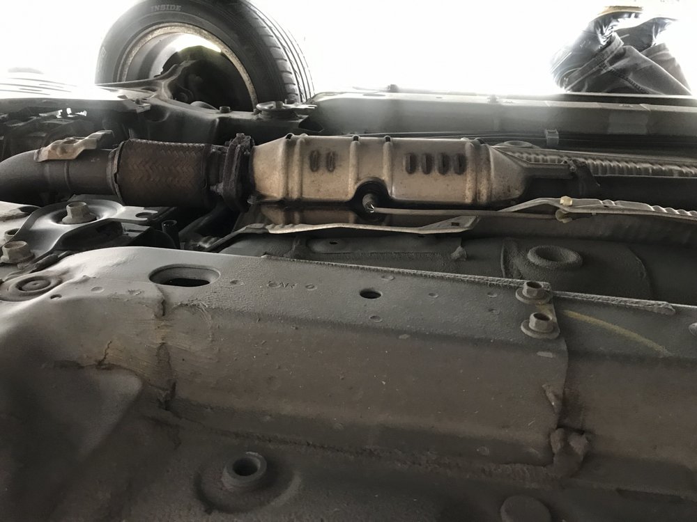

cobra82 Geschrieben 23. Oktober 2017 Teilen Geschrieben 23. Oktober 2017 (bearbeitet) Ich habe ein Problem, wenn ich Gas Gebe ist mein Auspuff in der Mitte Laut, ich habe ein Foto gemacht, wo genau es her kommt weiss ich nicht, wie heißen die beiden Dinger auf dem Foto? welche könnte bzw muss gewechselt werden, und kann man es selber? ich denke nur abschrauben und neue dran? Bearbeitet 23. Oktober 2017 von cobra82 Zitieren Link zu diesem Kommentar Auf anderen Seiten teilen Mehr Optionen zum Teilen...
345 Geschrieben 23. Oktober 2017 Teilen Geschrieben 23. Oktober 2017 Hallo Wovon redest du ??? Wenn du die Hitzeschutzbleche am Kat meinst,die kann man Tauschen wenn die klappern,oder mit ner Edelstahlschelle festmachen.Ist das Rohr hinterm Kat undicht,eventuell schweissen lassen. Ist das Flexrohr vorne undicht,hilft nur austauschen oder ein Universelles einschweissen. Mfg 345 Zitieren Link zu diesem Kommentar Auf anderen Seiten teilen Mehr Optionen zum Teilen...
cobra82 Geschrieben 23. Oktober 2017 Autor Teilen Geschrieben 23. Oktober 2017 Ich mein das Teil von Motor aus Abgasrohr denke ich mal, ich habe mal was gefunden, wäre das das richtige? es ist kein klappern sondern lautes geräucht, ich denke undicht. https://profiteile.de/honda-ersatzteile/abgasanlage/rohre/:honda-accord-vii-cl-2-0-cl7,17126/ wenn das das richtige wäre, wo finde ich passende dichtungen, woher weiss ich welche das sind? und kann man diese bedenklos selber austauschen? Zitieren Link zu diesem Kommentar Auf anderen Seiten teilen Mehr Optionen zum Teilen...
EDED Geschrieben 23. Oktober 2017 Teilen Geschrieben 23. Oktober 2017 Selber tauschen ist kein Problem solange du Erfahrung mit festgerosteten Verbindungen hast und passendes Equipment vorhanden ist. Manchmal hat man Glück und es geht alles auf, aber am meisten ist improvisieren angesagt. Deshalb wenn du kein erfahrener Schrauber bist ist es vielleicht doch besser einfach machen lassen. Zitieren Link zu diesem Kommentar Auf anderen Seiten teilen Mehr Optionen zum Teilen...
345 Geschrieben 24. Oktober 2017 Teilen Geschrieben 24. Oktober 2017 Hallo Ja machen lassen.Die Lambdasonde muss da raus,und die anderen Muttern sind vergammelt.Das heist mit dem Schweissbrenner glühend machen und dann abschrauben. Das Flexrohr gibt es aber auch billiger,so ca 70 Euro,einfach mal googeln.Selbstaktion ist gefragt:D Die Dichtungen sind in der Regel dabei. Mfg 345 Zitieren Link zu diesem Kommentar Auf anderen Seiten teilen Mehr Optionen zum Teilen...
cobra82 Geschrieben 24. Oktober 2017 Autor Teilen Geschrieben 24. Oktober 2017 Die Lambdasonde hatte ich mal getauscht gehabt, die ist doch am KAT oder? Abgassrohr ist doch direkt daneben? muss ich trotzdem die Lambdasonde abbauen? Erfahrung habe ich schon, arbeite in der Metallverarbeitung. Zitieren Link zu diesem Kommentar Auf anderen Seiten teilen Mehr Optionen zum Teilen...
345 Geschrieben 24. Oktober 2017 Teilen Geschrieben 24. Oktober 2017 Hallo Auch im Kat,im Flexrohr ist auch eine sieht man ja.Wie ich geschrieben hat,sind die Muuter vergammelt.Wenn du das schaffst dann selber wechseln. Mfg 345 Zitieren Link zu diesem Kommentar Auf anderen Seiten teilen Mehr Optionen zum Teilen...
