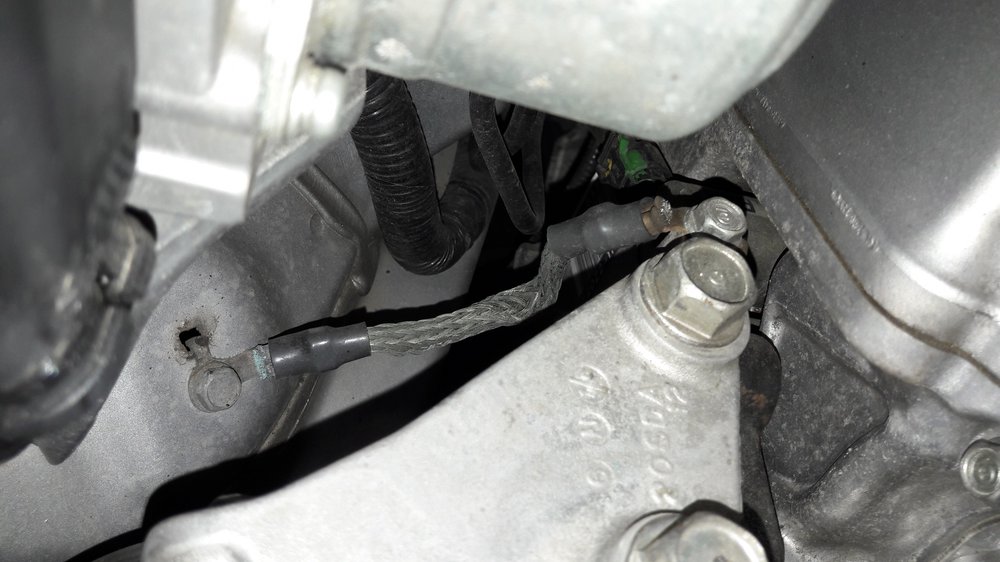

Acci-CL7 Geschrieben 30. November 2017 Autor Geschrieben 30. November 2017 Masseanschluss sieht gut aus eigentlich. Oder? Wenn ich den nun einmal anschleife - zuerst Batterie abklemmen, swlbe Prozedur wie bei Karrosenanschluss? Zitieren Mein Name ist Mister Wong - ich bin Damenschuh-Importeur!

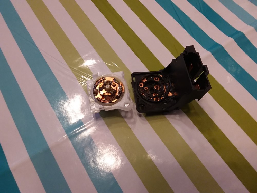

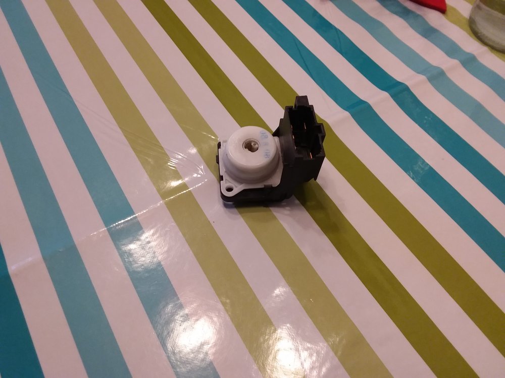

kretschi74 Geschrieben 3. Dezember 2017 Geschrieben 3. Dezember 2017 Ich hätte da mal die Schaltereinheit beim Zündschloß hinten dann gereinigt Zitieren
Acci-CL7 Geschrieben 3. Dezember 2017 Autor Geschrieben 3. Dezember 2017 Dort eventuell Kontaktprobleme? Gab es das schonmal, dass einer da vielleicht sagen kann, wo man ansetzt. Im Werkstatthandbuch findet man nichts zu den Schlagworten. Zitieren Mein Name ist Mister Wong - ich bin Damenschuh-Importeur!
EDED Geschrieben 3. Dezember 2017 Geschrieben 3. Dezember 2017 Das Problem ist in CG-CH Topic öfter behandelt worden. Habe vor paar Wochen hier in einem Thread gelesen. Zitieren
kretschi74 Geschrieben 3. Dezember 2017 Geschrieben 3. Dezember 2017 Ist hinten angeschraubt,Lenkradverkleidung vorher natürlich runter.Hab dir mal Bilder von so einem Teil reingestellt.Es gab im CG CH Bereich einige Sachen dazu.Ich glaub es war da aber auch ein Problem,wenn zuviel am Schlüssel und hing saß der Schlüssel im Schloß nicht richtig und die Wgfahrsperre konnte nicht immer gelesen werden. Zitieren
