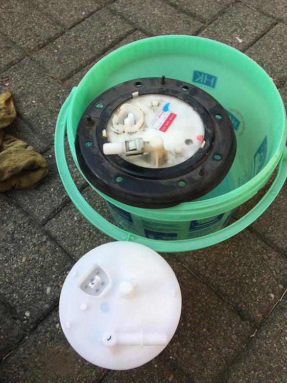

Civic AL Geschrieben 21. April 2018 Autor Geschrieben 21. April 2018 (bearbeitet) Hallo https://www.pkwteile.de/herthbuss-jakoparts/7619910 5 >Sekunden Google :motz::motz::motz::motz::motz::motz::motz: So viel zum Thema google Suche und der passt: Heute wollte ich diesen Filter einbauen und musste leider feststellen, dass a) der schlauchanschuss in die andere richtung zeigt und viel schlimmer b) ein zweiter Anschluss auf der Oberseite vorhanden ist, den es beim Original nicht gibt. Jetzt kann ich nur hoffen, dass mein Honda-Service das Teil nun doch endlich bestellen kann. Hätte echt kotzen können, als ich das heute festgestellt habe. X( Bearbeitet 21. April 2018 von Civic AL Zitieren http://images.spritmonitor.de/430206_3.png
wladi83 Geschrieben 21. April 2018 Geschrieben 21. April 2018 (bearbeitet) Hatte der bestellte die selbe OEM Nummer? Bearbeitet 21. April 2018 von wladi83 Zitieren
Didi TypS Geschrieben 22. April 2018 Geschrieben 22. April 2018 Ich hab die erfahrung gemacht, das es den Filter nur beim Honda Händler gibt. Der Einbau war nicht schwer, eigentlich fast selbsterklärend. Wichtig vorher Zündung aus und Pumpensicherung raus, das kein Benzindruck aufgebaut bleibt. Zitieren
