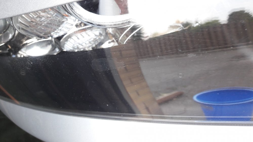

Acci-CL7 Geschrieben 5. Juli 2018 Geschrieben 5. Juli 2018 Moin Leute, kennt das einer? Ist mir gestern aufgefallen beim Waschen und lässt sich auch mit einer Scheinwerferpolitur nur geringfügig entfernen. Wie als wenn die Scheinwerfer da solche Artefakte reingebrannt hätten... Zitieren Mein Name ist Mister Wong - ich bin Damenschuh-Importeur!
345 Geschrieben 5. Juli 2018 Geschrieben 5. Juli 2018 Hallo Das ist die Klarlackschicht aussen ab.Gibt es ja öfters bei den Kunstoffscheinwerfern. Ausbauen schmirgeln und neu mit Klarlack versiegeln,oder erneuern halt.Die Politursets bringen meistens kaum einen Erfolg der lange hält. Mfg 345 Zitieren
Acci-CL7 Geschrieben 5. Juli 2018 Autor Geschrieben 5. Juli 2018 Sollte man selbst hinbekommen oder muss ich zum Lackierer geben? Zitieren Mein Name ist Mister Wong - ich bin Damenschuh-Importeur!
pw84 Geschrieben 5. Juli 2018 Geschrieben 5. Juli 2018 Also wenn du zum Lackierer musst, kannst auch gleich neue Scheinwerfer bestellen. Ist günstiger. Zitieren
Civic AL Geschrieben 16. Juli 2018 Geschrieben 16. Juli 2018 (bearbeitet) Ich habe meine Scheinis damals selbst mit so einem Set mit 2K-Lack aufbereitet. Ist kein Hexenwerk und Ausbauen ist auch nicht unbedingt nötig. Allerdings wäre ein windstiller Ort von Vorteil. Den hatte ich damals nicht und die vom Hersteller vorgegebenen Lackschichten waren deshalb zu wenig, weshalb meine Scheinwerfer in den ersten zwei Jahren leicht feucht wirkten. Das hat sich in zwei Jahren aber durch das Fahren selbst erledigt. und danach sahen sie annähernd normal aus. Also meine Empfehlung: Windstillen Ort organisieren, Set mit 2K-Lack kaufen und selbst machen. Dauert ein paar Stunden, aber ist eine entspannende Arbeit und lohnt sich. P.S.: Meine Scheinwerfer sahen damals um Welten schlimmer aus. Deine sind ja noch nahezu human. Bearbeitet 16. Juli 2018 von Civic AL Zitieren http://images.spritmonitor.de/430206_3.png

EDED Geschrieben 2. September 2018 Geschrieben 2. September 2018 Das ist die Folie wie bereits erwähnt ab. Würde die Scheinwerfer ausbauen, anschleifen und dem Lackierer geben. Der muss lediglich zwei Mal drüber schwenken das wird nicht viel kosten. An sich statt der Klarlack (Rest) in die Tonne gießen, kann er halt auf die Gläser spritzen. Zitieren
Acci-CL7 Geschrieben 2. September 2018 Autor Geschrieben 2. September 2018 Und danach auspolieren. Zitieren Mein Name ist Mister Wong - ich bin Damenschuh-Importeur!
