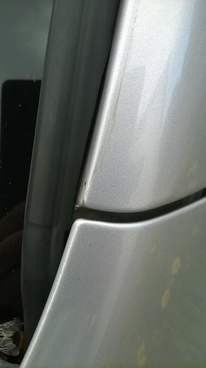

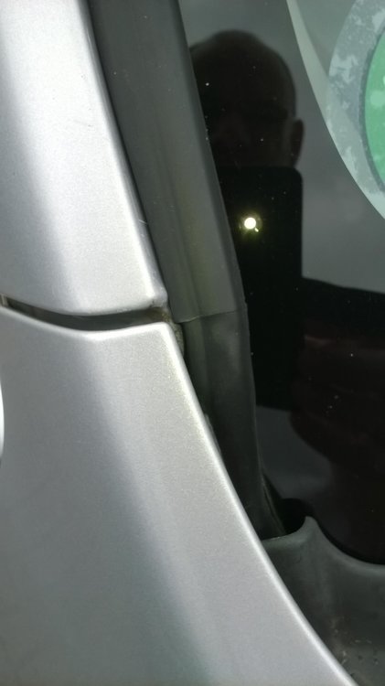

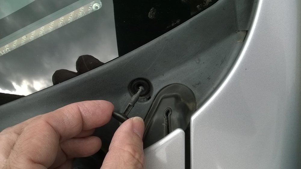

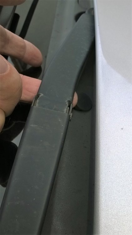

Festzustellen waren (ersten 4 Bilder) 2 gebrochene Clips vom Windleitpanel (Wo die Wischer drauf montiert sind). Weiterhin ein Scheibengummi, der an beiden Seiten bereits in der Mitte der A-Säule nicht mehr auf selbiger auflag.
Wieder hin. Man wollte kucken ob man den Gummi besser verlegen könnte.
Folge: 2.te neue Scheibe. Diese wurde bereits am Vortag mit dem Gummi versehen. Statt 2 neuer Clips vom Panel gab nur einen. Fehlende sollen nun nachgeliefert werden.

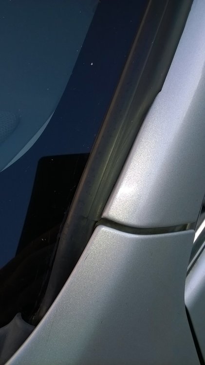

Hm. Nun der Gummi liegt besser als vorher (letzten beiden Bilder), aber verläuft nicht die A-Säule bis ganz herunter in Falz zu Kotflügel. Was haltet ihr davon??? Gibt doch sicher Windgeräusche. Meine, dass der Original Gummi die ganze A-Säule überlappte.
Da kann doch die Glas-Kette nicht von Original-Qualität sprechen, oder???

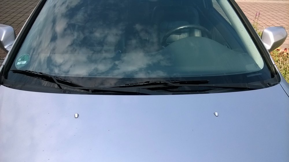

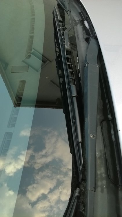

Wollte ich heute die Scheibe säubern. Nahm wie gewöhnlich zuerst den Wischerarm Fahrerseite hoch. UPS. Geht nicht.
Bleibt hängen an Wischer Beifahrerseite.
Muss nun Fahrerseite etwas hochziehen um ihn hochklappen zu können.
Wurde nicht richtig montiert.
Müsste praktisch waagerecht sein, ist aber mit Spitze nach unten. Hoffe mal, dass sich dieser Murks nicht während Urlaubsfahrt verhakt.
Bearbeitet von GMG
Die Wischerarme sind nur mit einer Mutter auf einer verzahnten Welle festgeschraubt. Die Mutter sitzt unter der Verkleidung. Die kann man nach oben aufklappen. Danach den Arm abschrauben und ein oder zwei Zähne in die richtige Richtung verdreht wieder aufsetzen. Schafft eigentlich jeder. Eventuell brauchst du einen 2. Mann, der bei der Aktion die Haube aufhält.
