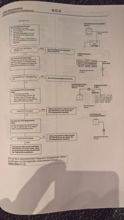

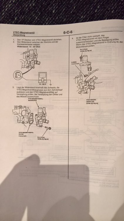

Aggel Geschrieben 6. August 2018 Geschrieben 6. August 2018 richtig, P1259: funktionsstörung im v-tec system: - v-tec druckschalter und magnetventil prüfen auf kabelbruch usw, bau die einheit mal aus und guck mal ob das alles funktioniert, möglicherweise ist das ölsieb auch zu oder eine dichtung irgendwo undicht. neue dichtung mit neuem ölsieb bestellen und dann wirst du sehen was der fehler ist. wenn du genaue angaben zum prüfen der kabel brauchst, musste kurz mal bescheid sagen, dann mach ich kurz ein bild oder so mfg Zitieren Loud pipes save lives 😄 Wer immer tut, was er schon kann, bleibt immer das, was er schon ist. Morgen kannst du gestern nicht mehr nachholen! https://accordforum.de/topic/21415-honda-accord-cl3/ https://accordforum.de/topic/36778-honda-accord-cg9-rhd/
Buntstift Geschrieben 7. August 2018 Autor Geschrieben 7. August 2018 Vielen Dank schon mal für die Antworten. Ich habe jetzt das Vtec Ventil gewechselt aber keine Veränderung. Habe auch das Sieb und den Druckgeber gereinigt. Hat nichts gebracht. Vielleicht kannst du mir doch bitte beschreiben wie ich es prüfen kann? Vielen Dank Zitieren
Buntstift Geschrieben 7. August 2018 Autor Geschrieben 7. August 2018 Ach so und genug Öl ist auch drin. Zitieren
Aggel Geschrieben 8. August 2018 Geschrieben 8. August 2018 im anhang findest du ein paar bilder aus dem werkstatthandbuch zum vtec magnetventil und druckschalter. Zitieren Loud pipes save lives 😄 Wer immer tut, was er schon kann, bleibt immer das, was er schon ist. Morgen kannst du gestern nicht mehr nachholen! https://accordforum.de/topic/21415-honda-accord-cl3/ https://accordforum.de/topic/36778-honda-accord-cg9-rhd/
