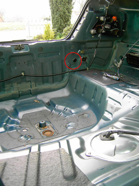

ich habs zwar bei nem cg gehabt, aber vielleicht ein denkansatz ;)
ich habs erst gefunden als ich die KOMPLETTE kofferraumverkleidung draußen hatte und gesehen hab das 2 löcher ne verbindung zwischen kofferraum und stoßstange herstellen und da sind normalerweile gumminoppen drin. bei mir hatte sich einer rausgedrückt.... hätt ich rechts nicht einen stopfen gesehen wärs mir ned aufgefallen.....
hab meinen gummistöpsel noch in der schürze liegend gefunden.....
der teppich war bis oben hin nass, das saugte sich da hoch und in der reserveradmulde hatte ich bei regen 10 cm locker an wasser stehen.....
hier mal nen bild im anhang

da undicht? das würde doch auch in den kofferraum laufen
