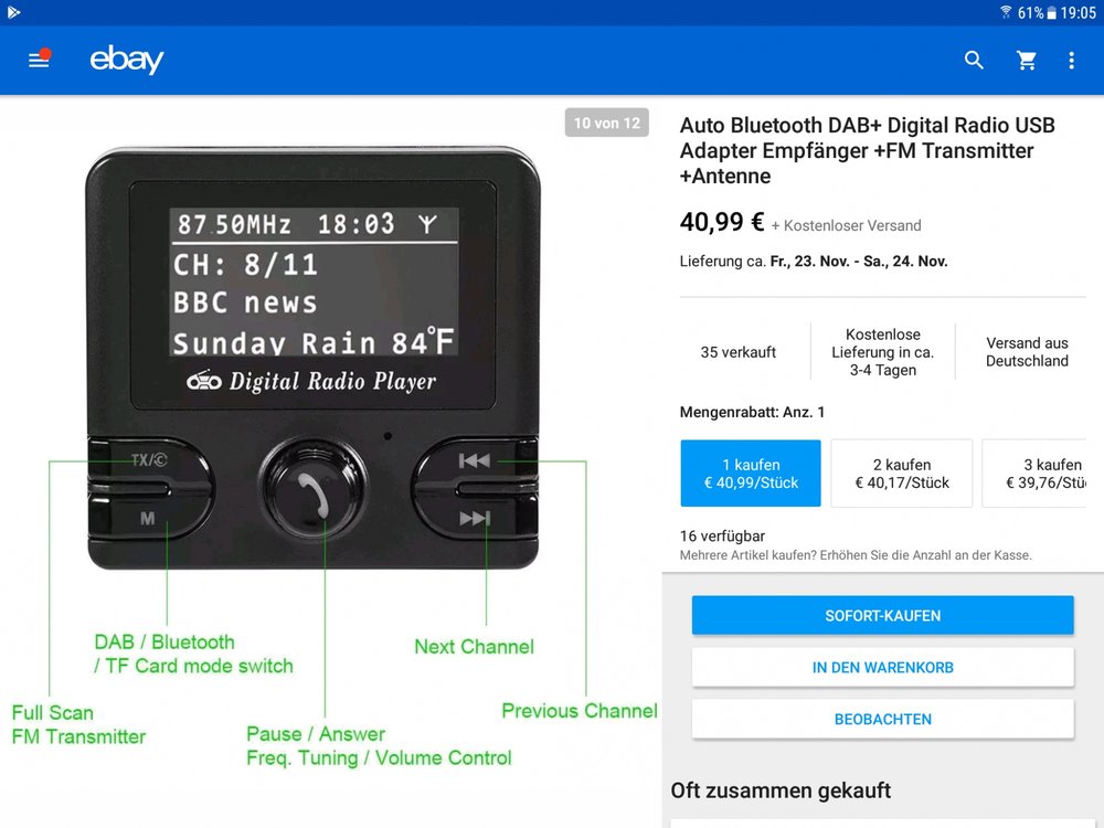

kretschi74 Geschrieben 20. November 2018 Teilen Geschrieben 20. November 2018 Dann nimmst du den USB Adapter und ein DAB Transmitter wie der hier zb. Zitieren Link zu diesem Kommentar Auf anderen Seiten teilen Mehr Optionen zum Teilen...
CE2_1 Geschrieben 26. Dezember 2018 Autor Teilen Geschrieben 26. Dezember 2018 (bearbeitet) Dann nimmst du den USB Adapter und ein DAB Transmitter wie der hier zb. Den habe ich mir mal angesehen- hast du den (oder einen ähnlichen) und Erfahrungen damit? Ich würde so einen gern per AUX mit dem Radio verbinden, paßt da ein Standard AUX-Kabel oder brauche ich noch einen Adapter (habe noch nicht nachgesehen bzw. das Radio noch nicht draußen)? Wenn ich es richtig gelesen habe, kann man bei Anschluß über AUX bei einem angesteckten USB-Stick die Tracks auch per Lenkrad-Tasten wechseln- deshalb die Frage. Edit: Ich hatte noch etwas im Forum gesucht und dabei auch Bilder vom Radio gefunden- ja, das ist kein "Standard AUX-Anschluß". Gibt es dafür passende Transmitter- mit USB und DAB+ ? Ich habe leider keine gefunden bzw. nur welche mit normalem AUX-Anschluß. Bearbeitet 13. Februar 2019 von CE2_1 Zitieren Link zu diesem Kommentar Auf anderen Seiten teilen Mehr Optionen zum Teilen...

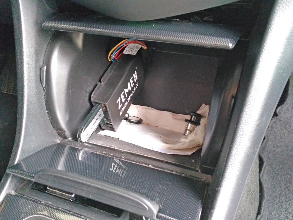

Accordeon-Spieler Geschrieben 30. Mai 2019 Teilen Geschrieben 30. Mai 2019 (bearbeitet) Ich habe das Standard-Radio drin und kann als USB-Adapter den "Zemex" empfehlen. Ich habe ihn 2011 gekauft und bin seitdem sehr zufrieden. Bekommt man nur nicht mehr überall. Ich lege drei Hauptverzeichnisse an (cd01, cd02, cd03). In diese Ordner kann ich weitere beliebige Unterordner erstellen. Die Musikdateien müssen nicht umbenannt werden, sondern werden einfach in alphabetischer Reihenfolge gespielt. Es können mehr als 100 Titel in einen Ordner gepackt werden. Ich hatte schon Ordner mit über 600 Dateien -> kein Problem. Ich habe allerdings keine Bluetooth-Verbindung oder so, allerdings kann ich neben dem USB eine weitere 3,5mm Klinke anschließen (nie gemacht). Alex ;) Bearbeitet 30. Mai 2019 von Accordeon-Spieler Zitieren 2007er 2003er Accord 2.0 Sport Tourer (verkauft) Link zu diesem Kommentar Auf anderen Seiten teilen Mehr Optionen zum Teilen...
CE2_1 Geschrieben 30. Mai 2019 Autor Teilen Geschrieben 30. Mai 2019 Ich hab meinen Yatour noch,willste ihn haben? Hhmmm, wir können auch tauschen ... Oder kaufst dir für ca 200 ein Chinaradio Wenn ich das vorhandene Radio durch ein anderes ersetzen könnte (das auch die gleichen Funktionen/Anzeigen unterstützt), würde ich mir das sicher überlegen. Bisher habe ich aber noch keinen Hinwies darauf gefunden. Ein fast neues DIN 1- Autoradio (JVC) mit DAB+ und USB habe ich ja noch von meinem alten Honda im Keller zu liegen- nützt mir nur nicht besonders viel ... Zitieren Link zu diesem Kommentar Auf anderen Seiten teilen Mehr Optionen zum Teilen...
CE2_1 Geschrieben 30. Mai 2019 Autor Teilen Geschrieben 30. Mai 2019 Ich habe das Standard-Radio drin und kann als USB-Adapter den "Zemex" empfehlen. Die Adapter gibt es ja noch zu kaufen- weißt du, welchen Typ du hast (gibt ja mehrere)? Ich lege drei Hauptverzeichnisse an (cd01, cd02, cd03). In diese Ordner kann ich weitere beliebige Unterordner erstellen. Bei diesem Adapter steht das mit den Ordner etwas anders, bei diesem paßt das- den hast du dann wohl? BT brauche ich eigentlich nicht, aber den V2 habe ich noch nicht gefunden ... Die Musikdateien müssen nicht umbenannt werden, sondern werden einfach in alphabetischer Reihenfolge gespielt. Alphabetisch paß i.d.R. bei ganzen Alben nicht, ohne die Reihenfolge durcheinander zu bringen- da wäre eine nummerische Abspielreihenfolge besser, aber man kann wohl doch nicht "alles" haben ... Zitieren Link zu diesem Kommentar Auf anderen Seiten teilen Mehr Optionen zum Teilen...
Accordeon-Spieler Geschrieben 31. Mai 2019 Teilen Geschrieben 31. Mai 2019 (bearbeitet) Die Adapter gibt es ja noch zu kaufen- weißt du, welchen Typ du hast (gibt ja mehrere)? Das kann ich leider nicht mehr sagen. Auf meiner Rechnung steht Modell ZXV3HO1, wird also vermutlich der V3 sein. Wobei ich jetzt gesehen habe, daß ich statt 3,5mm Klinke dort einen anderen Stecker habe. Das Ding ist aus 2011, inzwischen wurde der wahrscheinlich weiterentwickelt. Bluetooth hat meiner noch nicht. Ich habe für meinen Adapter damals 99,- € bezahlt. Alphabetisch paß i.d.R. bei ganzen Alben nicht, ohne die Reihenfolge durcheinander zu bringen- da wäre eine nummerische Abspielreihenfolge besser, aber man kann wohl doch nicht "alles" haben ... Alben sind insofern unproblematisch, da Du beim Rippen ja auch Titelnummern vergibst. Er spielt dann nach der Titelnummer bzw. nach dem Dateinamen ab. Bei meinen Alben heißen die Lieder "Track - Interpret - Titel". Ich habe mal ein Foto von meinem Adapter beigefügt. LG, Alex Bearbeitet 31. Mai 2019 von Accordeon-Spieler Zitieren 2007er 2003er Accord 2.0 Sport Tourer (verkauft) Link zu diesem Kommentar Auf anderen Seiten teilen Mehr Optionen zum Teilen...
CE2_1 Geschrieben 31. Mai 2019 Autor Teilen Geschrieben 31. Mai 2019 Das kann ich leider nicht mehr sagen. Auf meiner Rechnung steht Modell ZXV3HO1, wird also vermutlich der V3 sein. Lt. der Bezeichnung und dem gerade geführten Telefonat- ja und dann hat er auch BT ... Die gleiche Art.Nr. ZXV3HO1 steht ja auch hier. Noch eine Frage zu den Unterordnern- wie springst man sie an und wie kommt man wieder da raus, wenn die Bedienung nur über das Radio/Lenkrad gehen soll? Geht das auch über die Tasten 5 und 6? Zitieren Link zu diesem Kommentar Auf anderen Seiten teilen Mehr Optionen zum Teilen...
Accordeon-Spieler Geschrieben 31. Mai 2019 Teilen Geschrieben 31. Mai 2019 (bearbeitet) Dann hätte ich ja auch Bluetooth. Cool! :D Ich mache die Ordneranwahl nur über die Taste 5. Mehrfach schnell gedrückt wechselt er zwischen Ordner cd01, cd02 und cd03. Einmal kurz gedrückt springt er zum nächsten Ordner im Verzeichnis bzw. Unterverzeichnis. Will ich also nur den nächsten Ordner (anderes Album) ansteuern, drücke ich einmal die 5. Wenn ich weiterzappen möchte, kurz warten (2 Sekunden), dann nochmal die 5 drücken und er spielt den nächsten Ordner. Mehrfach schnell hintereinander gedrückt wechselt er zwischen den Hauptverzeichnissen cd01, cd02 usw.. Lg Alex Bearbeitet 31. Mai 2019 von Accordeon-Spieler Zitieren 2007er 2003er Accord 2.0 Sport Tourer (verkauft) Link zu diesem Kommentar Auf anderen Seiten teilen Mehr Optionen zum Teilen...
