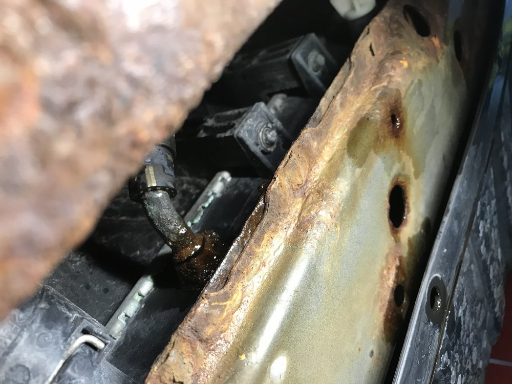

Wunderbär Geschrieben 30. Dezember 2018 Autor Geschrieben 30. Dezember 2018 (bearbeitet) Mir ist gerade beim Getriebeölwechsel eine total verrostete Leitung undicht geworden. Ist wohl die von Getriebe zum Ölkühler??? Weiterfahren ist wohl keine gute Idee? Wie kriege ich die auf die Schnelle abgedichtet? Jemand einen Tip? Bearbeitet 2. Januar 2019 von Wunderbär Zitieren
Wunderbär Geschrieben 2. Januar 2019 Autor Geschrieben 2. Januar 2019 So - Kostenvoranschlag für die Reparatur des kleinen Röhrchens liegt vor. 500 € inkl. neuem Ölkühler, da es diese Röhrchen wohl nicht einzeln geben soll. Hat jemand eine Idee wie diese Dinger heißen und ob eventuell auch eine Quelle, wo man die herbekommen kann? Zitieren
gangstervsfox Geschrieben 2. Januar 2019 Geschrieben 2. Januar 2019 den kühler wirst du auch neu brauchen wenn das Gewinde durch ist. Fahr am besten in eine freie Werkstatt. Alternativ den ganzen schlauch tauschen aber ich glaube nicht das es nur an dem "röhrchen" liegt. Zitieren
Wunderbär Geschrieben 2. Januar 2019 Autor Geschrieben 2. Januar 2019 den kühler wirst du auch neu brauchen wenn das Gewinde durch ist. Fahr am besten in eine freie Werkstatt. Alternativ den ganzen schlauch tauschen aber ich glaube nicht das es nur an dem "röhrchen" liegt. Steht schon bei einer freien Werkstatt. Gut, dann sollen die mal den Kühler komplett neu machen. Hoffe, dass er dann wieder läuft :( Zitieren

Wunderbär Geschrieben 10. Januar 2019 Autor Geschrieben 10. Januar 2019 (bearbeitet) Reparatur ist erledigt. Neuer Kühler wurde verbaut und befüllt. Neues Getriebeöl ist auch drin und was soll ich sagen...das Ruckeln im Stand ist quasi komplett weg. Der zieht jetzt aus dem Stand so heftig los, dass ich mich jedesmal erschrecke. Dafür haben die mir aber auch runde 500€ berechnet... Bearbeitet 10. Januar 2019 von Wunderbär Zitieren
