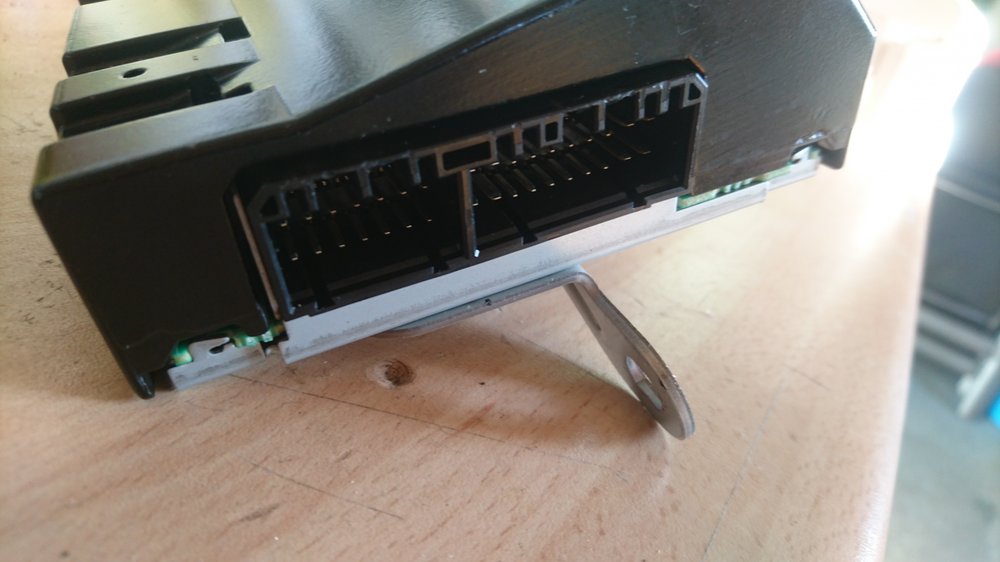

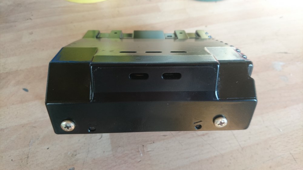

Philippreetz Geschrieben 25. Juni 2019 Teilen Geschrieben 25. Juni 2019 @kretschi: ok, da muss ich dann in den sauren Apfel beißen. wo sitzt denn der Verstärker? ist das der schwarze kasten, der zum Vorschein kommt, wenn das Laufwerk ausgebaut ist? Zitieren Link zu diesem Kommentar Auf anderen Seiten teilen Mehr Optionen zum Teilen...
kretschi74 Geschrieben 25. Juni 2019 Teilen Geschrieben 25. Juni 2019 (bearbeitet) Ja,hier Bilder davon Bearbeitet 25. Juni 2019 von kretschi74 Zitieren Link zu diesem Kommentar Auf anderen Seiten teilen Mehr Optionen zum Teilen...
