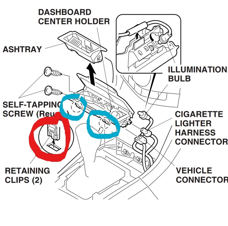

Internetus Geschrieben 20. Juli 2019 Geschrieben 20. Juli 2019 (bearbeitet) Ich habe Schwierigkeiten beim entfernen des Rahmens in dem sich der Aschenbecher befindet, die Schrauben konnte ich schon lösen, allerdings löst sich der Rahmen trotzdem nicht. Ich vermute dass ich die beiden Clips (farbig markiert) eindrücken muss, allerdings lassen die sich kaum richtig eindrücken. Bevor ich jetzt versuche die Sache mit Gewalt zu lösen, wollte ich fragen ob Andere ähnliche Schwierigkeiten haben und ob eine bessere Lösung gibt. Bearbeitet 20. Juli 2019 von Internetus Zitieren
kretschi74 Geschrieben 20. Juli 2019 Geschrieben 20. Juli 2019 Erst den Rahmen der um den Schaltsack geht hochmachen und dann kannst du den Aschenbecherteil nach oben ziehen. Dabei kommt es vor das die beiden Metallklipse nach unten fallen. Kann man sch{n suchen und mit nem kleinen Magnet hochholen Zitieren
