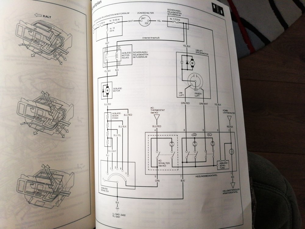

gangstervsfox Geschrieben 10. September 2019 Autor Teilen Geschrieben 10. September 2019 Ich nochmal für zukünftige suchende. Relai wie gesagt bei Honda 110€ Bei Amazon 2 stück 10€ "Gebildet 12V 40A SPST 4-Pin Auto Relais mit Steckdose, 4-Polig KFZ Fahrzeug Motor Relais mit Drähte,Umschalt Relais, Pack of 2" Anbei noch Bilder des Schaltplans der Relais und wie es angeschlossen wird. P.s. ja das ist das Scheibenheber relai. war halt einfacher es dort zu testen als unterm lenkrad. Zitieren Link zu diesem Kommentar Auf anderen Seiten teilen Mehr Optionen zum Teilen...
