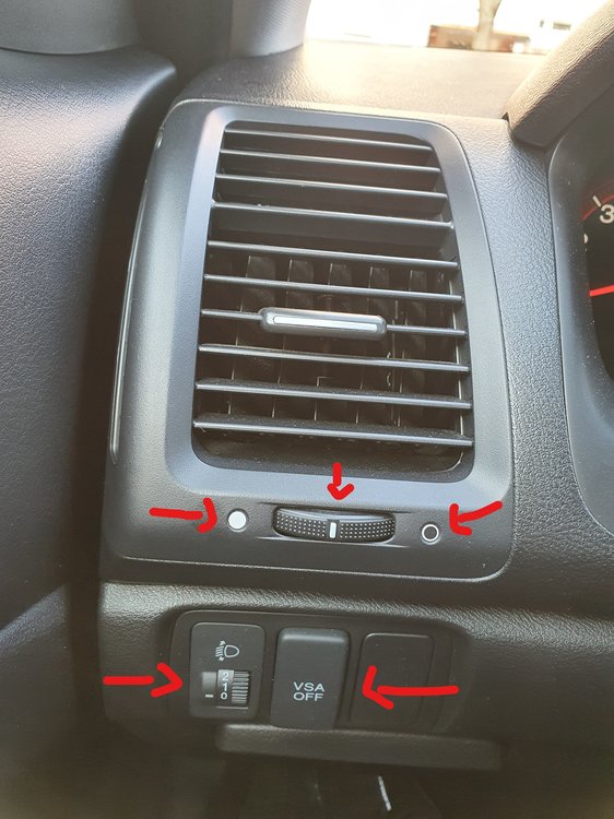

Nikolas Geschrieben 27. März 2020 Autor Geschrieben 27. März 2020 Hi, zum besserem Verständnis habe ich fix zwei Bilder hochgeladen, die genauer zeigen sollen, worum es geht. Dort wo die Pfeile zu sehen sind, war mir so, als wenn es früher in "grün" geleuchtet hat (Zündung & Nacht - Standlicht/Abblendlicht). Für mein laienhaftes Verständnis, sollte zumindest VSA leuchten, damit man es auch bei Nacht findet. Selbiges betrifft Regler für die Lüftung & Höhenregulierung der Scheinwerfer. Aber in diesem Bereich ist alles aus. Wie kann ich herausfinden ob es schon immer so war, oder ein Fehler vorliegt? lg Zitieren
kretschi74 Geschrieben 27. März 2020 Geschrieben 27. März 2020 Beides nicht beleuchtet. Erkennt man auch an den aufgedruckten Symbolen, bei Beleuchtung sieht der Kunststoff anders aus Zitieren

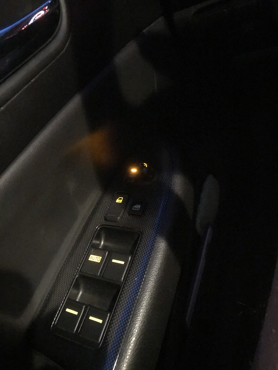

EDED Geschrieben 27. März 2020 Geschrieben 27. März 2020 (bearbeitet) Bei mir ist VSA und Heckklappe beleuchtet. Habe die Lämpchen gewechselt. An der Lüftung sind nur Aufkleber drauf. :D Ich gucke ob ein Bild irgendwo existiert davon. Hier noch ohne Heckklappenknopf... Bearbeitet 27. März 2020 von ED&ED Zitieren
Nikolas Geschrieben 28. März 2020 Autor Geschrieben 28. März 2020 Ah. Ok, danke für deine Hilfe. Dann muss ich mir wohl die Schalter genauer anschauen. :roll: Zitieren
EDED Geschrieben 28. März 2020 Geschrieben 28. März 2020 Ah.[............]. Dann muss ich mir wohl die Schalter genauer anschauen. :roll: Genau! Einfach rausnehmen und Leuchtmittel tauschen/einsetzen. Die Birnensockel sind da. Zitieren
EDED Geschrieben 29. März 2020 Geschrieben 29. März 2020 Das Bild von gestern. Ich meine dass der Spiegelheizung auch leuchten sollte... Zitieren
Wunderbär Geschrieben 29. März 2020 Geschrieben 29. März 2020 Das Bild von gestern. Ich meine dass der Spiegelheizung auch leuchten sollte... Wenn sie eingeschaltet ist - Ja Zitieren
King Geschrieben 29. März 2020 Geschrieben 29. März 2020 Höhenreguliereung Scheinwerfer leuchtet definitiv. Meine war damals defekt. Bei HH wechseln lassen für ganz günstige 27 (!!!!!!!!) Euro! Und ich habe standartmäßig weisse Beleuchtung drin und die Idioten haben mir orangene eingebaut. Zitieren
EDED Geschrieben 31. März 2020 Geschrieben 31. März 2020 (bearbeitet) Wenn sie eingeschaltet ist - Ja Ich meine nicht Kontrolleuchte, sondern der Knopf selber. So ist es jetzt unbeleuchtet und kaum zu finden im dunkeln. Höhenreguliereung Scheinwerfer leuchtet definitiv. Meine war damals defekt. Bei HH wechseln lassen für ganz günstige 27 (!!!!!!!!) Euro! Und ich habe standartmäßig weisse Beleuchtung drin und die Idioten haben mir orangene eingebaut. Wozu die ganze Einheit tauschen? Oder haben die das Leuchtmittel plus Lohn berechnet? Orange oder Weiß wird normal durch die Gummikappe bestimmt, in deinem Fall war es vorher ne blaue drauf. Bearbeitet 31. März 2020 von ED&ED Zitieren

Wunderbär Geschrieben 3. April 2020 Geschrieben 3. April 2020 Ich meine nicht Kontrolleuchte, sondern der Knopf selber. So ist es jetzt unbeleuchtet und kaum zu finden im dunkeln. Es gibt eine Kontrollleuchte? Ist mir bei meinem CM2 Bj 2003 noch nicht aufgefallen. Den Knopf hatte ich ja auch gemeint...ich finde den im dunklen durchaus, und zwar immer :D Zitieren
EDED Geschrieben 4. April 2020 Geschrieben 4. April 2020 Im Beitrag #10 gut zu erkennen. Wenn ich die Heizung einschalte, leuchtet die Lampe. Habe mir den Knopf genauer angeguckt, der wird nicht beleuchtet. Ist nur Symbol aufgedruckt, wie bei Verrigelungsknopf auch. Zitieren

King Geschrieben 9. Februar 2021 Geschrieben 9. Februar 2021 Kommt ein wenig spät, aber Du hast Recht. Die Beleuchtung der Rückspiegelheizung leuchtet natürlich nur, wenn man sie einschaltet. Allerdings leuchtet der VSA-Schalter bei mir nicht...stört andererseits aber auch nicht P.S.: Deine Karboneinlagen fand ich so toll, dass ich sie mir auch geholt und heute eingebaut habe :prost: Gab es Modelle wo Spiegelheizung extra war???????? Habe nur eine Taste für Heckscheibe und Spigelheizung. Kann mir jemand erklären wie ich den Regler für Scheinwerferhöhenregulierung raus bekomme? Möchte die Lampe darin wechseln. Zitieren
kretschi74 Geschrieben 9. Februar 2021 Geschrieben 9. Februar 2021 Blende abmachen und von hinten rausdrücken. Preface Spiegelheizung im Taster neben Spiegelverstellung. Facelift hat der Schalter neue Funktion des anklappens der Spiegel. Gabs vorher nicht Zitieren
