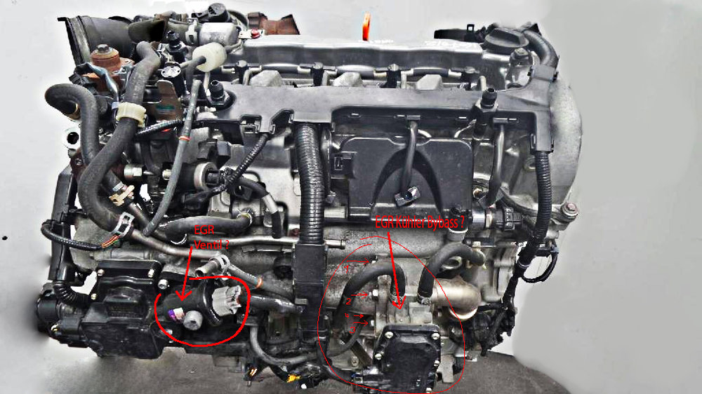

Auf dem angehängten Foto (scheint fast der gleiche Motor zu sein) habe ich zwei Bauteile markiert, von denen ich annehme dass sie das AGR-Ventil und den AGR-Kühler darstellen.
Das auf dem Foto ebenfalls markierte Bauteil hatte ich als Erstes als vermeintliche AGR-Venil (?) lokalisiert und ausgebaut / geprüft. Ist absolut leichtgängig und zudem extrem sauber, was mich daraufhin vermuten ließ das es nicht das AGR-Venil ist.
Der EGR-Kühler (siehe Foto) ist mit mindestens 4 Schrauben befestigt, wobei ich bei der 4. Schraube gerade mal mit den Fingerkuppen fühlen kann das dort eine Schraube sitzt.
Wenn dieses wirklich der EGR-Kühler sein sollte und ich ihn ausbauen muss, wie kommt man an diese 4. Schraube ran bzw. welche Schrauben lösst man um den Kühler inkl. AGR Ventil auszubauen?

Beides ist falsch.
Dein bezeichnetes EGR-Ventil ist das SwirlControlValve auch als Drallklappe bezeichnet
Der bezeichnete EGR-Kühlerbypass passt zwar aber das ist dein AGR-Ventil wassergekühlt
Der AGR-Kühler befindet sich unter der Drallklappe, links neben der Drallklappe ist die Drosselklappe
