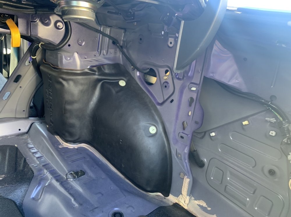

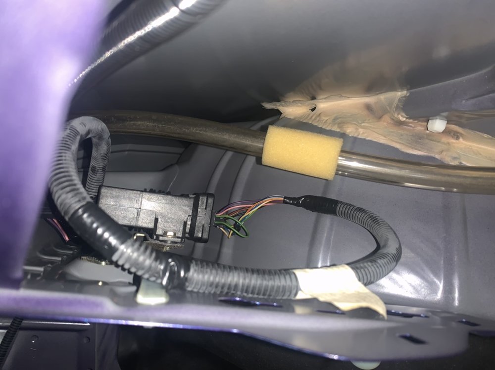

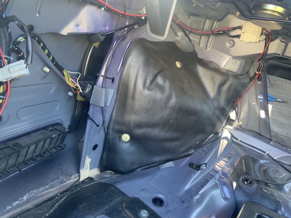

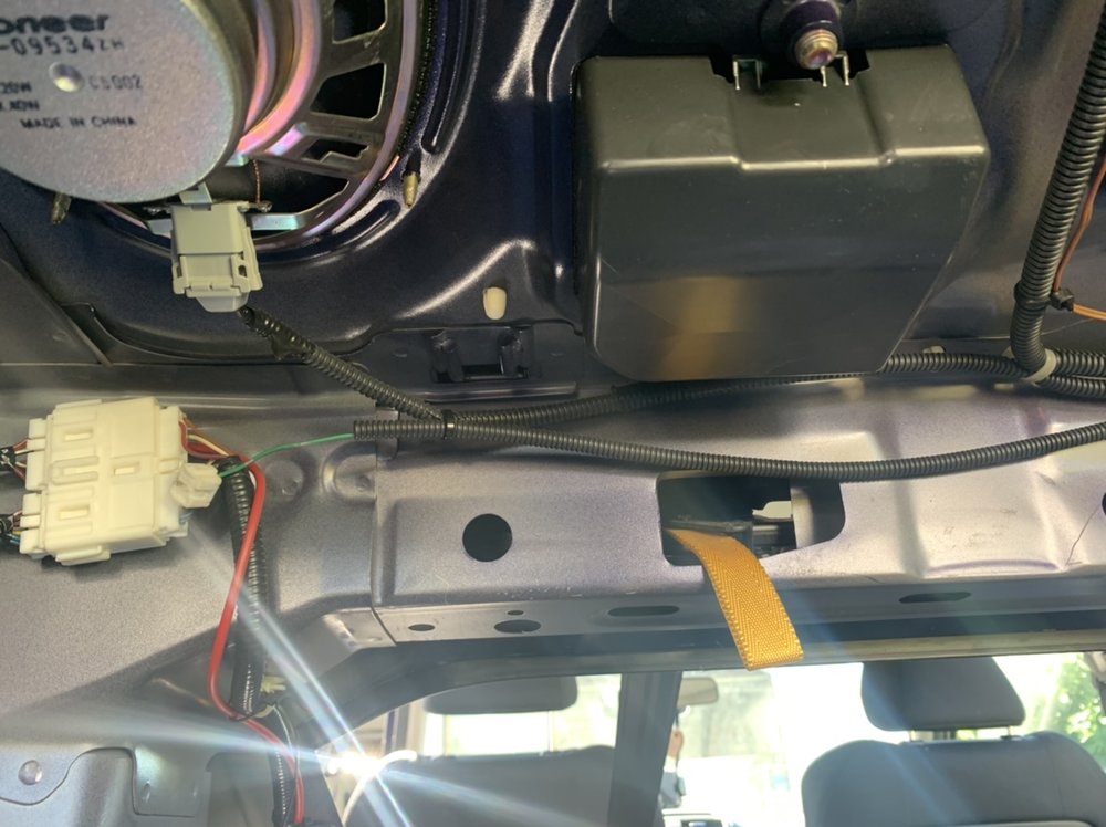

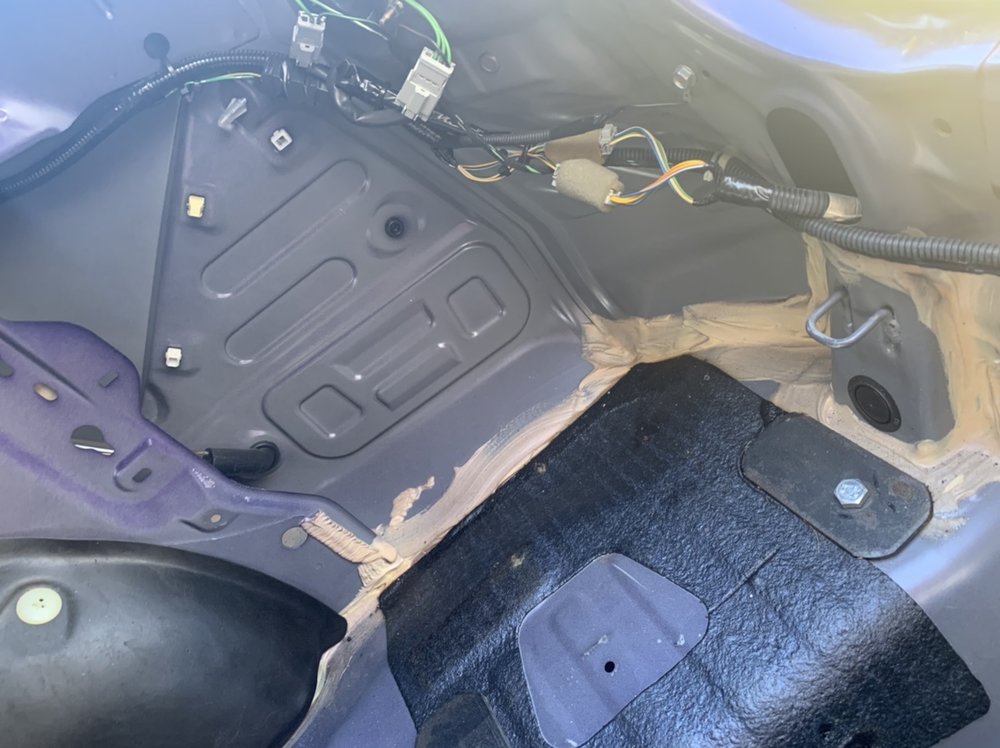

DrFluffle Geschrieben 5. August 2020 Teilen Geschrieben 5. August 2020 Hallo, ich habe eine Frage, zu der ich bis jetzt nichts finden konnte. Ich habe mir vor einem halben Jahr einen Honda Accord von 2003 gekauft. Dieser besitzt 4 Parksensoren hinten. Beim Rückwärtsgang ist ein durchgehendes dauerpiepen zu hören. Ich habe mich heute mal rangesetzt und festgestellt, dass keiner der Parksensoren ein klackern von sich gibt. Jetzt ist meine frage, Gab es den Accord mit Parksensoren oder wurden die nachgerüstet? der Verkäufer konnte mir nichts dazu erzählen, da er den Wagen so übernommen hat. Und wo könnte ich das Steuergerät finden, falls das defekt sein sollte? Ich habe mal alles ausm Kofferraum geholt und bin absolut nicht fündig geworden. Ich habe ein paar BildeR gemacht aber sehe da nichts Zitieren Link zu diesem Kommentar Auf anderen Seiten teilen Mehr Optionen zum Teilen...
kretschi74 Geschrieben 5. August 2020 Teilen Geschrieben 5. August 2020 (bearbeitet) Wo ist denn der Lautsprecher vom Piepser? Da mal dem Kabel hinterhergehen? Das rote Kabel im ersten Bild ist nicht original Bearbeitet 5. August 2020 von kretschi74 Zitieren Link zu diesem Kommentar Auf anderen Seiten teilen Mehr Optionen zum Teilen...
