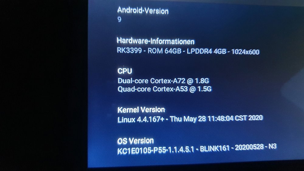

Ich kann die Klima nicht über das neue Radio steuern, bin sämtliche Menüs durchgegangen, das ist ja das Geile daran, letzte Hoffnung ->Softwareupdate auf Android 10, ansonsten hab ich Pech..
Aber gut zu wissen, dass es nicht der Sensor ist, sonst hätte ich am Ende noch einen bestellt sinnloserweise.. :(

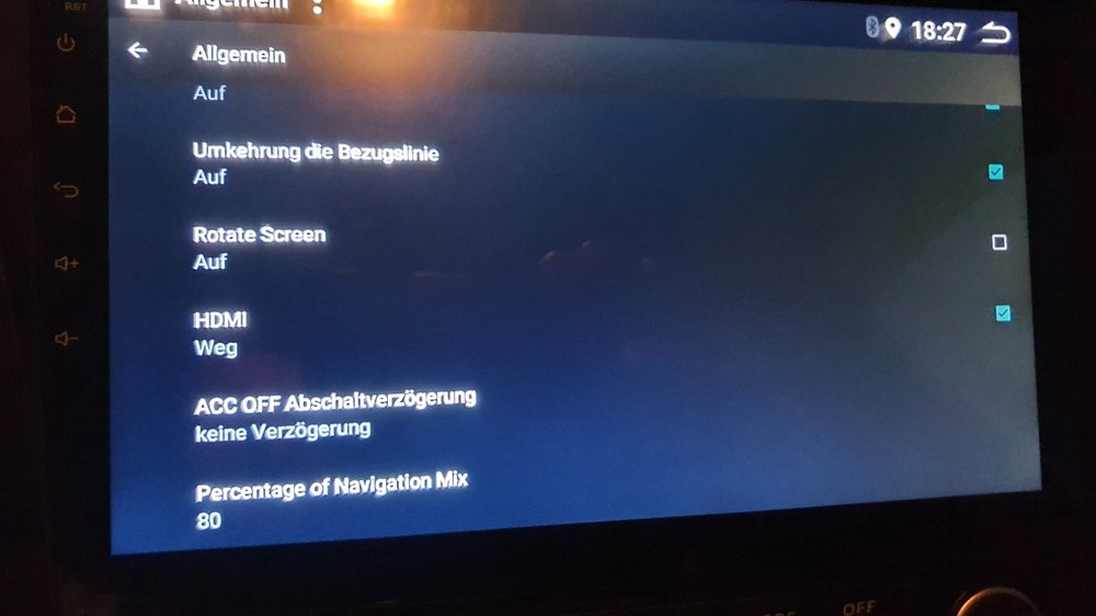

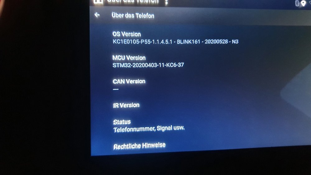

So.. hoffe man erkennt was :D
Denke mal bei dem Menü "Allgemein" müsste es drin sein.. Aber er scheint wohl meinen Canbus nicht zu erkennen, wenn ich das richtig in dem einen Menü deute..
