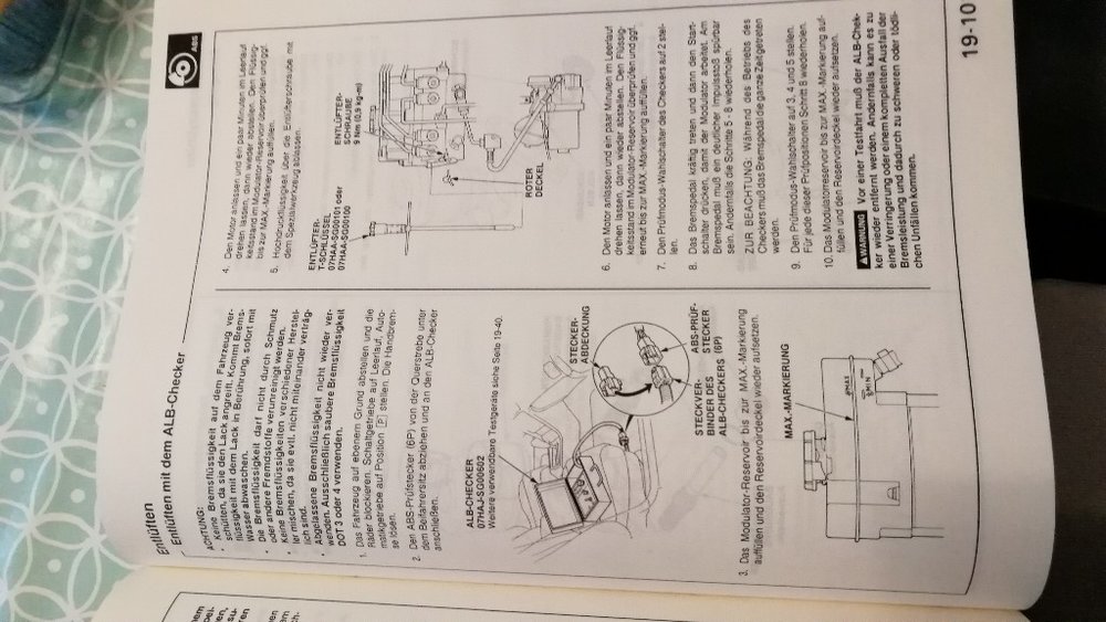

Danke für die Info..
Bild ist etwas anders als bei mir, aber die Info hilft mir insoweit weiter, daß ich eine Honda Vertretung hier aufsuchen muß.
Ich und die kleinen Werkstätten verfügen nicht über so ein Gerät und auch das Wissen es richtig zu machen..
