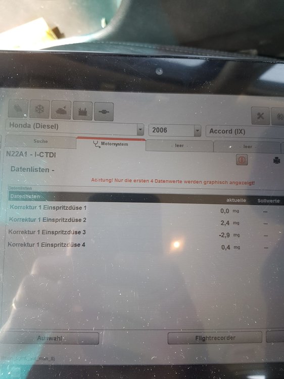

Swobi85 Geschrieben 25. April 2021 Autor Geschrieben 25. April 2021 Hallo an alle, endlich gibt es mal wieder neues an der Front: Gestern habe ich mit einem anderen Mechaniker über die Software die Injektoren beobachten können. So wie es aussieht lässt ein Injektor nichts durch und der andere zu viel. Hab heute noch die Bechermethode bei der Retourleitung angewandt und auch da zur Erkenntnis gekommen, dass der 2. Injektor ausgetauscht gehört. Die 0,5 PET-Flasche beim 2. Injektor war in ca. 20 sek. halb voll. Ich bestell mir demnächst einen überholten und gebe weiter Bescheid, wenn es wieder Neuigkeiten gibt. Ein schönen Sonntag wünsche ich noch. Zitieren

Swobi85 Geschrieben 4. Mai 2021 Autor Geschrieben 4. Mai 2021 Hab jetzt die neue Einspritzdüse eingebaut aber es wird jetzt 1mg zuviel eingespritzt. Lt. Techniker kann es sein, weil die Düse noch nicht angelernt ist. Ich bekomme aber vor 13. Nirgens einen Termin. Kennt in Österreich rund um Wien jemanden der soetwas kann? Zitieren
