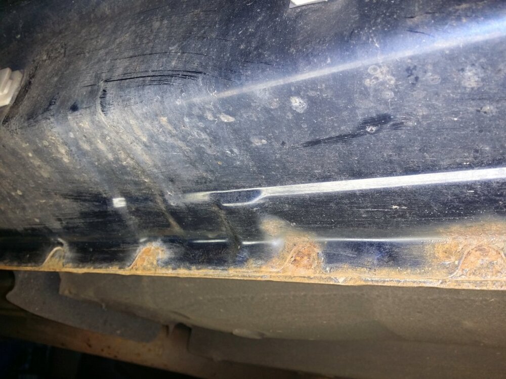

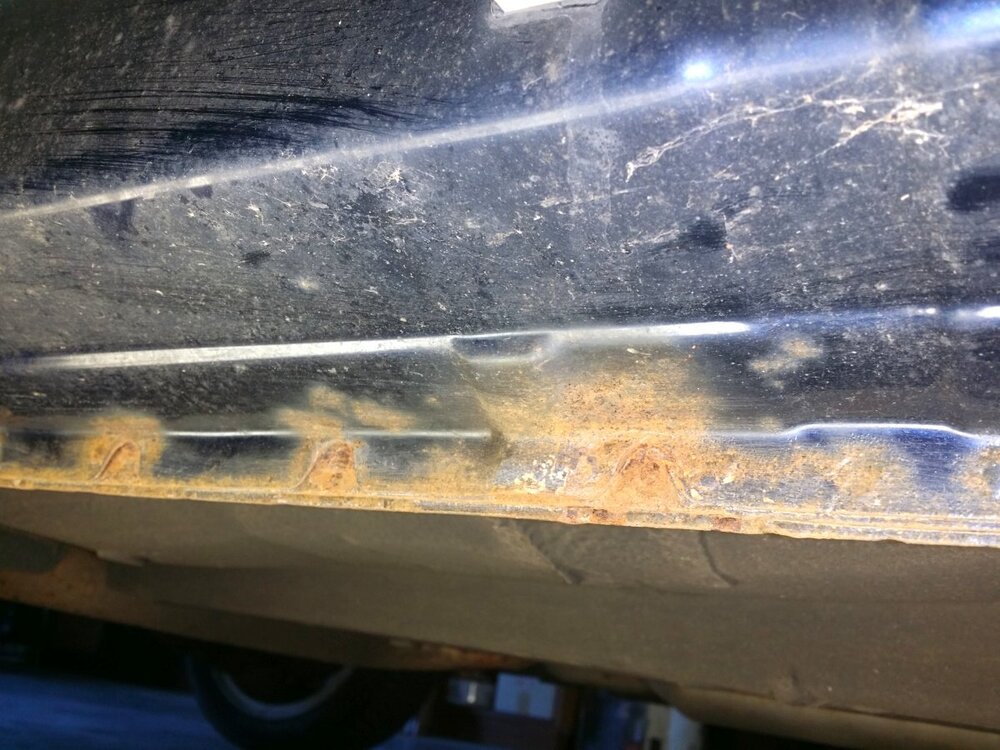

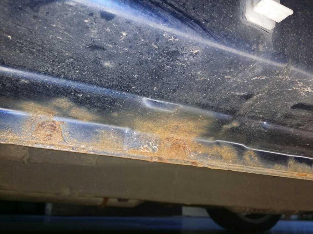

kretschi74 Geschrieben 22. April 2021 Teilen Geschrieben 22. April 2021 Ich habe bei meinem mal die Kunststoffschweller abgenommen. Da ist mal ordentlich Kantenrost darunter. Am schlimsten ist es aber unter der Verkleidung fahrerseitig hinten vor dem Rad. Da ist großflächig alles angerostet, auch die eine Tankleitung. Das war 5 vor 12,zum Glück nichts durchgerostet:schock: Zitieren Link zu diesem Kommentar Auf anderen Seiten teilen Mehr Optionen zum Teilen...
Wunderbär Geschrieben 22. April 2021 Teilen Geschrieben 22. April 2021 Hast Du Bilder gemacht? Mal so als Vergleichsgrundlage für andere... Zitieren Link zu diesem Kommentar Auf anderen Seiten teilen Mehr Optionen zum Teilen...
kretschi74 Geschrieben 22. April 2021 Autor Teilen Geschrieben 22. April 2021 Ist schon bearbeitet und mit Rostumwandler eingestrichen Zitieren Link zu diesem Kommentar Auf anderen Seiten teilen Mehr Optionen zum Teilen...
Wunderbär Geschrieben 23. April 2021 Teilen Geschrieben 23. April 2021 Danke für die Bilder Muss da dann auch mal hinter gucken... Zitieren Link zu diesem Kommentar Auf anderen Seiten teilen Mehr Optionen zum Teilen...

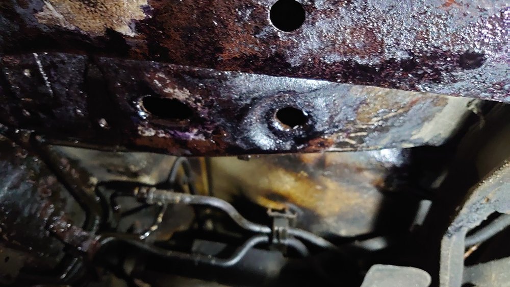

kretschi74 Geschrieben 23. April 2021 Autor Teilen Geschrieben 23. April 2021 Eine Benzinleitung(links unten im Bild) war stark angerostet. Zitieren Link zu diesem Kommentar Auf anderen Seiten teilen Mehr Optionen zum Teilen...

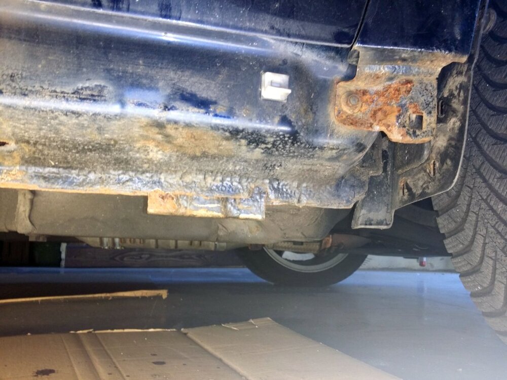

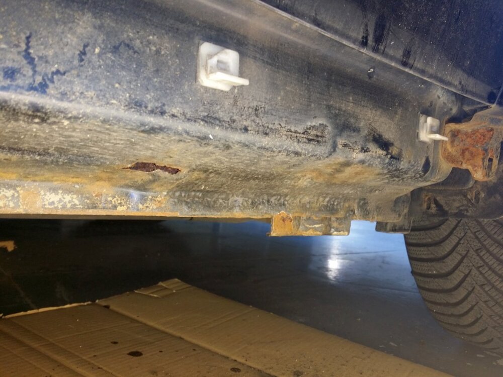

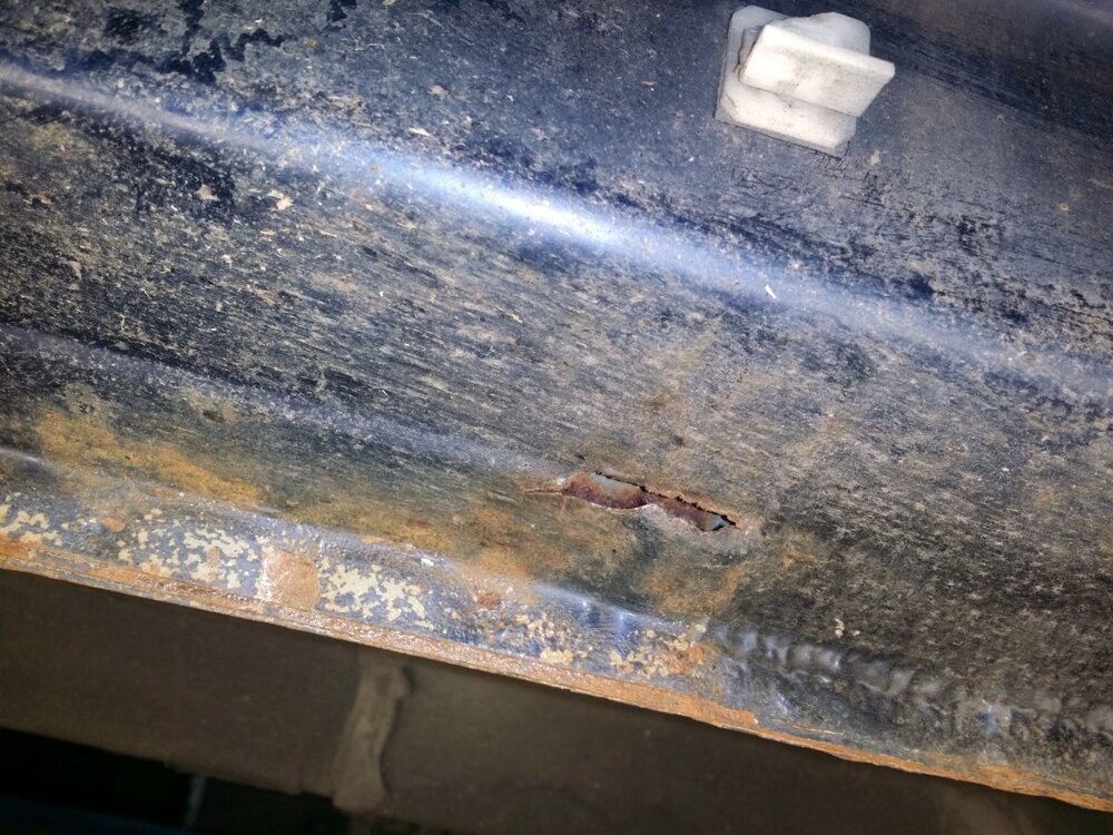

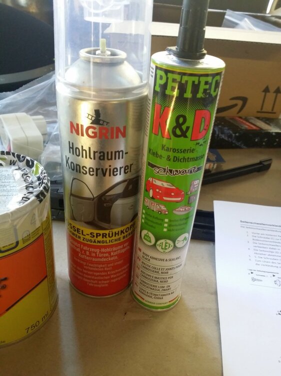

Chief Gewickelt Geschrieben 9. Dezember 2024 Teilen Geschrieben 9. Dezember 2024 (bearbeitet) Inspiriert aus diesem Thread, hatte ich mir das Vorhaben schon lang vor genommen und ebenso lang vor sich hin prokrastinieren lassen. Da ich im Frühjahr den blühenden hinteren Radlauf der Fahrerseite selbst entrostet, gespachtelt und lackiert hatte, habe ich nun die Gelegenheit in Angriff genommen den hinteren Radlauf der Beifahrerseite, der bislang außen noch gar nicht blühte, präventiv zu konservieren. Dabei eben auch beide Schweller-Verkleidungen demontiert. Hier demonstrativ Einblicke auf den Zustand der Beifahrerseite: Baujahr Januar 2006 (~19 Jahre) und ~250tkm Laufleistung, „Laternenparker“, seit 2013 im Besitz Der Cut im Blech unter der Beifahrertür war mit unbekannt. Das muss dem Vorbesitzer passiert sein, der scheinbar einfach eine neue Seiten-Schweller-Verkleidung drüber verbaut haben lassen muss. Der Zustand der Fahrerseite ist dagegen eher unauffällig. Dort nur dezente Rostbildung an den Schweißpunkten der 3 bis 4 Karroserieblech-Enden und typischerweise an den Wagenheber-Aufsetzpunkten. 1x Anstrich mit Rostumwandler (Phosphorsäure) 1x-2x Anstriche mit Epoxy-Rostumwandler (Phosphorsäure mit Epoxyd-Harz) Konservierung 3x-4x Schichten vom Unterbodenschutz (3 in 1) Der „Bratho-Korrux“-Lack – hier als Unterbodenschutz – wird nach einiger Zeit auch noch matt-schwarz. Der hat gerade bei den winterlichen Temperaturen eine Konsistenz wie Teer (zwischen -10° C und 30°C verarbeitbar) und braucht auch je nach Auftrag der Schichten 2-8 Wochen bis es final ausgetrocknet ist. Bleibt dabei aber weiterhin recht weich bis später dann "Hart-Gummi"-artig. Ich werde im Laufe des 2025er Jahres noch die vorderen Radhäuser und die Hinterachse und deren Karosserie-Anbindung mit ähnlichen Produkt-Konstellationen konservieren. Bei der Hinterachse dann aber aufwandsgerecht eher mit Spraydosen-Varianten anstatt alles aufwendig zu pinseln. Der werksseitige Unterboden-Schutz ist soweit noch gut in Schuss. Punktuell hab ich über die Jahre immer mal wieder nachgebessert und auch die nur "blank" lackierten Bereiche des Unterbodens nachbehandelt. Den vorderen Kotflügel der Beifahrerseite werde ich ersetzen. Der blüht schon an zu vielen Stellen. Hab schon einen rostfreien, original Silbernen liegen, den ich noch aufbereiten und selbst lackieren werde. Den Klarlack trau ich mir da selbst nicht zu, das lass ich vom Lackierer noch machen. Kann auch Jedem nur raten, der es noch nicht getan hat, u.a. den Zustand der Seitenschweller nach nun ~15-22 Jahren dieser Accord-Generation im Blick zu haben! Bearbeitet 10. Dezember 2024 von Chief Gewickelt 1 Zitieren Link zu diesem Kommentar Auf anderen Seiten teilen Mehr Optionen zum Teilen...
