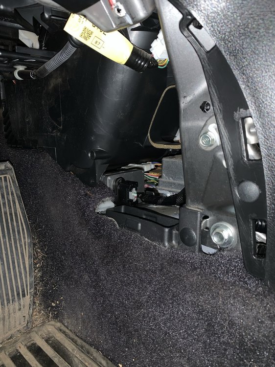

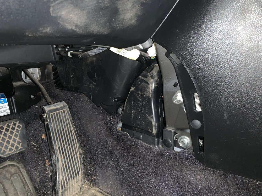

LittleBro Geschrieben 24. August 2021 Autor Geschrieben 24. August 2021 (bearbeitet) Danke für die ganzen Tips :D. Gefunden hab ich den Sensor jetzt. Der sitzt unter dem SRS Steuergerät direkt in der Mittelkonsole unterhalb vom Radio. Am besten kam ich ran von der Fahrerseite, nachdem Auseinander bauen der Mittelkonsole auf der Fahrerseite die Kunststoffabdeckung lösen (sieht aus wie ein Dreieck) und dann den Schlauch für die Belüftung abziehen. Siehe Fotos. Bearbeitet 24. August 2021 von LittleBro Zitieren
Chief Gewickelt Geschrieben 24. August 2021 Geschrieben 24. August 2021 Danke für die Aufklärung. Das ist - meines Wissen nach - bislang der einzige(?!) Fall, dass das im Forum als Fehlerbild mal vorgekommen sei. Aber da die Accords nun immer älter werden, kommen solche vereinzelten Elektronik-Bauteil Ausfälle naturgemäß wohl auch nach und nach zu Tage. Durch Deine Fotos ist nun auch ersichtlich, dass man eben nicht die Mittelkonsole von oben nach unten komplett ausweiden muss. VSA-Sensorgruppe Austausch.pdf 1.Die Verkleidung unter der Mittelkonsole sowie den hinteren Belüftungsschacht auf der Fahrerseite/Beifahrerseite abnehmen.Diesen Punkt aus dem Werkstatt-Handbuch hätte ich persönlich nämlich in der Art interpretiert.:schock: Zitieren
