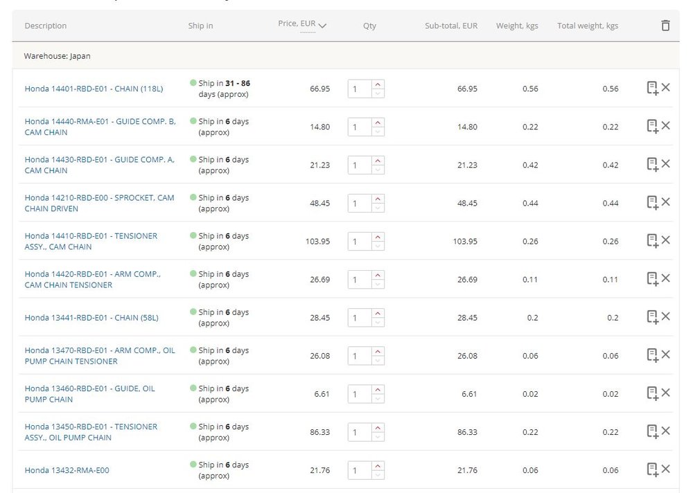

King Geschrieben 8. Februar 2022 Geschrieben 8. Februar 2022 Hallo. Ich möchte zeitnah die Steuerkette, Ölkette und alles was dazu gehört wechseln. Auch unzählige vorhandene Themen durch gelesen. Aber diesbezüglich nichts gefunden. Die Teile wollte ich online bestellen (ORIGINAL), aber mit der Explosionszeichnung bin ich überfordert. Kennt jemand die Teilenummern von den ganzen Ketten und Schienen usw.? Hat auch jemand die Original Anleitung wie man die Ölkette wechselt? Die für Steuerkette habe ich hier gefunden. Dankeschön. Zitieren

pw84 Geschrieben 9. Februar 2022 Geschrieben 9. Februar 2022 Da bitteschon. Hab dir alle Teile mal rausgesucht. Siehe Bild. Die Ersatzteilpreise sind beim deutschen Hondahändler natürlich höher, als die Preise in Japan. https://honda-europe.epc-data.com/accord/2006_6mt/3095/engine/E__4100/ https://honda-europe.epc-data.com/accord/2006_6mt/3095/engine/E__4300/ Zitieren
345 Geschrieben 10. Februar 2022 Geschrieben 10. Februar 2022 Meiner Meinung nach fehlt da aber noch der Nockenwellenversteller, oder hab ich den Übersehen ? Zitieren
King Geschrieben 10. Februar 2022 Autor Geschrieben 10. Februar 2022 Was für Symptome sind es denn, welche einen Wechsel erforderlich zu machen scheinen? Die übliche Lebensdauer liegt bei über 300.000 km. Habe 280tkm runter. Viel Kurzstrecke. Anzeichen sind eigentlich nur das sie rasselt. Grundsätzlich mache ich mir da keine Sorgen. Aber falls es doch mal überspringt oder gar reißt... dann lieber Vorsorge. Zumindest schnurrt er lange nicht mehr wie ein Common Rail Diesel, da die Kette alles überstimmt. @pw84, vielen, vielen Dank. Da ich leider kein Plan habe, diesen Nockenwellenversteller brauch man definitiv auch dazu? Zitieren

King Geschrieben 13. Februar 2022 Autor Geschrieben 13. Februar 2022 (bearbeitet) Mein KFZ Meister meinte, dass ist eindeutig die Kette. Sicherlich weiß man nicht, ist es "normal" oder ist sie kurz vor Peng. Ölwechsel habe ich immer regelmäßig gemacht. Aber viel Kurzstrecke, dass mag besonders der Diesel gar nicht und die Kette erst recht nicht. Bei Honda Ersatzteile aus Frankreich (die schon deutlich günstiger als Deutschland sind), bin ich auch schon bei 1300 Euro. Plus Macherlohn. @pw84, welche Seite hast du da? Das ist eine japanische? Muss ich halt Zoll zahlen. Wird bestimmt trotzdem günstiger. Oder doch ein Aftermarket Kettenkit... Bearbeitet 13. Februar 2022 von King Zitieren
pw84 Geschrieben 14. Februar 2022 Geschrieben 14. Februar 2022 (bearbeitet) Nein, das sind alles Originalteile :) Die kommen wahlweise aus Japan oder den Emiraten. Ich hab letztens erst für 817€ dort bestellt, wobei 380€ allein auf den Versand gehen, weil teilweise sperrige Teile. (Ankerbleche, Sportgrills und die Abdeckung dazu und diverse Kleinteile) Dazu kommen dann noch Zollgebühren. https://honda-europe.epc-data.com/ Das ist der Teilekatalog https://www.amayama.com/en Und das ist die eigentliche Bestellseite. PayPal möglich. Bearbeitet 14. Februar 2022 von pw84 Zitieren
