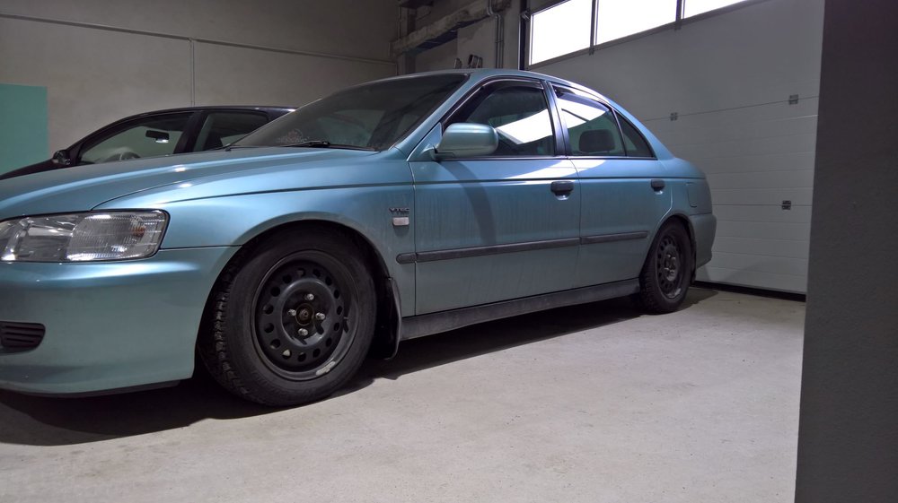

Dann wurde der CG9 erstmal dem Boden näher gebracht, da Stand er schon wieder ganz anders da. Ganz zufällig hatten sich irgendwie noch 2 S2000 Sitze in meine Halle verirrt. Dazu kam noch ein zweiter CL3, der mir irgendwie zugelaufen war, und die Funktion des Daily Driver übernommen hat.

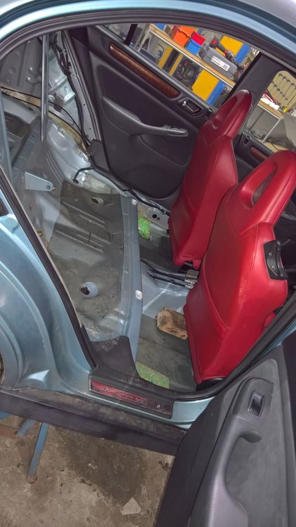

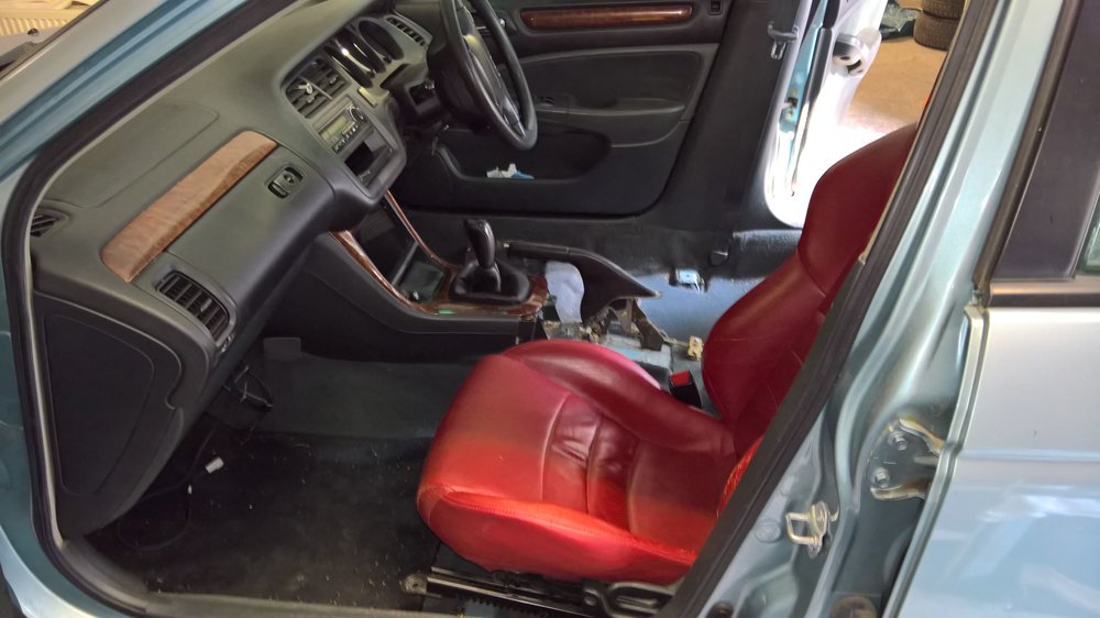

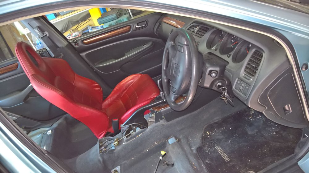

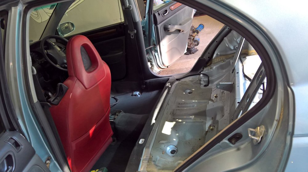

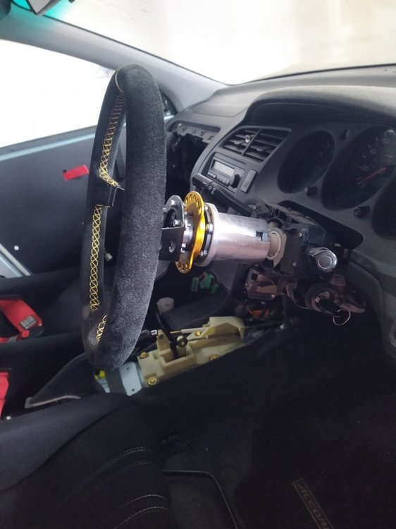

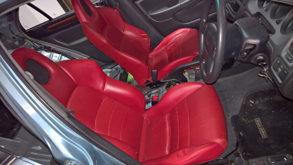

Die S2000 Sitze mussten dann natürlich erstmal eingebaut werden, alles andere im Innenraum wurde dabei ausgebaut, und das gefiel mir so gut, da entschied ich, das bleibt so, da kommt nichts mehr rein.

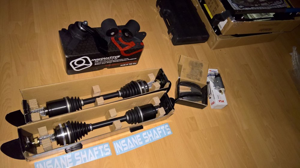

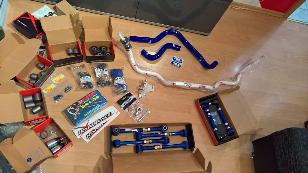

In der Zwischenzeit kamen weitere Teile an, die ich für den weiteren Verlauf schon mal geordert hatte

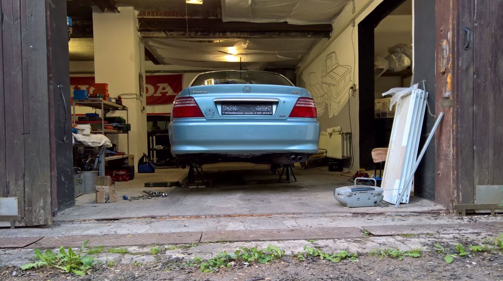

Aufgrund privater Umstände und einigen Veränderungen kam es dann zu einem fast 1 jährigen Stillstand.

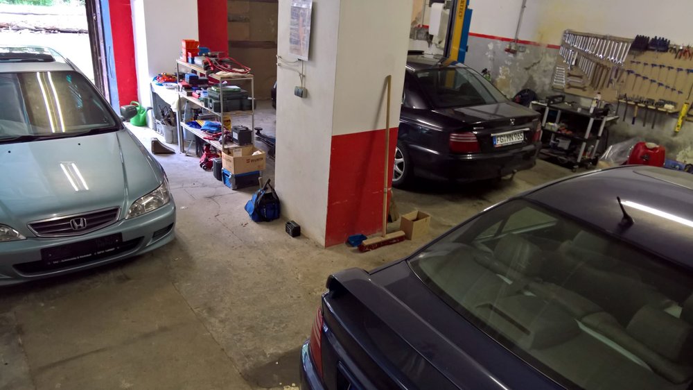

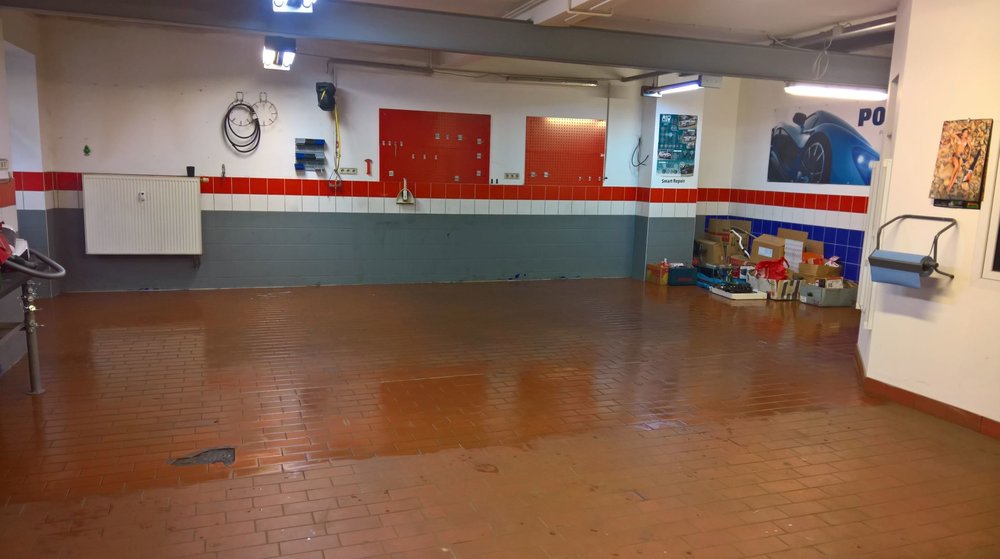

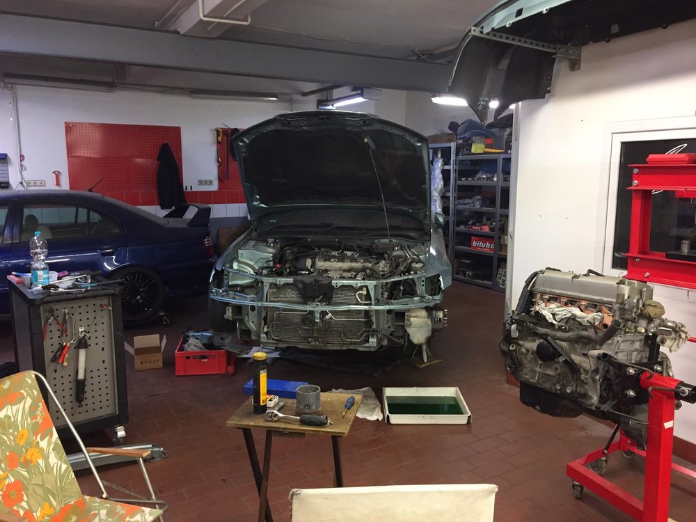

In einer neuen Halle, mit fast 130qm und allem was man brauch vor Ort, sowie 15min Fußweg bis nach Hause, ging es dann weiter. Der Plan hatte sich weiterentwickelt und der Accord sollte nun gänzlich umgebaut werden. So leicht wie möglich, und natürlich mit etwas mehr dampf.

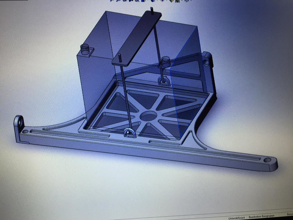

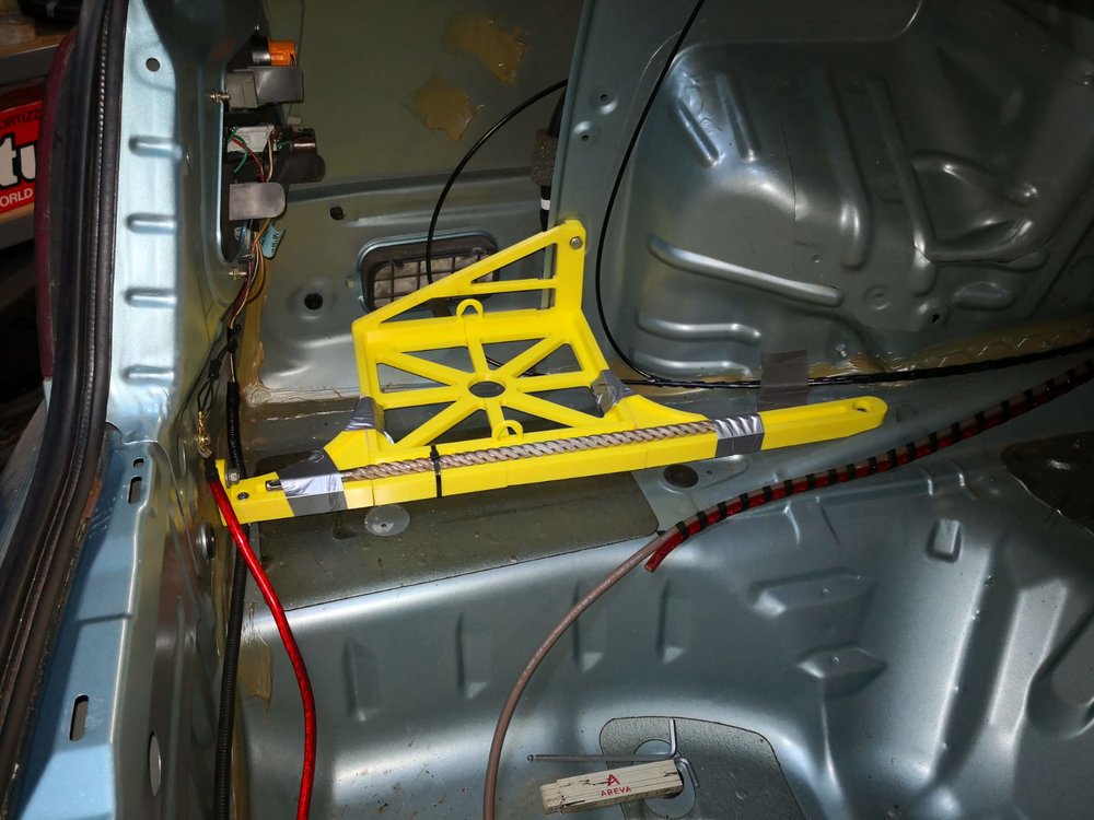

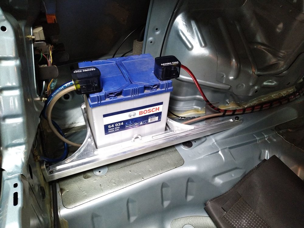

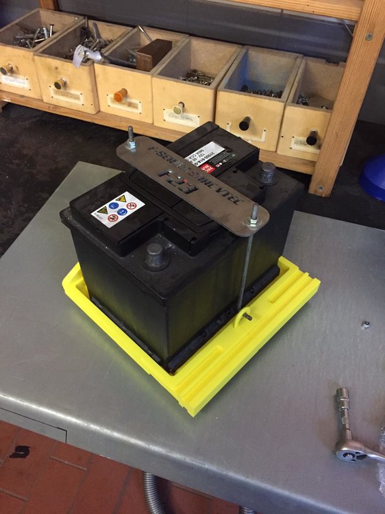

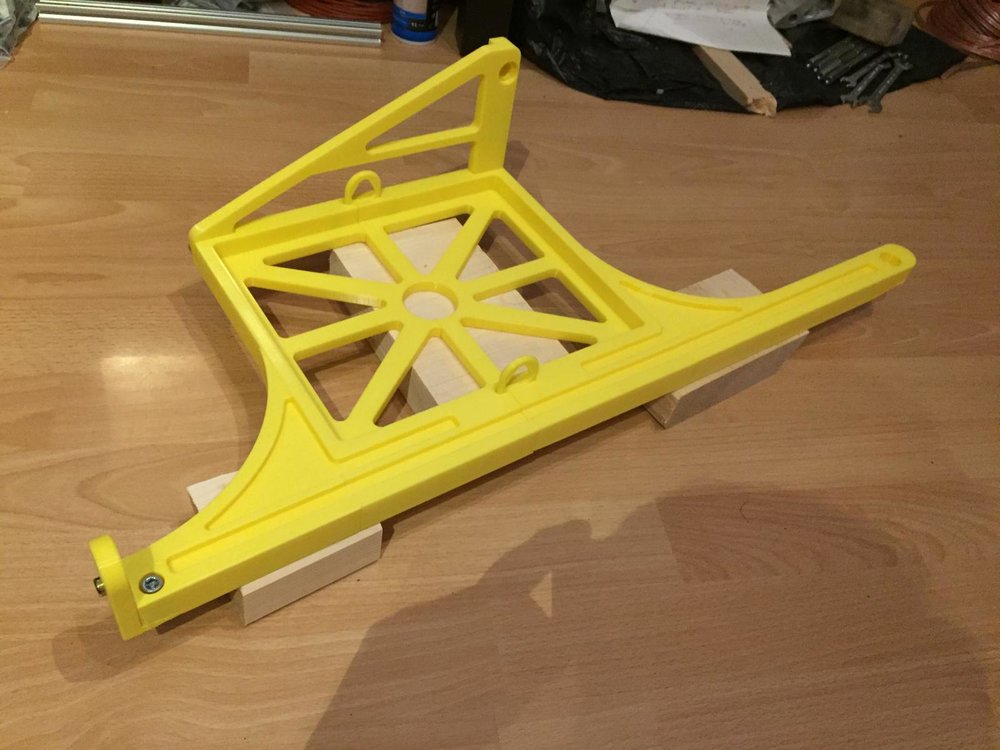

Die erste Idee war, die Batterie in den Kofferraum zu versetzen, in die linke Seite, damit in der Reserveradmulde Platz für den Tank bleibt.
Mitten in der Nacht habe ich dann den Halter grob ausgemessen und in den folgenden Tagen im CAD konstruiert.
Nachdem die Konstruktion fertig war, habe ich mir den Halter erstmal in meinem 3D Drucker ausgedruckt, aufgrund der Größe sind es 4 Teile geworden, die habe ich dann zur Probemontage mit ein bisschen Klebeband und einem 20er Bohrer zusammengeklebt.
Eine kleine Sache musste ich noch ändern, und dann hat das soweit gepasst, dass ich die Datei einem Freund geben konnte, der mir den Halter dann entsprechend aus Alu gefräst hat, und das Ergebnis war echt der Knaller, aber seht selbst :D

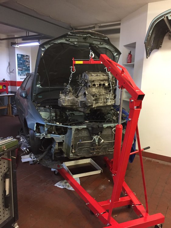

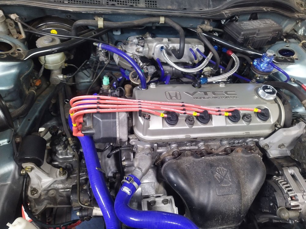

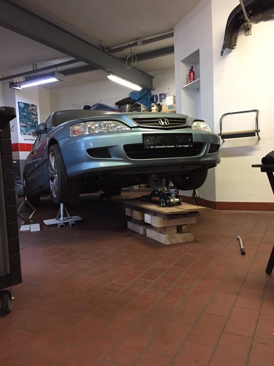

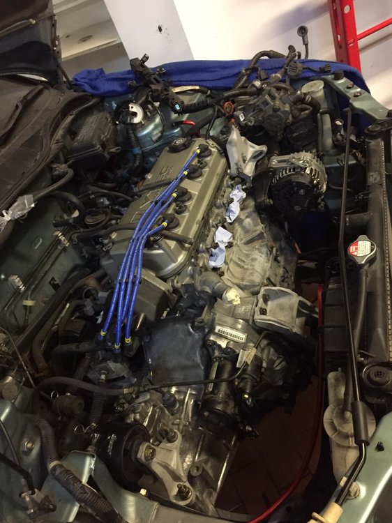

Zufälligerweise hatte ich noch einen F23 Motor da, der dann auch seinen weg in den CG9 fand.
Natürlich wurde der Motorraum vor dem Einbau noch etwas gesäubert, Halter entrostet usw...

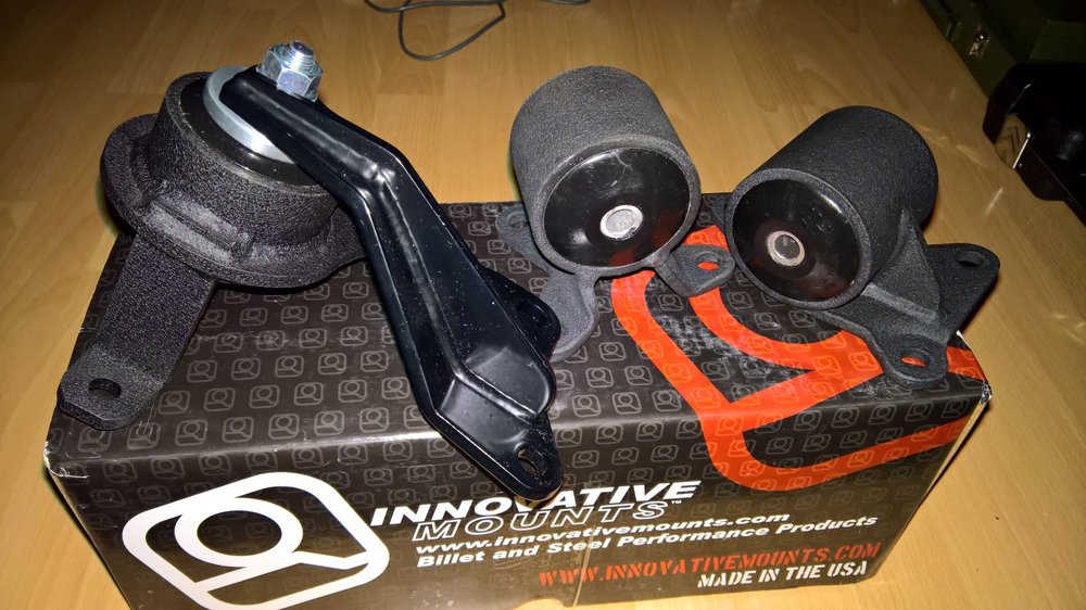

Dazu kamen die Innovative Mounts Motorlager mit rein, für das vordere Lager ein PU Einsatz den ich im Internet gefunden hatte, sowie ein Mishimoto Wasserkühler.

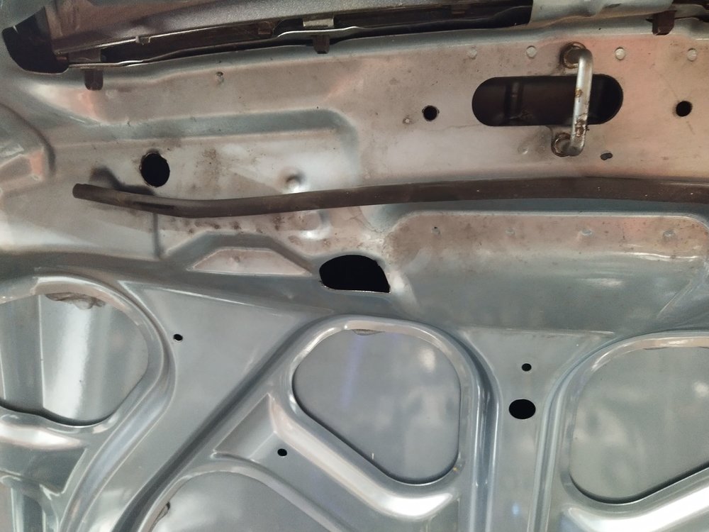

Für diesen musste allerdings die Motorhaube etwas modifiziert werden. Der Verschlussdeckel baut höher auf als der Originale.
Deshalb passt das nicht ganz Plug & Play, aber das ist schon vertretbar, denn er ist auch nicht für den Accord ausgeschrieben, aber dafür passt er wirklich sehr gut rein.

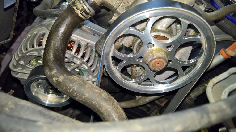

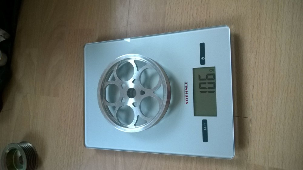

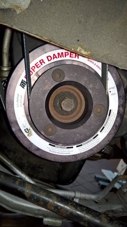

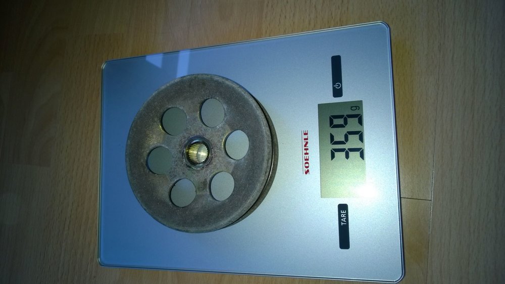

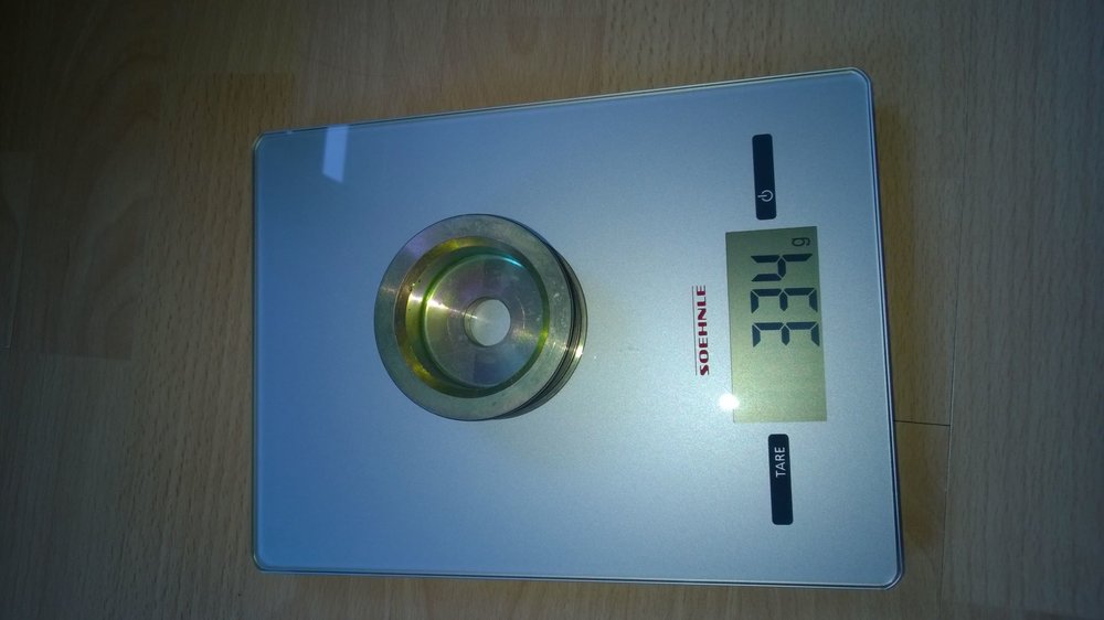

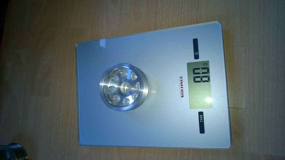

Alu Riemenscheiben von Unorthodox Racing sowie eine ATI Riemenscheibe kamen ebenso gleich mit an den Motor.
Bei den Bildern findet ihr auch vergleiche zwischen den Alu Riemenscheiben und den Originalen. Die ATI Scheibe habe ich leider nicht gewogen, denke aber die hat in etwa ein ähnliches Gewicht wie die Originale.

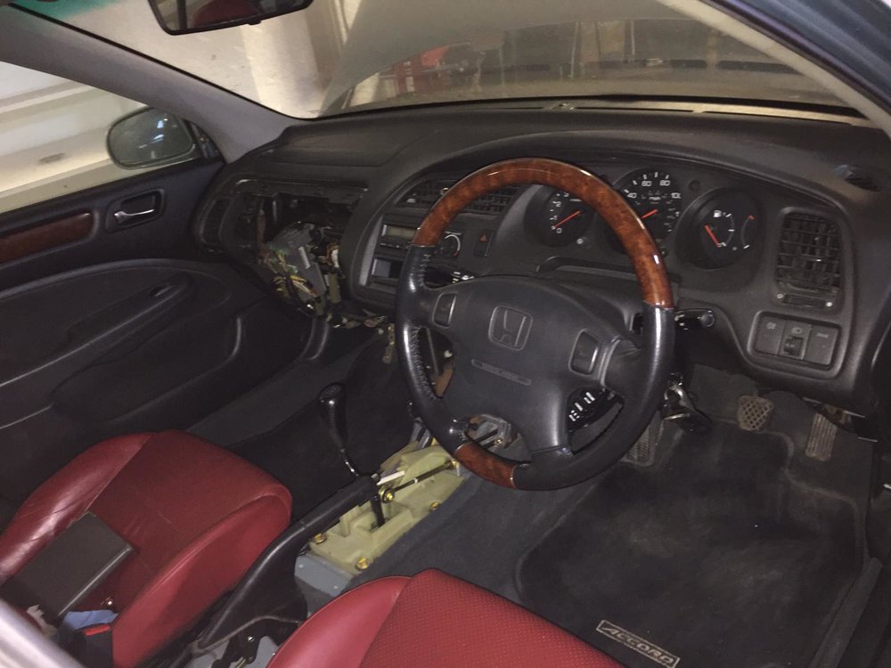

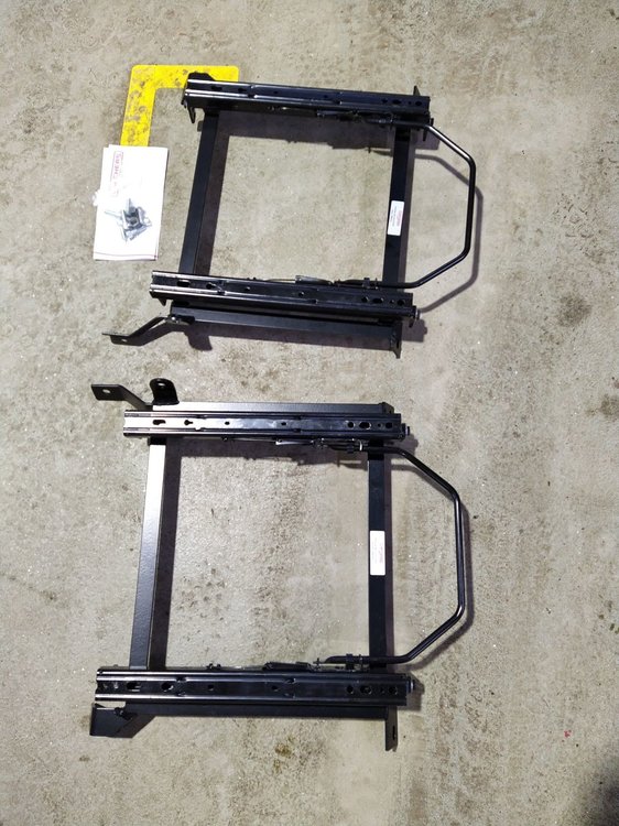

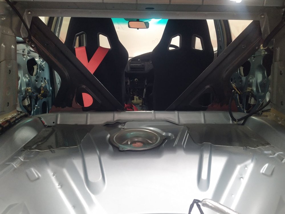

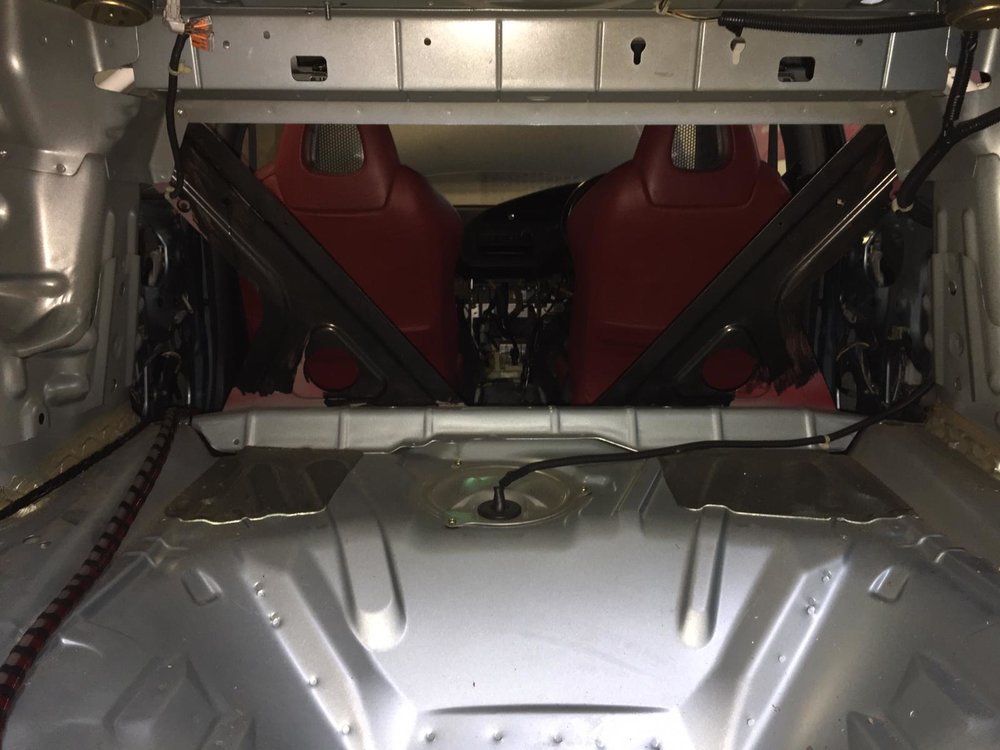

Im Innenraum ging es dann ebenfalls weiter, es kamen neue Sitze rein, mit Wichers Konsolen, passende 4 Punkt Gurte, ein geschüsseltes Lenkrad (Danke noch mal an Kevin :D), ein schnellverschluss für das Lenkrad, die Türpappen und alles unnötige wurden entfernt. Dabei ist auch das gesamte Airbagsystem ist rausgeflogen.

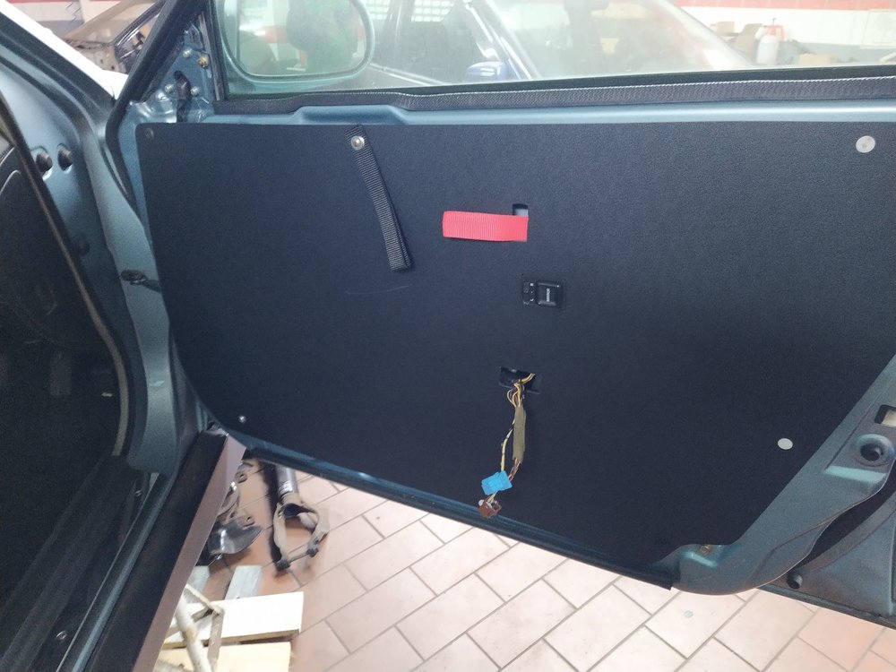

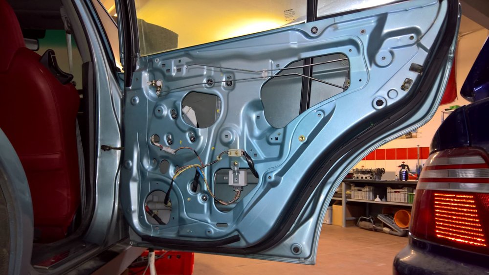

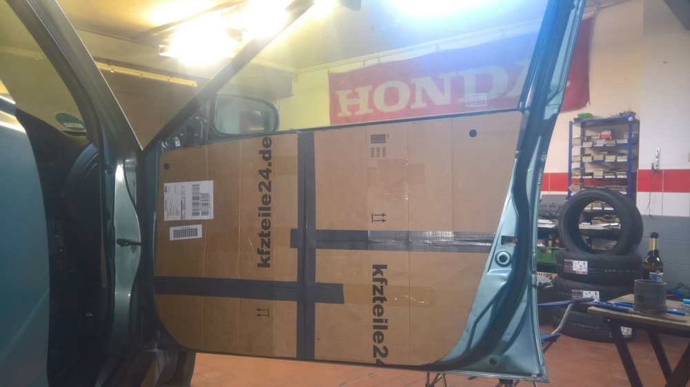

Türtafeln habe ich mir einfach aus einer 4mm ASA Platte zugeschnitten, und zum öffnen gibt es jetzt einfache Türschlaufen.

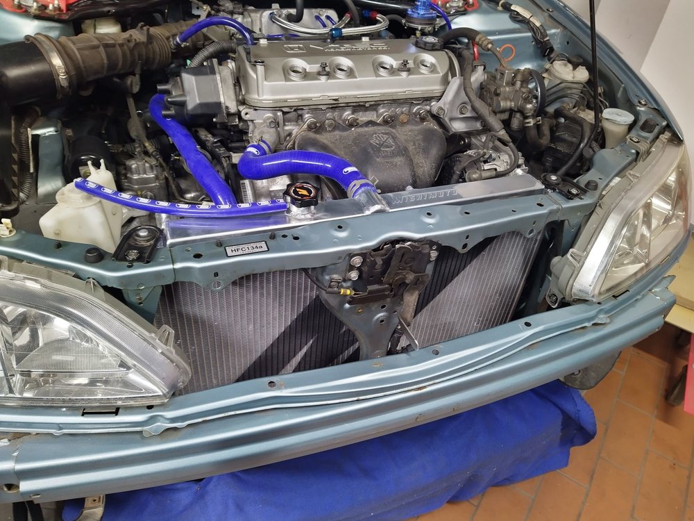

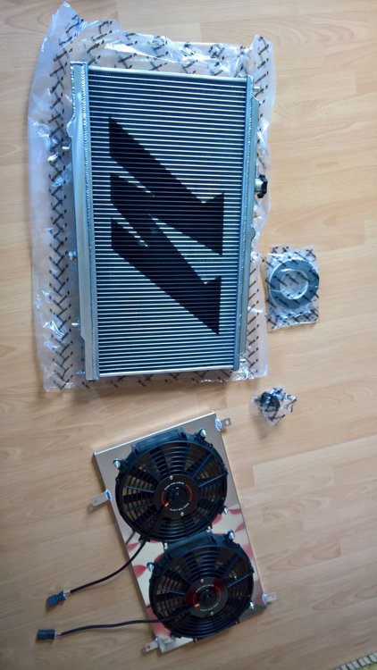

Da der Mishimoto Kühler auch mit den dazu passenden flachen Lüftern, doch recht dick ist, und der CG9 bekanntlich die Lambdasonde im Krümmer, und nicht im Hosenrohr hat, wollte ich die Lambdasonde umverlegen. Anfangs als kurze Aktion gedacht, entpuppte sich das ganze dann als doch recht umfangreich.
Anstatt nur die Lambdasondenkabel zu verlängern und umzuverlegen, habe ich mir gedacht, man kann das gesamte Kabelmanagment auch etwas schöner gestalten und verstecken.
Also habe ich letzten endes den kompletten Motorkabelbaum umgebaut.
Dieser verläuft nun unter der Ansaugbrücke, ist an den wichtigen stellen thermisch isoliert, und hat mich wirklich viel Zeit und Nerven gekostet.

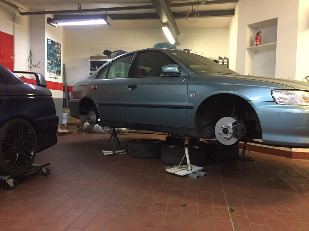

Dann ging es weiter bei dem Thema Fahrwerk, Buchsen und Bremsen.
Ein Freund von mir hat sich für seinen CL7 die Bremssättel vom CL7 Euro R organisiert, und festgestellt, dass diese aus Alu sind, und ohne weitere Anpassungen an den CL7 passen.
Da allgemein bekannt ist, dass der Aufbau bei der 6. Generation der der 7. Generation entspricht, habe ich mir von Ihm ebenfalls einen Satz Bremssättel vom CL7 Euro R organisieren lassen.
Dazu kamen alle Buchsen neu, natürlich von Hardrace, die Querlenker sind also Glasperlgestrahlt worden von meinem Bruder, danach habe ich sie Pulverbeschichten lassen, und die neuen Buchsen eingepresst.
Der Umbau auf 5-Loch war sowieso im Plan, also hat das ganz gut dazu gepasst.
Die Bremsscheiben vorn und hinten sind Tarox F2000, mit den ATR Sätteln an der Vorderachse und CL7 Euro R Sätteln an der Hinterachse.
Dazu kamen noch die oberen Querlenker mit Sturzverstellung von Hardrace an der Vorderachse.
Der hintere Achsträger wurde komplett aufgearbeitet, entlackt, entrostet, beschichtet, lackiert und versiegelt, der Originale Tank ist dabei gleich rausgeflogen.

Nach nur etwa 3 Monaten Wartezeit sind dann auch meine Kunststoffscheiben eingetroffen. 4mm Lexan mit Kratzfester Beschichtung.
Bei den Originalen Scheiben sind die Kunststoffhalter eingeklebt, und da ich darauf keine Lust hatte, habe ich diese einfach mit Schrauben an den Scheiben befestigt.

Wieder mal ein Update nach langer Zeit, bisher ist noch nicht viel passiert, viele Kleinigkeiten. Die Lima kommt an die stelle des Klimakompressors mittels eines adapters. Für den Tank sind noch ein paar Kleinigkeiten angekommen. Ebenso hat ein Shifter den weg ins Auto gefunden. Des Weiteren habe ich einen größeren Ölcatchtank bestellt, an der passenden Halterung arbeite ich gerade noch. Hier mal ein paar Impressionen

Dazu gab es noch einen Kraftstoffdruckschwankungsdämpfer von Radium, den Benzindruckregler habe ich noch mal geändert und direkt an die Einspritzleiste gebaut, ein Halter ist auch hier noch in Arbeit.
Das AGR Ventil ist rausgeflogen, dadurch kann ich die Einspritzleiste nun direkt von der Seite einspeisen. Einen entsprechenden Adapter von der OEM Benzinleitung auf Dash06 gab es auch noch, somit ist das schon mal erledigt. Hier mal ein paar aktuelle Bilder vom Motorraum.
